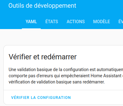

Vérifier que la conf. yaml est correct dans HA dans menu « Outils de développement »:
=> Vérifier la configuration

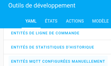

Si ok, recharger les entités MQTT sur la même page:
=> Entités MQTT configurées manuellement
