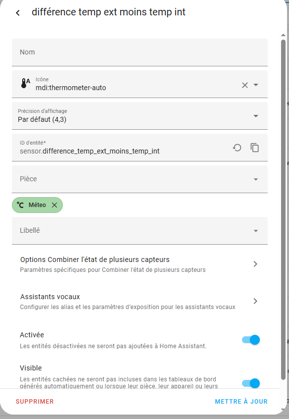

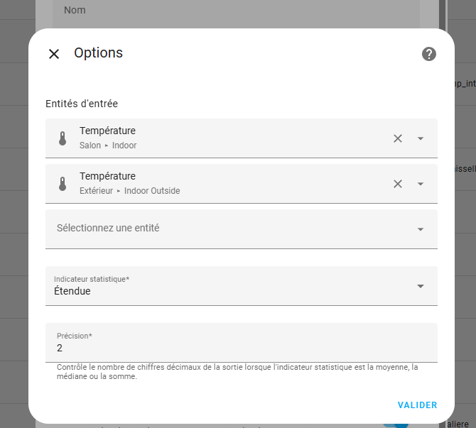

Bonjour à tous, j’ai un autre cas d’usage:calculer la différence entre la température extérieur et la température intérieur pour savoir si ouvrir l’été. j’ai besoin d’avoir des valeurs négative pour déclencher une action. j’ai créer une entree qui combine plusieurs sensors mais j’ai une différence positive je mesure un ecart. ca ne me convient pas. Avez vous une solution à proposer? merci

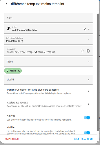

voila ce que j’ai fait pour la partie automatisation rien de compliquer je déclenche une action des que la valeur devient négative. mais le capteur affiche une valeur toujours positive or mon déclencheur serait qu’elle soit inferieur à 0
Tu as choisi quoi comme type de nouvelle entrée, avant d’avoir l’écran que tu partages sur ton premier screenshot?
A priori, tu as pris « Combiner l’état de plusieurs entrées ». Je pense qu’il faut que tu fasses un template, en mettant le calcul de la différence en modèle.
