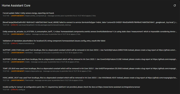

J’ai crée de nouveau sensor et depuis HA ne veux plus me le charger…
Je ne comprends pas du tout l’erreur.
Voici mon config.yaml

Voici le log :
