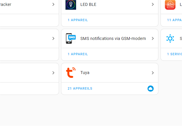

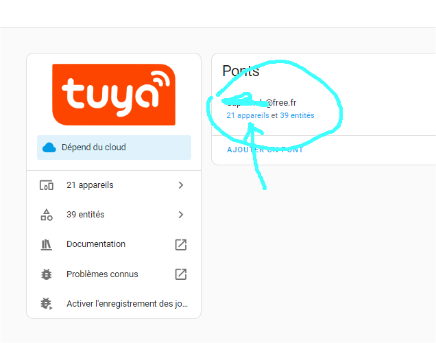

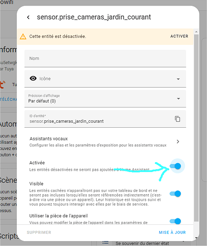

quand tu vas sur l’intergration tuya
tu clique sur le nombre d’appareils

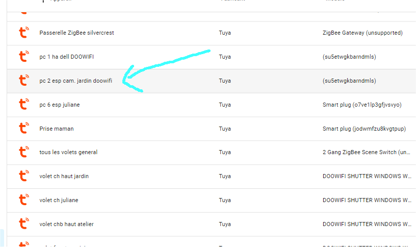

puis sur la prise que tu veux

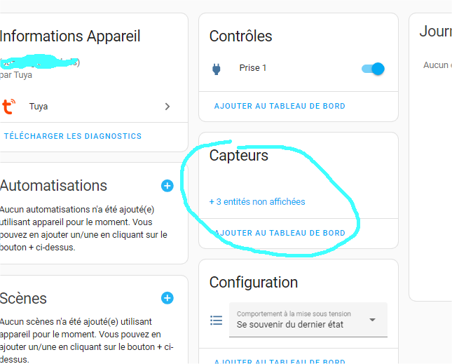

et ensuite sur capteurs , les entitées non affichées

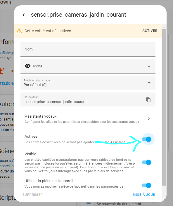

tu click sur courant par exemple.
ca te donne
en cliquant sur la roue crantée , tu active l’entitée que tu retrouve ensuite dans tes entitées ….
ps : j’ai écris en gras pour bien voir , pas pour crier !! :grinning:

Bonjour Didier.
Je n’avais pas vu le switch d’activation!!
Du coup, c’est en test!
Merci beaucoup
C’était bien l’option qui manquait, j’ai mon retour d’info qui me permet de savoir si mon appareil est en charge du coup! Merci à vous!
