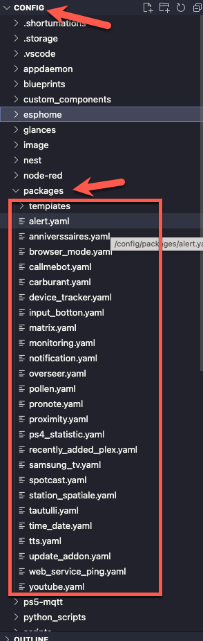

Il faut tous simplement dans ton fichier configiguration.yaml ajouter la ligne suivante:
homeassistant:
  packages: !include_dir_named packages
ensuite il faut creer un dossier packages au même niveau/endroit ou et ton fichier configuration.yaml
et dans ce dossier tu peut ensuite faire des sous dossier avec les fichier qui porte les noms que tu souhaite.
Par contre ne pas oublier a chaque fois d'indiquer dans ton fichier si ce sont des sensors, binary_Sensor etc...

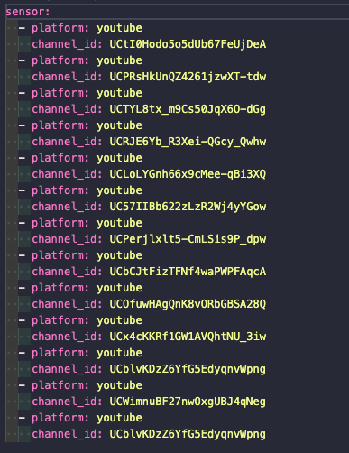

éxemple:
et ensuite dans le fichier (pour l'exemple le contenue du fichier youtube.yaml qui est une integration pour aller chercher les infos de certaine chaine youtube, c'est un sensor donc ne pas oublier de l'indiquer en haut du fichier, comme si tu le configurais dans le fichier configuration.yaml):
