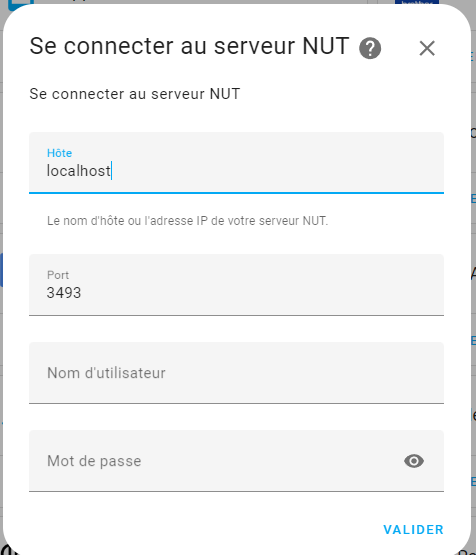

je vois bien l’integration pour lire les données du serveur
qui me demande quand je cliques dessus les coordonnées du serveur auquel je dois me connecter
mais je ne vois pas d’addon pour créer un serveur…

Je sais pas comment tu cherches mais il est là
Par contre il est bien indiqué de ne pas installer l’intégration avant d’avoir configuré l’add-on

oui j’ai réussi mais j’ai eu un peu de mal a comprendre quel utilisateur utiliser et j’ai fini par en créer un dédié, ca m’a semblé plus propre
et il faut cocher lister usb, pour que le serveur puisse trouver le biniou
