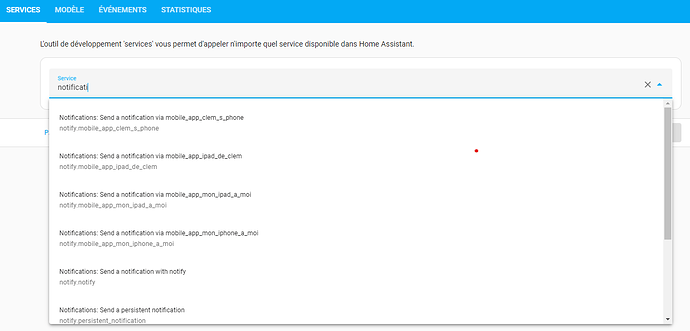

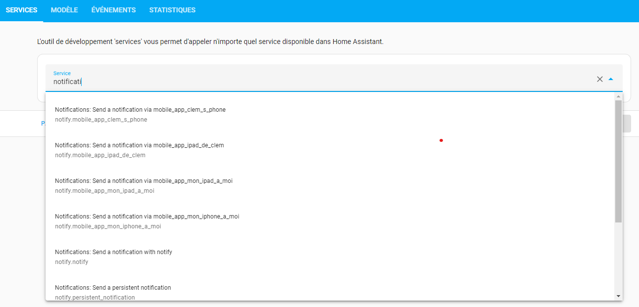

Bien content, je me suis dit que jepouvais alors recuperer le service « email » afin de créer une automatisation…mais sans succes et je seche.
Voici ce que j’ai mis dans mon fichier config :
Ajout du compte email
notify:
mais je ne vois pas le service malgré des quasi copier/coller venu de la doc et des autres tutos :
Si vous avez des idées, un bon tuto ou vu une boulette, merci dpour votre aide.

Il faut commencer par regarder dans les logs de HA (paramètres>système>journaux) il devrait y avoir une info liée au mail… il est possible qu’il n’ait pas réussi à s’authentifier.
Je ne sais pas comment fait Yahoo, mais Gmail par exemple demande de créer un mot de passe appli quand on veut faire ce genre d’intégration.

J’ai encore fouiné et en désespoir de cause j’ai générer un mot de place d’application pour elle service Yahoo Mail.
Et là ca marche.
Donc pour Yahoo, c’est exactement la meme chose que pour Gmail : il faut replacer son mot de passe de compte par un mot de place d’application.
