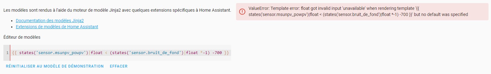

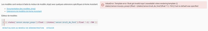

Résultats des courses une partie de mes automatisations ou je n’avais pas encore rajouter float(0) au lieu de float simplement, n’ont pas fonctionnées.
WarC0zes, bingo !
J’imaginai pas que la marche d’apprentissage serait si haute.
Grâce à vous tous je m’en suis sorti.
