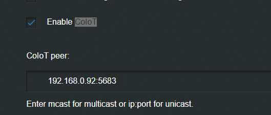

J’ai bien activé CoIoT en unicast sur ma machine HA port 5683

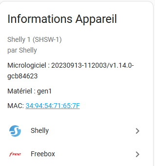

Mais les shelly sont egalement reconnu par l’integration freebox.
Désolé je débute. J’ai l’impression que les shelly sont partagés entre l’integration freebox et l’integration shelly

Bonjour, c’est normal.
L’intégration Freebox, sert de device_tracker pour tous les équipements connecté dessus.

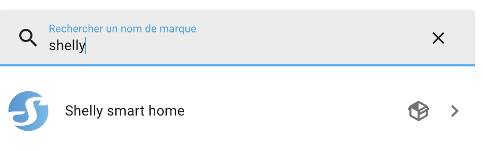

Après tu as l’air d’utiliser l’intégration Shelly native. L’autre intégration, c’est Shelly for Hass ( Shelly smart home ).
Tu aurais marqué Shelly smart home au lieu de shelly tout court.

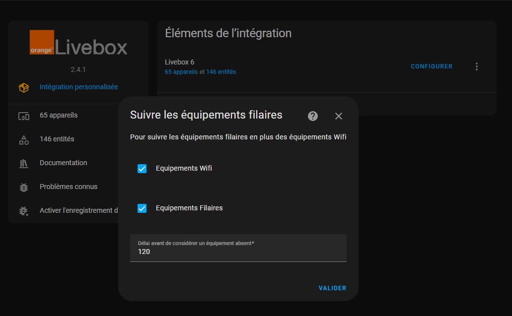

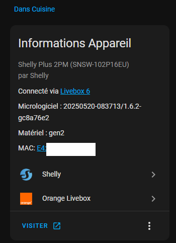

Celà dit, moi aussi je suis sur une livebox et ma box n’apparait pas dans les peripheriques Shelly (même si c’est elle qui sert d’AP pour mes Shelly)
Tu ne dois pas utiliser l’option device_tracker ( suivre les équipements)

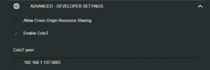

tu as coché l’option Active CoIoT sur ton Shelly en te connectant dessus ?
Citation
Accédez à l’adresse IP locale de votre appareil Shelly, puis accédez à Internet et sécurité > Paramètres avancés pour les développeurs et cochez la case Activer CoIoT .
Surtout je n’utilise pas l’intégration de la livebox… HA me l’a proposé, j’ai regardé ce que ça proposait, ma conclusion à été « sans intérêt » j’ai cliqué sur « ignorer »

oui et j’ai specifié l’adresse iP de HA

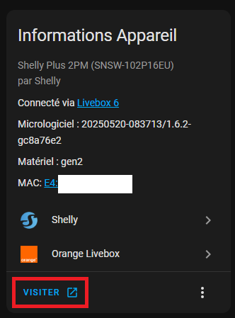

je te parle de l’ip de ton appareil , pas de HA.

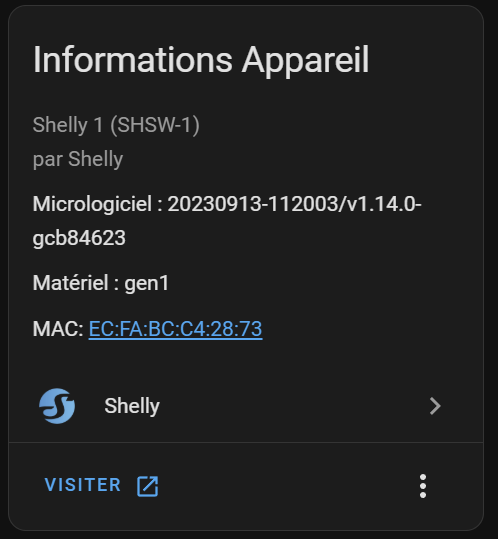

Sinon, tu peux y accéder directement du bouton visite sur la page du matériel

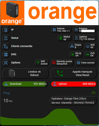

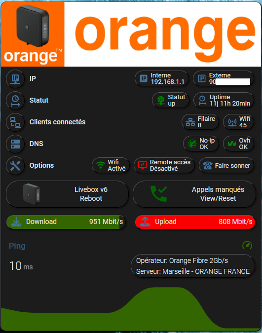

Désolé mais de ce qu’affiche ta carte, je ne vois aucune donnée pertinente / utile pour ma domotique. (a plus forte raison que je n’utilise pas le téléphone fixe de la box, rien n’est branché dessus)
oui je suis allé sur l’interface web du shelly et j’ai activé l’option en specifiant l’adresse ip de HA pour faire de l’unicast
chez moi cette case est a sa valeur par défaut mcast
Ok, idem sur ma config, ipHA:5683
