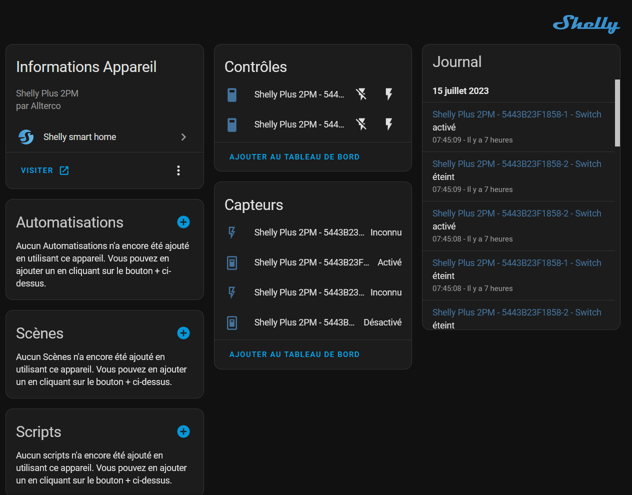

Je viens de faire l’acquisition de modules Shelly 2PM pour mes volets roulants. Ils sont correctement reconnus dans l’application Shelly et fonctionnent correctement et ont un firmware à jour. Cependant, sous HA c’est une autre histoire. En effet, je m’attendais à avoir des boutons de montés en descentes de volets mais au lieu de cela, j’ai des boutons avec des symboles électriques et lorsque je clique dessus, il ne se passe rien.

Ha utilise « Shelly Plus 2PM - 5443B23F1858-1 - Switch » comme nom et je ne trouve rien dans les journaux de debug. Je pense que j’utilise la version officielle mais je suis novice et je ne peux rien garantir.

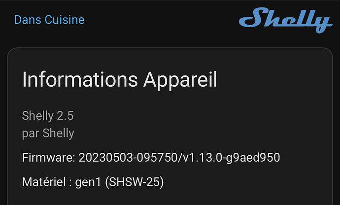

Dans les miens j’ai bien le modèle qui remonte (au milieu de tout un tas de trucs)
Je l’ai aussi en haut de l’équipement :
Peut-être que je suis pas au bon endroit?
Désolé pas le bon screen
Voici pour le Shelly de la cuisine
Je ne sais pas si c’est important mais je ne les ai pas configurer en MQTT. J’ai passé des heures a essayé avec mes Shelly 1PM sans succès alors j’ai jeté l’éponge. Je n’ai pas tenté avec les 2PM
Voilà ce que je trouve dans debug:

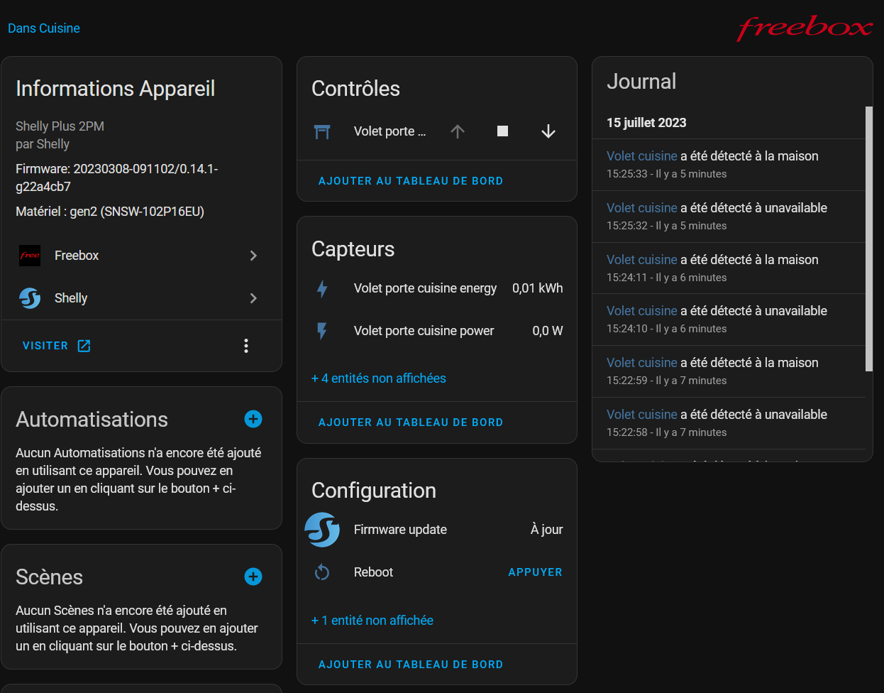

Merci!!! :ok_hand: :pray: :clap: :clap: tout fonctionne pour les volets. Celà soulève 2 questions :
  • Pourquoi la Freebox apparaît-elle (voir screen)?

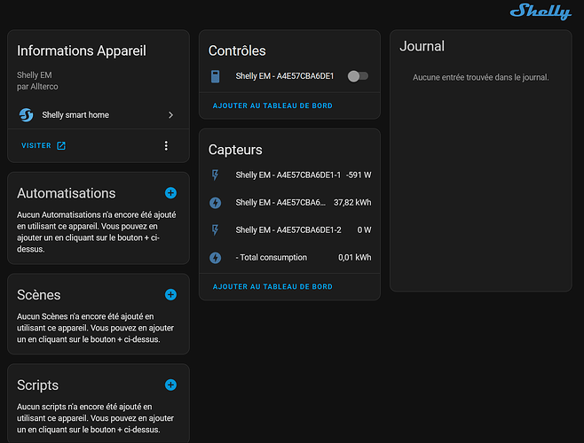

  • Pourquoi mon Shelly EM ne remonte pas?
