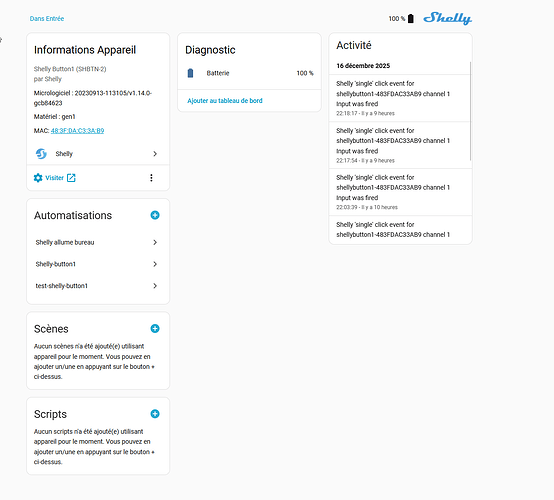

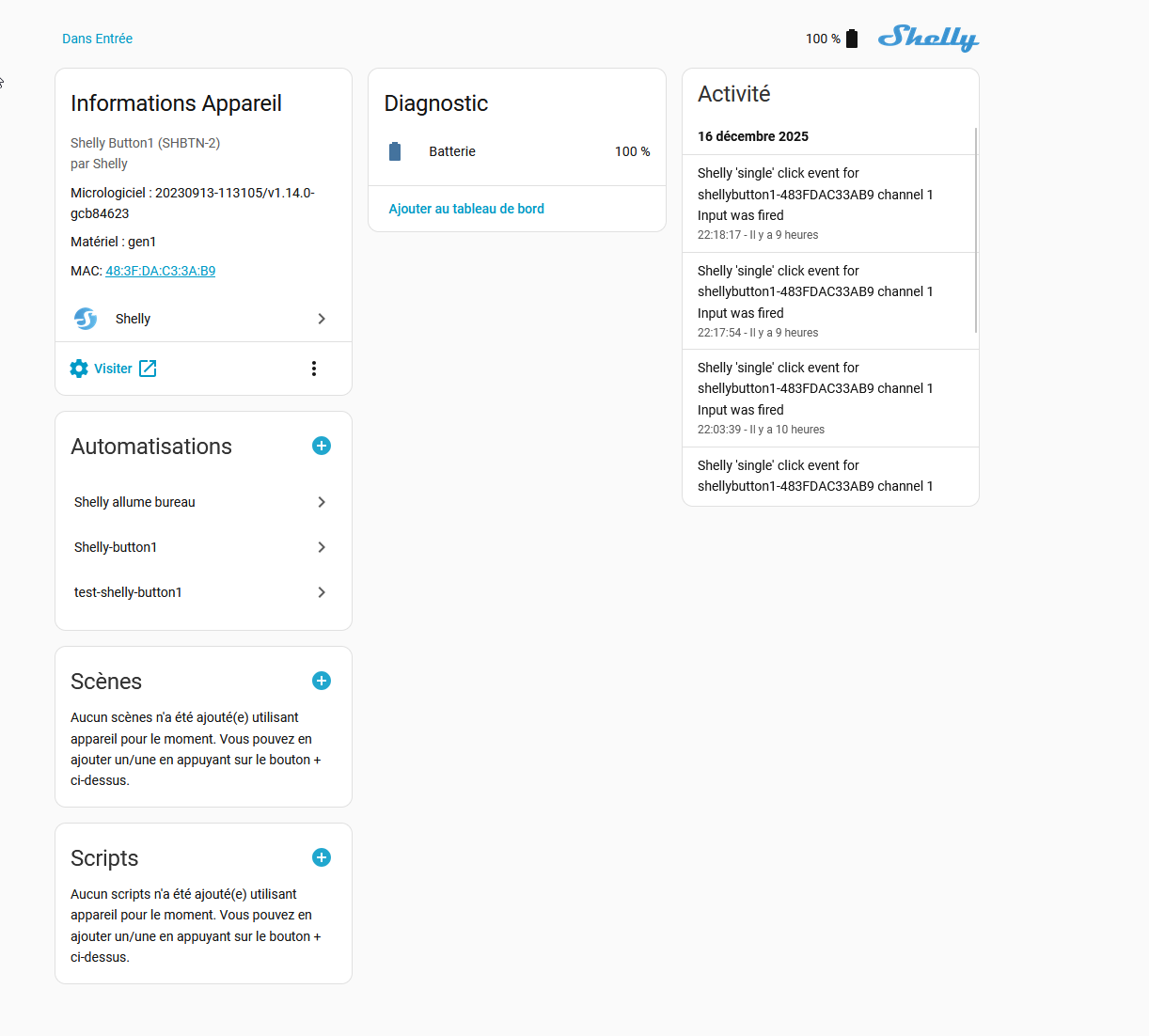

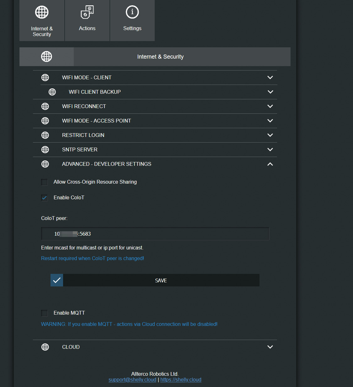

Mon shelly Button 1 est reconnu
J’ai bien paramétré le Shelly avec le CoIoT peer
je reçois bien les events , mais que quelques minutes !!

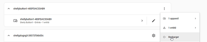

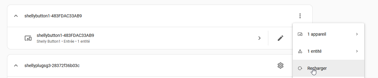

Si je revient dans 5 minutes, les appuis sur le boutton ne sont plus détecté par HA.
Je suis obligé de faire « recharger » pour que cela refonctionne quelques minutes seulement.
Quelqu’un à ce bug ?
Il me semble avoir la dernière version du firmware.
Current version: 20230913-113105/v1.14.0-gcb84623
You have latest version on your device!

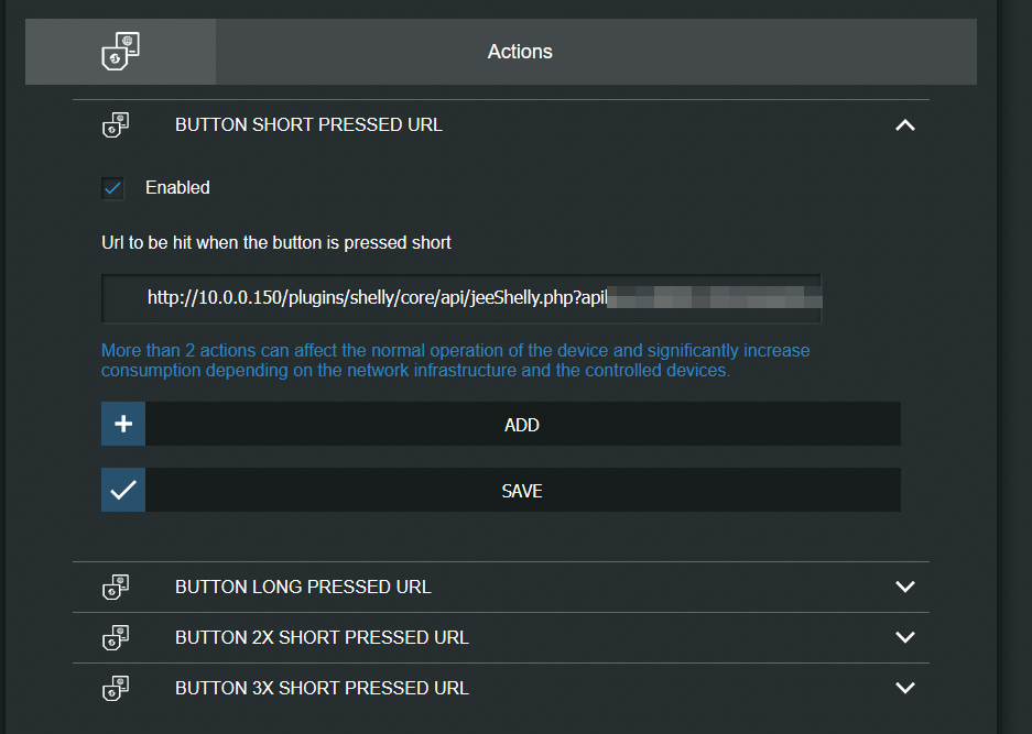

il fonctionne très bien sous Jeedom mais via appel API
Cela n’est pas possible sous HA ?
Tout est très détaillé dans mon premier post
Je reçois les events quelques minutes et plus rien
Tu as quoi comme adresse dans CoIoT peer: celle de ton HA ? Externe ?
En mcast cela donne quoi ?
J’ai mon adresse interne
Je n’ouvre pas mon ha siur internet
Le pire c’est que ça marche nickel 5 minutes et plus rien
Pas essayé multi cast
Après je pense pas que ça joue mais mes boutons et tous mes équipement iot en général sont sur un sous réseau différent de HA
Dmz filtre par mon pfsense

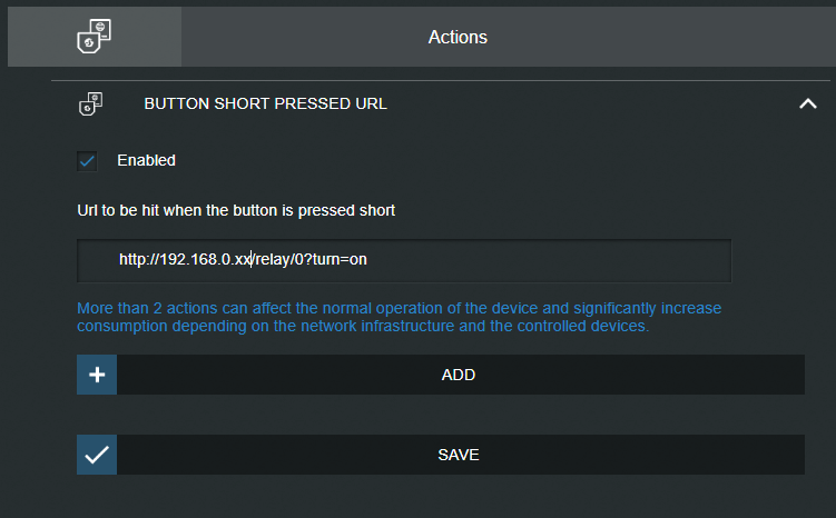

Si tu veux commander un autre Shelly par l’url (ici un 1 PM) il faudrait connaitre son adresse IP
et faire un truc comme cela
http://192.168.0.xx/relay/0?turn=on
Mais moi cela ne me suffit pas c’est pour cela que MQTT

Sauf que actuellement mon Shelly Button envoie bien ca à Jeedom via l’API
Bizzare qu’on puisse pas faire pareil avec HA
Le developpeur du Plugin Jeedom à du simuler je pense du Shelly en face
