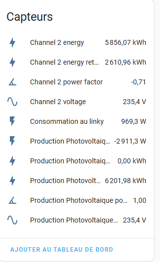

As tu touvé une solution car j’ai le même problème?
C est le channel power du shelly em qui me compte la conso instantanée et non le channel energy,et je n arrive pas a changer ca
Bonjour, non je patauge beaucoup . Je suis en train de chercher des solutions sur la teleinfo linky en ce moment . Il semble que peut etre avec mes nombreuses ignorances que la solution serait dans cette direction . Integration - Riemann sum integral - Home Assistant.

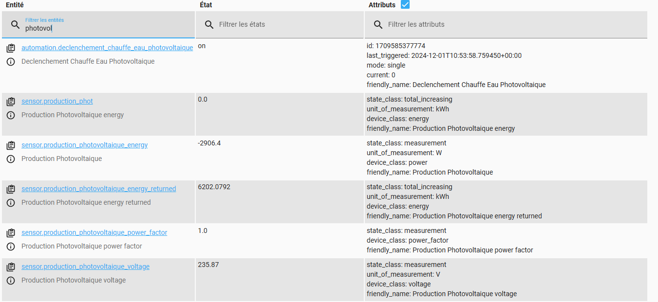

J’ai eu le meme probleme avec mes Shelly.
J’ai trouvé la solution. Il y a des entités cachés qui ne sont pas activés par defaut.
En les activant (apres quelques minutes), vous aurez les Shelly dans la liste des entités du tableau Energy.

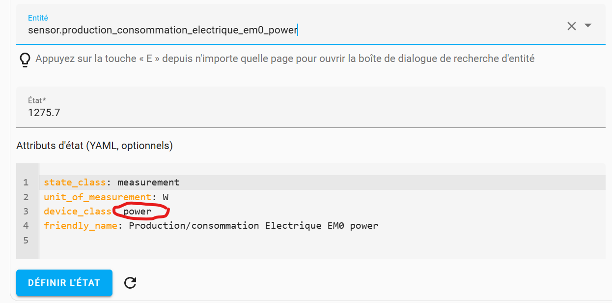

je suis nouveau sur HA , et j’ai la même problématique que @Thierry13 , j’ai un shelly EM 50 avec 2 torres et l’entites interressante se nomme Production/consommation Electrique EM0 power et EM1 :
je n’arrive a changer le « device_class » en « energy » quand je clique sur définir l’état cela reviens a power ???.
effectivement comme le dit @jaskend il y a des entités cacher qui fonctionne avec le module energy mes les valeur sur mon Shelly ne sont pas pertinente et la seul différence avec les autre valeur c’est device_class : energy donc j’aimerais changer cela mais pas moyen ?? y a t’il un mode superadmin ou autre pour changer cette valeur .
par avance merci
Une puissance même si tu lui mets une device_class energy ne deviendra pas une énergie consommée ou produite.
Si tu dis que les valeurs remontée par les sensors cachés ne sont pas pertinente c’est qu’à mon avis tu mélanges tout entre puissance et énergie.
Le solution de @jaskend est la bonne.

ok, comme sur le menu déroulant du menu energy « Pourquoi mon entité n’est-elle pas répertoriée ? » il explique qu’il fallait changer cette valeur j’ai crue que…bon il faut pas, pas de problème , mais pour mon shelly les valeur de @jaskend reste a zero ?? je vais chercher autre part cela viens peut être de mon Shelly. merci.
N’ayant pas de shelly EM je ne sais pas toutes les combien de secondes ou minutes ces entités sont mises a jour. Il se peut qu’il faille attendre un peu pour qu’elles apparaissent.
Si vraiment aucune valeur ne remontent il est tôt possible de créer un capteur d’intégrale qui lui fera la conversion de puissance vers énergie.

Ou a tu trouvé ca , j ai tout qui est activé de mon coté?
Voila mes infos:
C est production photovoltaqiue que je voudrait afficher mais il est en power
Je sais plus quoi faire
