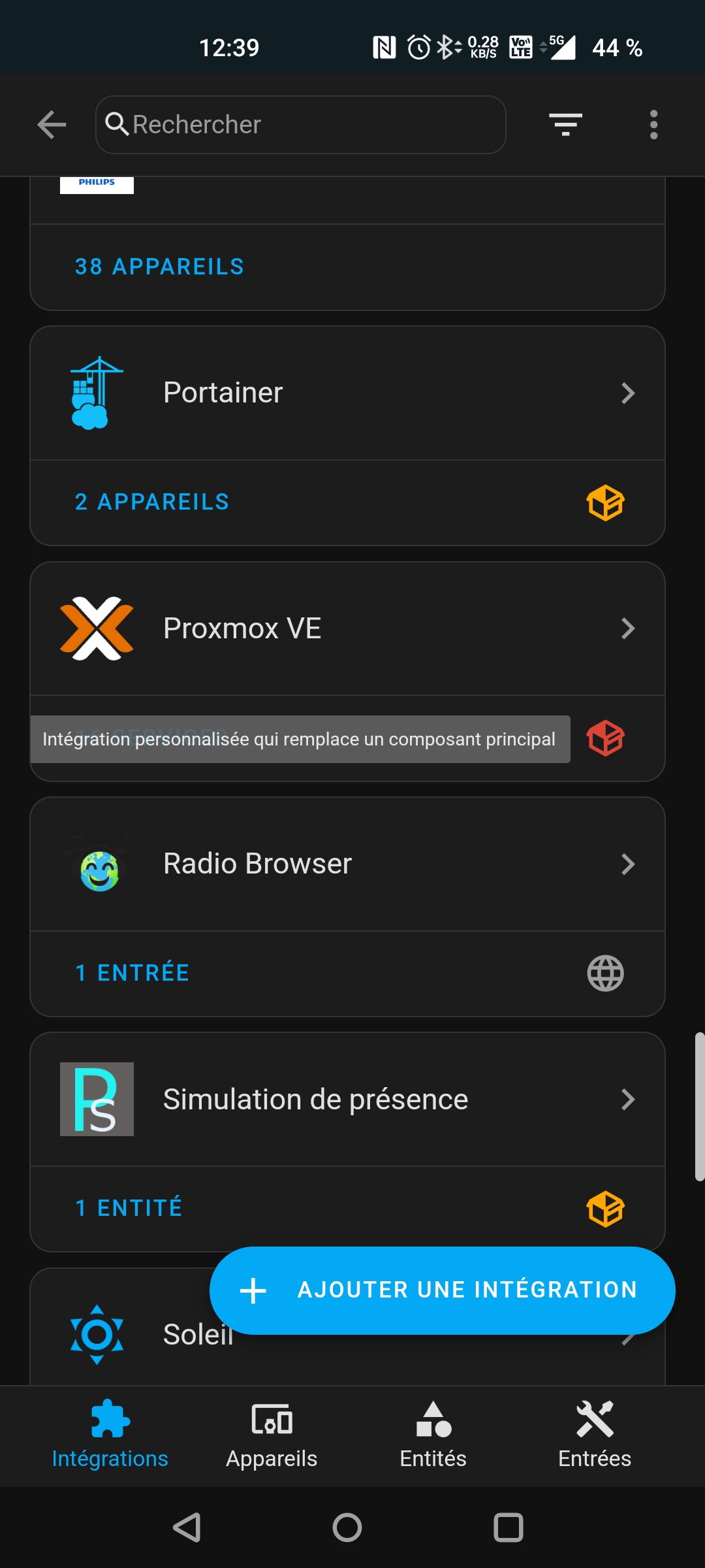

Donc ce n’est pas l’officielle cf le petit carton en bas a droite.

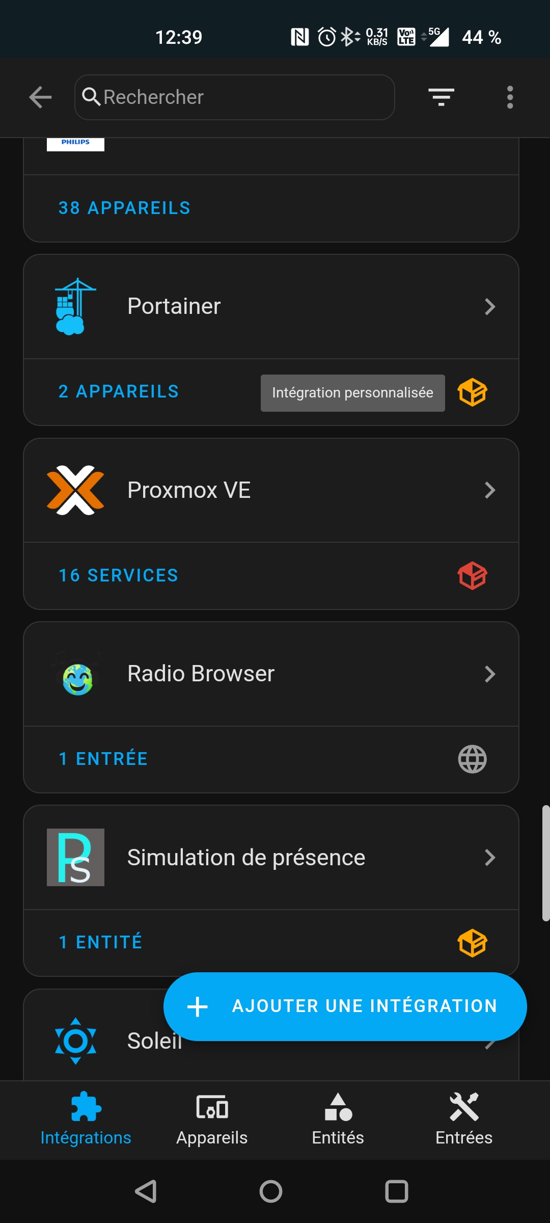

Elle est peut être masquée parce que remplacée par celle d’hacs? Carton couleur rouge = remplacement je crois
Non le carton veux dire que ça vient d’un dépôt extérieur.

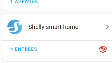

J’ai le même problème, et l’intégration que j’utilise est « Shelly Smart Home ».
Je cherche à utiliser la version officielle, mais elle n’est pas découverte dans HA.
Je sui alors allé sur la page Shelly (Shelly - Home Assistant), et le bouton d’ajout d’intégration me propose également un lien vers Shelly Smart Home.
Comment trouver la version officielle ?

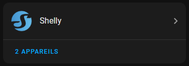

Et la, je détecte mes deux Shelly EM. Je les valide et ils apparaissent sous l’intégration Shelly…
A croire que cette intégration est d’office dans HA et cachée quelque part…
