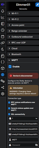

Mon problème : Impossible d’activer MQTT dans le DIMMER
Mon DIMMER est visible dans HA quand je n’active pas MQTT dans le DIMMER.
Je peux modifier le brightness, tout est actif.

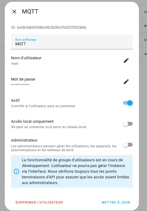

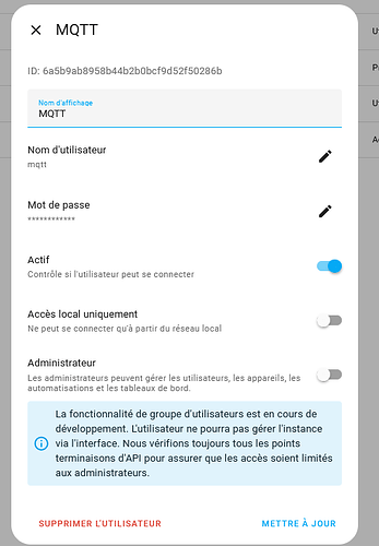

Dans HA j’ai l’intégration MQTT, j’ai créé un utilisateur qui est actif, qui n’est pas administrateur (voire copie d’écran) que je pense dédier à MQTT.

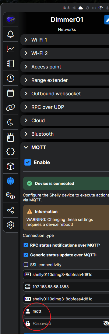

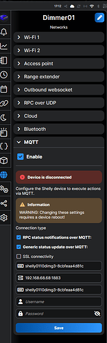

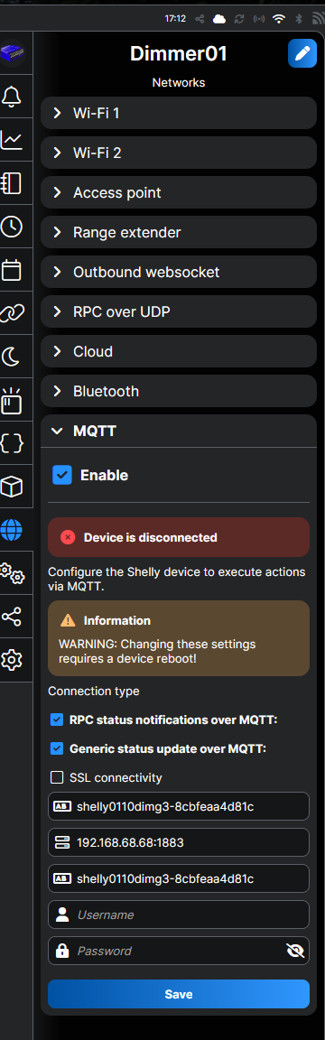

Dans le DIMMER, je coche MQTT, je saisis l’utilisateur et le mot de passe.
Shelly reboote le DIMMER.
En revenant sur le setup du DIMMER, j’ai le message « device is disconnected ».
Je ne sais même pas si le problème est dans HA ou dans le DIMMER.
Voire la copie d’écran jointe.

Est il possible de mettre une copie d’écran :
- du setup de votre shelly pour la partie MQTT?

dans la partie serveur c’est le port 1883 et non 8123. Utilise l’ip de ton HA et pas de http a mettre au début.
ex: 192.168.1.105:1883
Pas besoin de cocher ssl connectivity, a mon avis.
Tu peux passer par ton navigateur pour configurer ton Shelly, pas besoin de l’application. Il faut entrer l’ip du shelly dans la barre d’adresse.

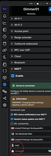

montre ta configuration MQTT dans le shelly.
Un dernier test fait en indiquant l’utilisateur et son pw montre le device est connecté.
Donc il faut quand même saisir un utilisateur et pw dans Shelly pour que HA l’accepte.
Ouf… plus à vérifier à quoi cela sert ce MQTT dans mon cas.
Merci de m’avoir forcé à tout re-vérifier.
Alei69
Normal, sinon comment veux-tu que ton shelly se connecte à ton broker MQTT. Sans user et pass, c’est la porte ouverte a n’importe qui
