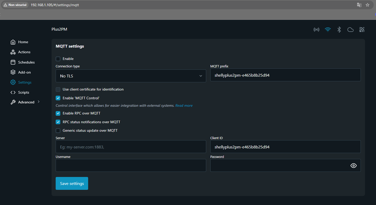

dans la partie serveur c’est le port 1883 et non 8123. Utilise l’ip de ton HA et pas de http a mettre au début.
ex: 192.168.1.105:1883
Pas besoin de cocher ssl connectivity, a mon avis.
Tu peux passer par ton navigateur pour configurer ton Shelly, pas besoin de l’application. Il faut entrer l’ip du shelly dans la barre d’adresse.
