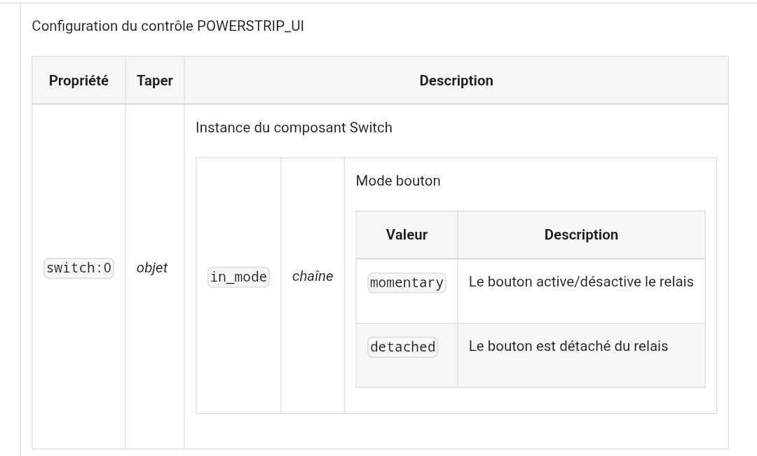

de plus, j’aimerais qu’on m’aide à comprendre à quoi sert la fonction:
qu’est-ce que detached? momentary?

Il me semble que tu as un bouton par prise pour allumer ou éteindre.
Le mode détachée doit servir pour séparer le bouton de la commande du relais.
