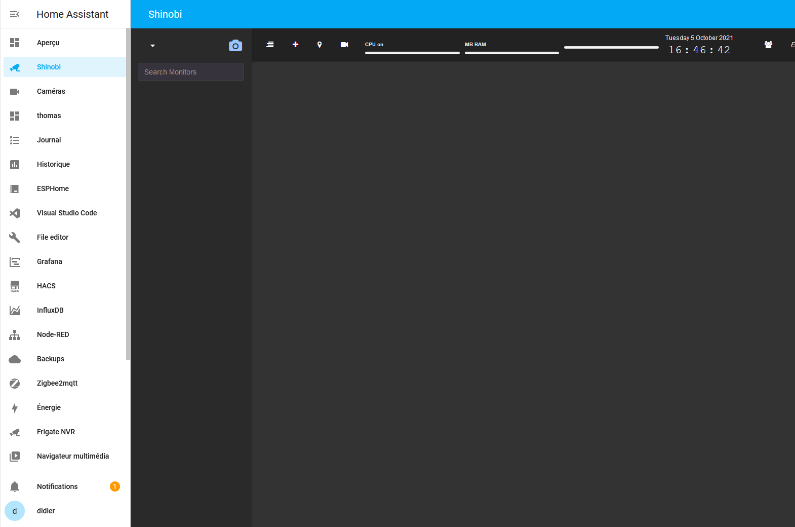

j’arrive à ma connecter à tous mes containers, mais avec shinobi j’arrive pas à me connecter proprement(je suis connecté avec ident et MDP mais rien apparait sur la page d’accueil.
J’ai le même phénomène en utilisant mon navigateur.

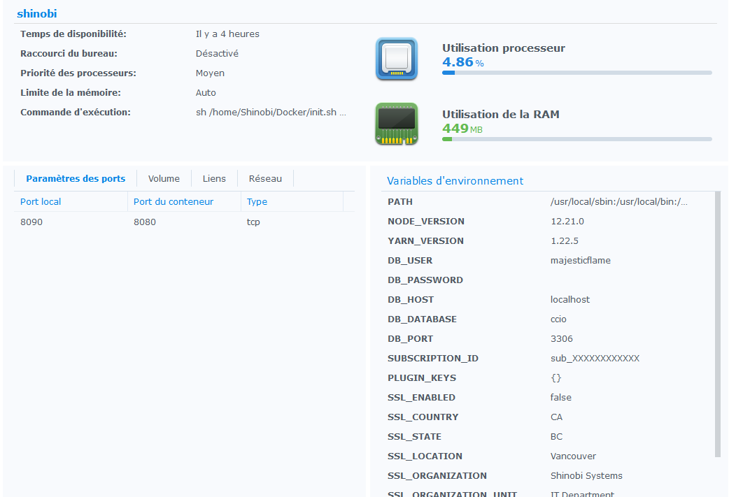

sinon voici les paramètres du container shinobi dans docker.
shinobi reseau

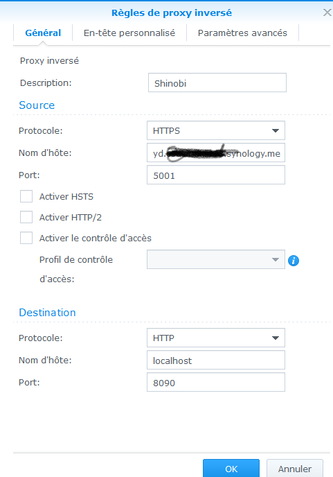

et le reglage dans mon synolgy
J’ai aussi vu sur le net un tuto pour NGinx, mais je pensai ne pas en avoir besoin.
tout cela ma l’ai bien compliqué au final et je me demande si je n’augmente pas mes risques de piratages en faisant toutes ces manipes.
Non tu n’en as pas besoin, c’est le syno qui le fait du coup :+1:

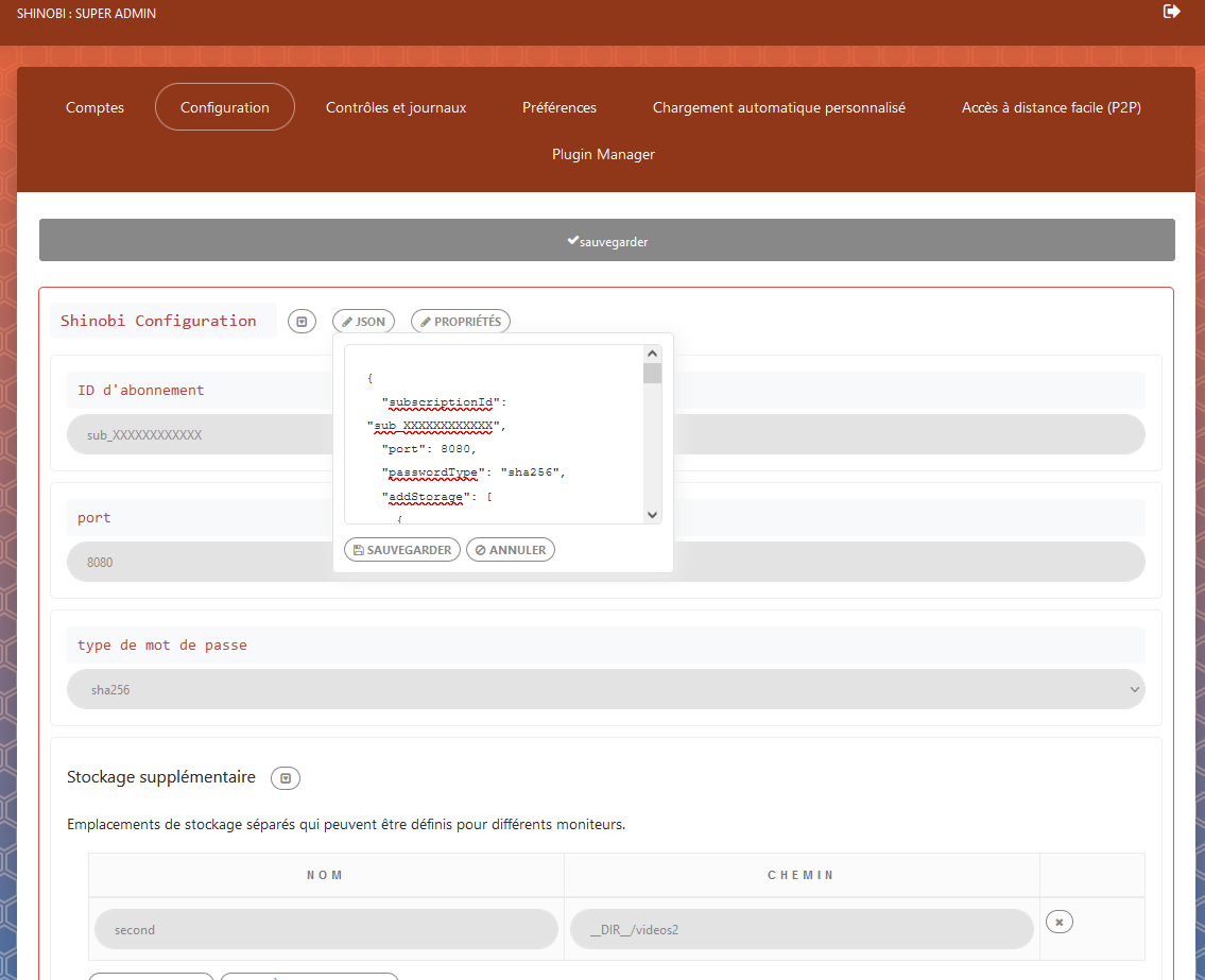

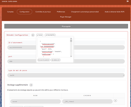

Après plusieurs heures de recherche, j’ai enfin trouvé comment accéder au fichier conf.json.
En fait il faut se connecter en ajoutant super à la fin de l’adresse ainsi on accède aux paramètres super-admin et modifier ainsi le fameux fichier.

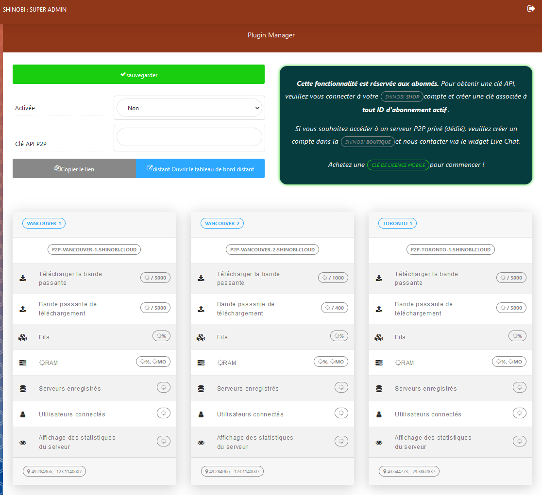

et dans ce menu on trouve un onglet "acces à distance (p2p) et c’est peut être cela qui bloque.

Merci d’avoir creuser pour trouver une soluce, j’ai essayer d’ajouter la baseURL dans le fichier conf mais ça fait planter l’appli. De plus j’ai pas trop envie d’installer nginx qui du coup ferait doublons avec le reverse proxy de mon nas.
Je pense que c’est voulu par le créateur pour inciter à l’achat d’une licence.
