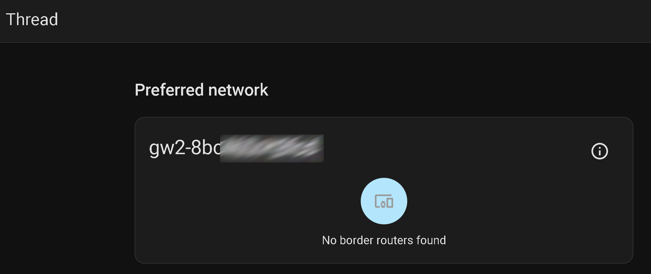

Si DIRIGERA est bien un "border router" comment le faire voir par HA?
Mon installation est composée pour l’instant, essentiellement de produits IKEA Matter, avec la passerelle DIRIGERA.

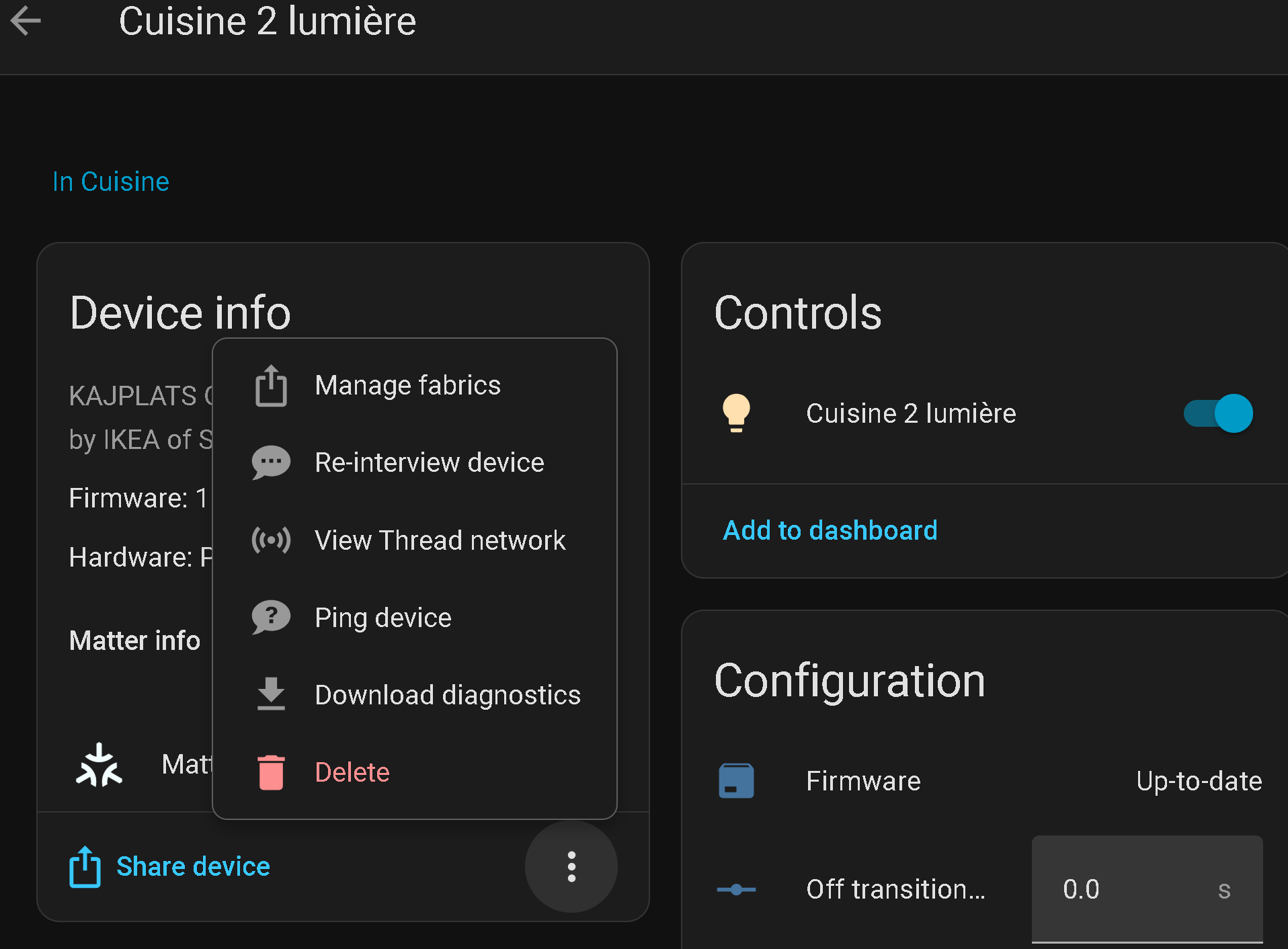

Quand je clique sur « view thread network »
j’ai cette erreur « no border routers found ». Pourtant la passerelle DIRIGERA qui communique en Thread d’un côté et est relié en RJ45 de l’autre n’est-elle pas justement un « border router » ?
Peut-être ais-je mal intégré DIRIGERA dans HomeAssistant ? Comment vérifier cela ?
Pour ma part j’ai ajouté les appareils Ikea Dirigera avec l’integration custom HACS et je vois bien la passerelle Dirigera dans la liste des routeurs de bordure de mon réseau Thread préféré dans HA
