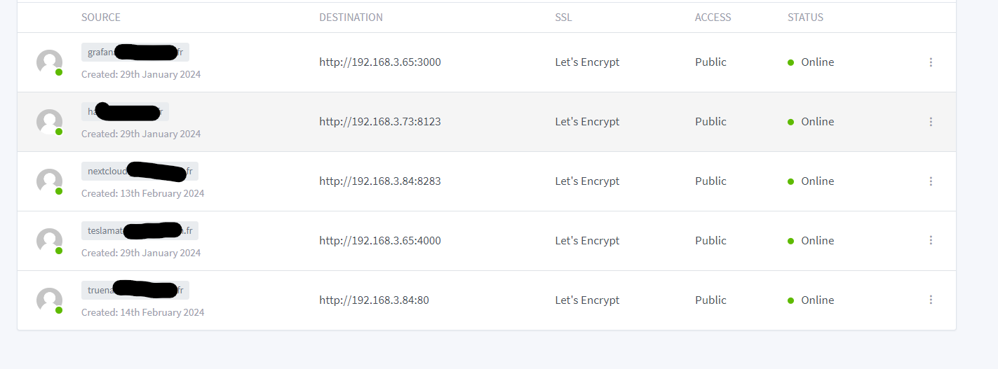

la config et plutot simple un mini PC avec proxmox dessus dans proxmox → (2 VM une avec homme assistant une avec docker et plusieurs conteneurs) un conteuneur lxc avec une image de Nginx proxy manager monter automatiquement avec un scritp (donc je ne maitrise pas le déploiement) mais avec la redirection vers HA marche niquel. et une installation du même nginx dans un conteneur docker et sur celle ci impossible de rediriger HA. alors pourquoi l’avoir installer : car sur aucunes des 2 je n’arrive à rediriger truenas ou nextcloud donc je voulais comprendre et pouvoir maitriser l’installation de nginx pour que tout fonction.

je fait bien attention de les monter et démonter a chaque fois en changeant les redirection dans ma box aussi
config ngm identique sur mes 2 instances

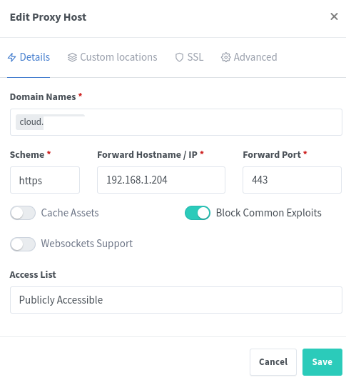

De base dans la config NPM partagée, ce que je remarque par rapport à chez moi, j’ai la config de nextcloud un poil plus directe. A savoir en HTTPS et sur le Port 443.
Mais ça c’est grâce au fait que Nextcloud est installé en direct sur proxmox, dans un LXC.
Peut-être qu’un début pour accéder correctement serait de l’attaquer en HTTPS, même en interne depuis NPM.
