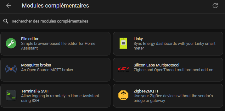

Voila après installation du module Multiprotocol

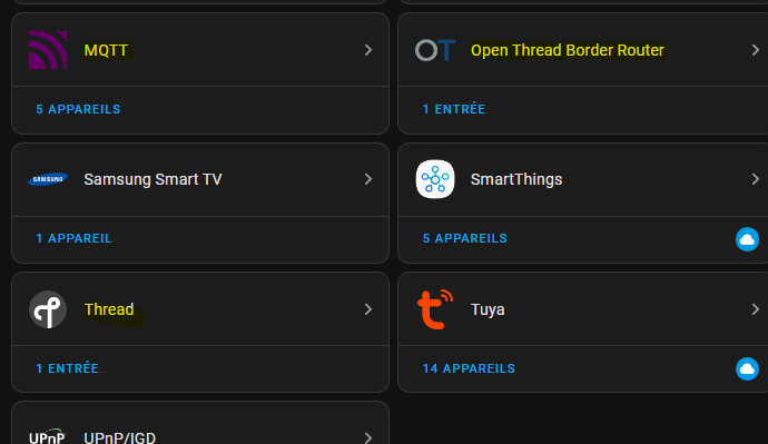

et les services :
je n’ai pas encore de matériel Matter ou Thread mais c’est prêt au cas ou.

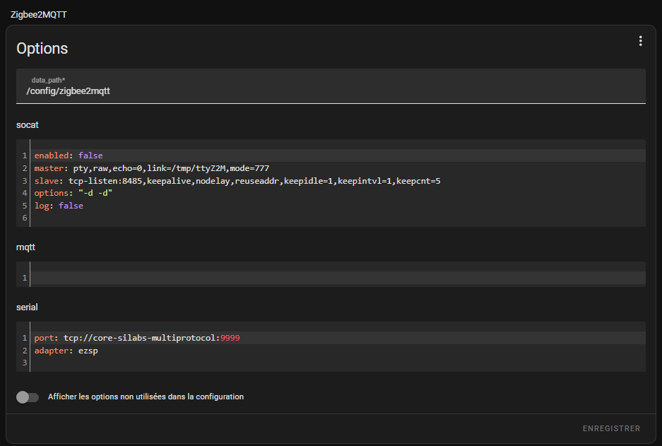

La bonne config zigbee2mqtt :

Aujourd’hui j’installe Z2M sur un nouveau mini PC sous HAOS,
la config qui fonctionne c’est :
port: tcp://core-silabs-multiprotocol:9999
adapter: ember
