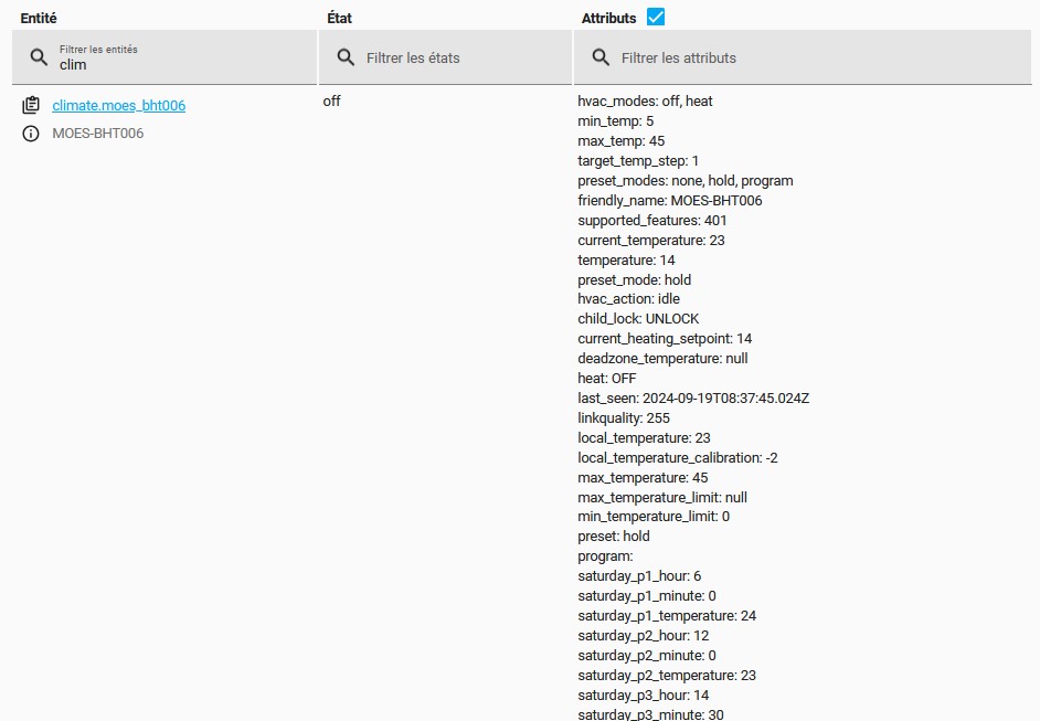

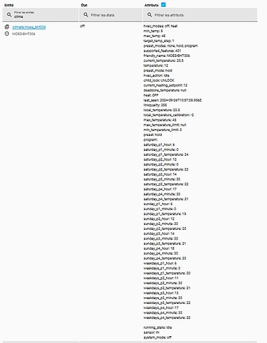

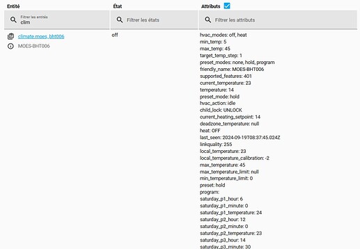

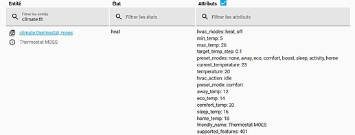

J'ai installé un thermostat MOES BHT-006 que j'ai intégré dans home assistant par Zigbee2MQTT. J'ai complété cela avec la carte frontend custom "Simple Thermostat" et pour les "preset_mode" le dépôt github Simple Thermostat. Ce qui donne :
Le problème que je viens de remarquer avec l'arrivée de l'hiver, c'est qu'en choisissant un "preset_mode", la température de consigne ne change pas. Je ne peux la changer que manuellement ou dans zigbee2MQTT.
En cherchant un peu, j'ai trouvé 2 entités climate dans outils de développement et je n'arrive pas à les associer :
Pour le fichier de configuration.yaml :
climate:
  - platform: simple_thermostat
    heater: climate.moes_bht006
    target_sensor: sensor.current_temperature
    min_temp: 5
    max_temp: 26
    ac_mode: false
    cold_tolerance: 0.1
    hot_tolerance: 0.2
    min_cycle_duration:
      seconds: 180
    keep_alive:
      minutes: 3
    initial_hvac_mode: "heat"
    precision: 0.1
J'ai beau cherché, je ne sais pas comment j'ai édité la 2eme entité (climate.thermostat_moes), ou comment je peux fusionner ces 2 entités.
Peut être que le problème provient de la configuration de services.yaml (fichier vide) qui se trouve dans : /homeassistant/custom_components/simple_thermostat/
Je bloque complétement. Merci pour votre aide si vous avez une idée.

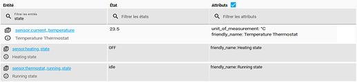

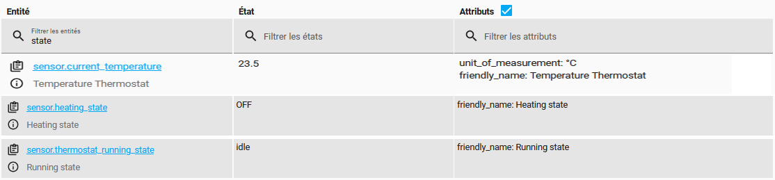

J'ai extrait des attribues 3 sensors :
- platform: template
  sensors:
    current_temperature:
      friendly_name: "Temperature Thermostat"
      unit_of_measurement: °C
      value_template: "{{ state_attr('climate.moes_bht006', 'current_temperature') }}"
  sensors:
    heating_state:
      friendly_name: "Heating state"
      value_template: "{{ states('climate.moes_bht006', 'heat') }}"
  sensors:
    thermostat_running_state:
      friendly_name: "Running state"
      value_template: "{{ states('climate.moes_bht006', 'running_state') }}"
Les 3 sensors sont fonctionnels

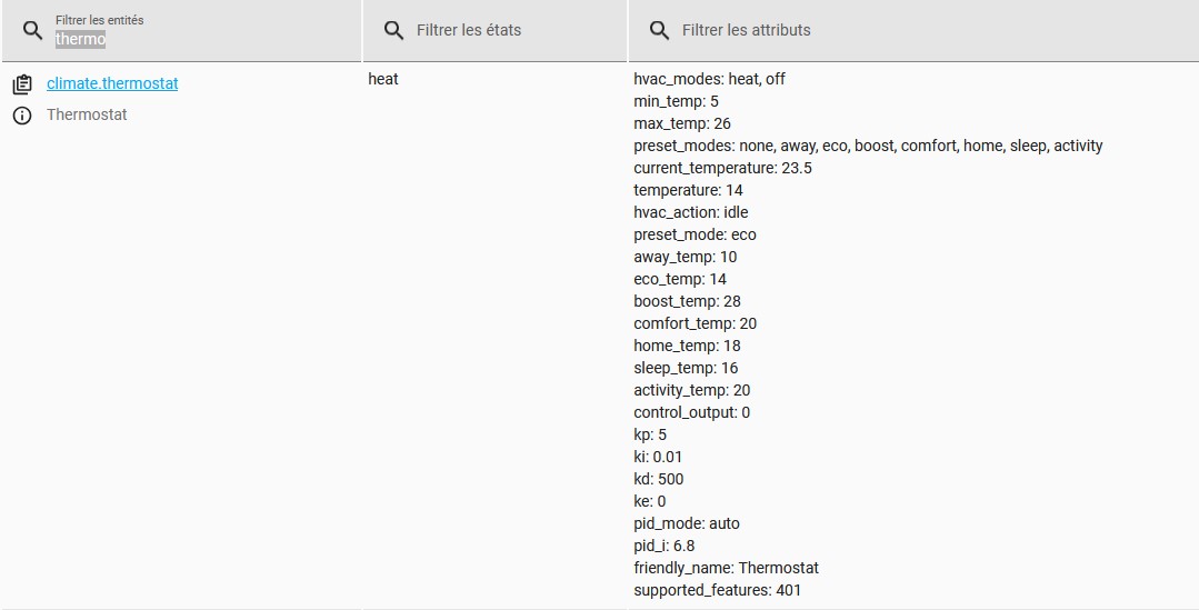

Avec ces éléments, dans Outils de développement, j'ai toujours 2 entités climate et au niveau de la carte frontend custom « Simple Thermostat », la nouvelle entité climate n'a aucun effet sur le thermostat (fixé au mur).
Voila, votre aide est la bienvenue avant l'arrivée de l'hiver. Merci d'avance

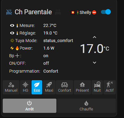

Mon Yaml du Dashboard
type: custom:simple-thermostat
entity: climate.chambre_prentale_thermostat
header:
  name: Ch Parentale
  faults:
    - entity: switch.radiateur_chambre_parentale
      icon: mdi:radiator
  toggle:
    entity: switch.rad_ch_p
layout:
  step: columm
  mode:
    names: true
    headings: false
label:
  temperature: 👁‍🗨🌡Mesure
hide:
  state: 1
sensors:
  - entity: sensor.tfa_ts34c_cresta_c0_0e_humidite
  - entity: sensor.tfa_ts34c_cresta_c0_0e_statut_d_humidite
  - entity: sensor.radiateur_chambre_parentale
  - entity: sensor.radiateur_chambre_parentale_2
  - entity: sensor.rad_ch_p_power
  - entity: binary_sensor.radiateur_ch_p_ufesa_input_0_input
  - entity: input_select.reglage_thermostat_chp
control:
  preset:
    none:
      icon: mdi:account-cog-outline
    away:
      icon: mdi:compass-rose
    eco:
      icon: mdi:leaf
    boost:
      icon: mdi:rocket-launch
    comfort:
      icon: mdi:sofa-outline
    home:
      icon: mdi:home-account
    sleep:
      icon: mdi:bed-clock
    activity:
      icon: mdi:motion-sensor
  hvac:
    'off':
    heat:
setpoints:
  temperature: null

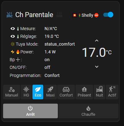

Une partie du Dashboard
La mesure ne remonte pas , pile HS
Voila

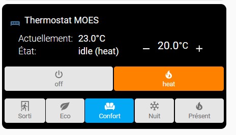

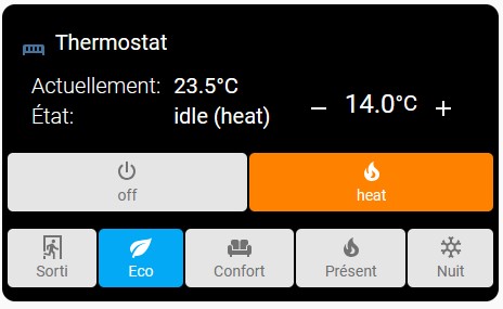

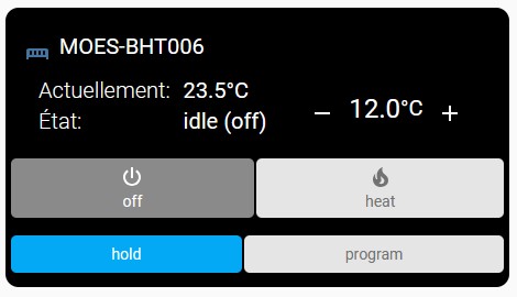

entity: climate.thermostat_2
icon:
  away: mdi:leaf
layout:
  step: row
  mode:
    names: true
    icons: true
    headings: false
step_size: 0.5
control:
  hvac: true
  preset:
    none: false
    activity: false
    boost: false
    sleep:
      icon: mdi:snowflake
    away:
      icon: mdi:exit-run
    eco:
      icon: mdi:leaf
    home:
      icon: mdi:fire
    comfort:
      icon: mdi:sofa
header: {}
card_mod:
  style: |
    ha-card {
       --st-font-size-xl: 24px;
       --st-font-size-title: 20px;
       --st-font-size-sensors: 20px;
      color: white;
      background-color: black;
    .mode-item {
      background: grey;
      color: white;
      --st-spacing: 5px;
      border-radius: 5px;
climate.thermostat_2 c’est la nouvelle entité Climate

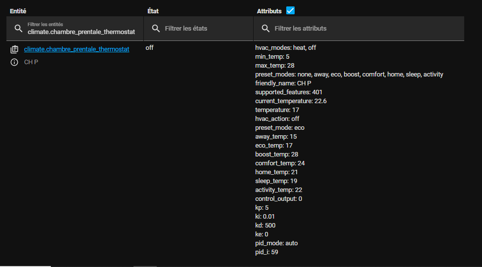

Exemple pour la mienne
sa traduction Yaml
hvac_modes:
  - heat
  - "off"
min_temp: 5
max_temp: 28
preset_modes:
  - none
  - away
  - eco
  - boost
  - comfort
  - home
  - sleep
  - activity
friendly_name: CH P
supported_features: 401
current_temperature: 22.5
temperature: 17
hvac_action: "off"
preset_mode: eco
away_temp: 15
eco_temp: 17
boost_temp: 28
comfort_temp: 24
home_temp: 21
sleep_temp: 19
activity_temp: 22
control_output: 0
kp: 5
ki: 0.01
kd: 500
ke: 0
pid_mode: auto
pid_i: 59
PS: J'ai remis sonde T° de la pièce en fonctionnement

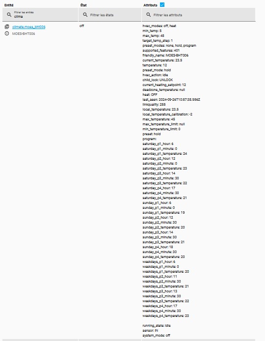

Voila, j'ai 2 entités Climate, je precise que l'intégration zigbee2mqtt me donne l'entité fonctionnelle : climate.moes_bht006 alors qu'avec Smart Thermostat, j'ai une nouvelle entité climate.thermostat sans contrôle sur le vrai thermostat :
et
En yaml :
hvac_modes:
  - "off"
  - heat
min_temp: 5
max_temp: 45
target_temp_step: 1
preset_modes:
  - none
  - hold
  - program
friendly_name: MOES-BHT006
current_temperature: 23.5
temperature: 12
preset_mode: hold
hvac_action: idle
child_lock: UNLOCK
current_heating_setpoint: 12
deadzone_temperature: null
heat: "OFF"
last_seen: "2024-09-26T10:57:15.164Z"
linkquality: 255
local_temperature: 23.5
local_temperature_calibration: -2
max_temperature: 45
max_temperature_limit: null
min_temperature_limit: 0
preset: hold
program:
  saturday_p1_hour: 6
  saturday_p1_minute: 0
  saturday_p1_temperature: 24
  saturday_p2_hour: 12
  saturday_p2_minute: 0
  saturday_p2_temperature: 23
  saturday_p3_hour: 14
  saturday_p3_minute: 30
  saturday_p3_temperature: 22
  saturday_p4_hour: 17
  saturday_p4_minute: 30
  saturday_p4_temperature: 21
  sunday_p1_hour: 6
  sunday_p1_minute: 0
  sunday_p1_temperature: 19
  sunday_p2_hour: 12
  sunday_p2_minute: 30
  sunday_p2_temperature: 20
  sunday_p3_hour: 14
  sunday_p3_minute: 30
  sunday_p3_temperature: 21
  sunday_p4_hour: 18
  sunday_p4_minute: 30
  sunday_p4_temperature: 20
  weekdays_p1_hour: 6
  weekdays_p1_minute: 0
  weekdays_p1_temperature: 20
  weekdays_p2_hour: 11
  weekdays_p2_minute: 30
  weekdays_p2_temperature: 21
  weekdays_p3_hour: 13
  weekdays_p3_minute: 30
  weekdays_p3_temperature: 22
  weekdays_p4_hour: 17
  weekdays_p4_minute: 30
  weekdays_p4_temperature: 23
running_state: idle
sensor: IN
system_mode: "off"
et
hvac_modes:
  - heat
  - "off"
min_temp: 5
max_temp: 26
preset_modes:
  - none
  - away
  - eco
  - boost
  - comfort
  - home
  - sleep
  - activity
temperature: 14
hvac_action: idle
preset_mode: eco
away_temp: 10
eco_temp: 14
boost_temp: 28
comfort_temp: 20
home_temp: 18
sleep_temp: 16
activity_temp: 20
control_output: 0
kp: 5
ki: 0.01
kd: 500
ke: 0
pid_mode: auto
pid_i: 6.8
friendly_name: Thermostat
et enfin les dasboards
Avec climate.moes_bht006 :
et avec climate.thermostat :
Merci pour ton aide
Attention de ne pas laisser les deux, sinon va pas être bon, si la commande va effectivement sur le même chauffage !
Je ne peux supprimer ni l’une ni l’autre sans supprimer l’intégration (zigbee2mqtt ou smart-thermostat). J’ai cependant désactivé la première entité « climate.moes_bht006 ». Je teste ce soir si l’entité restante contrôle le thermostat
