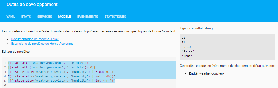

j’ai réussi à récupérer la valeur hygro exterieure:
{{state_attr('weather.gouvieux', 'humidity')}}
{{state_attr('weather.gouvieux', 'humidity')+10}}
'{{ state_attr('weather.gouvieux', 'humidity') | float(0.0) }}'
"{{ state_attr('weather.gouvieux', 'humidity') | int < 60}}"
'{{ state_attr('weather.gouvieux', 'humidity') | int > 5 }}'
qui donnent dans l’interpréteur:
Type de résultat: string
51
61
'51.0'
"True"
'True'
donc accessible :slightly_smiling_face:

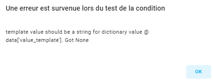

le problème:
quelque soit la syntaxe (validée par FILE_EDITOR) le test en direct (editeur WUI) donne:
Une erreur est survenue lors du test de la condition
template value should be a string for dictionary value @ data['value_template']. Got None
j’ai essayé bien des choses depuis ce matin, rien n’y fait…

pour l interpreteur en direct, c’est :
et donc, on a ici des valeurs lisibles, et inconnues dans le script !
Relis mon passage sur les valeurs par défaut, là il en manque toujours sur les |int

MAIS j’ai toujours la meme erreur:

Maintenant que syntaxiquement ça semble propre on dirait que tu es dans le cas de ce bug
Donc ha à jour ?
:scream:
je débute en HA et je tombe sur un bug !!!
un moyen classique de contourner ?
C’est bien foutu HA, ça garde les bugs pour les débutants histoire qu’ils progressent plus vite :rofl:
Après en contournement tu peux tenter de faire un sensor/binary avec le template et l’utiliser directement dans l’automatisation. Sinon passer sur Nodered ou attendre
