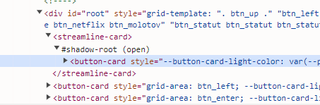

Je débute dans home assistant (j’ai débuté samedi dernier) et je cherche à simplifier le code pour le modifier qu’à un seul endroit (variable, macro, template, …). C’est cette partie de code ci dessous
if (states['remote.nvidia_shield'].state == 'on')
return 'green';
else
return 'grey';
endif
voici une partie de la vue de la télécommande (coupé car trop long)
