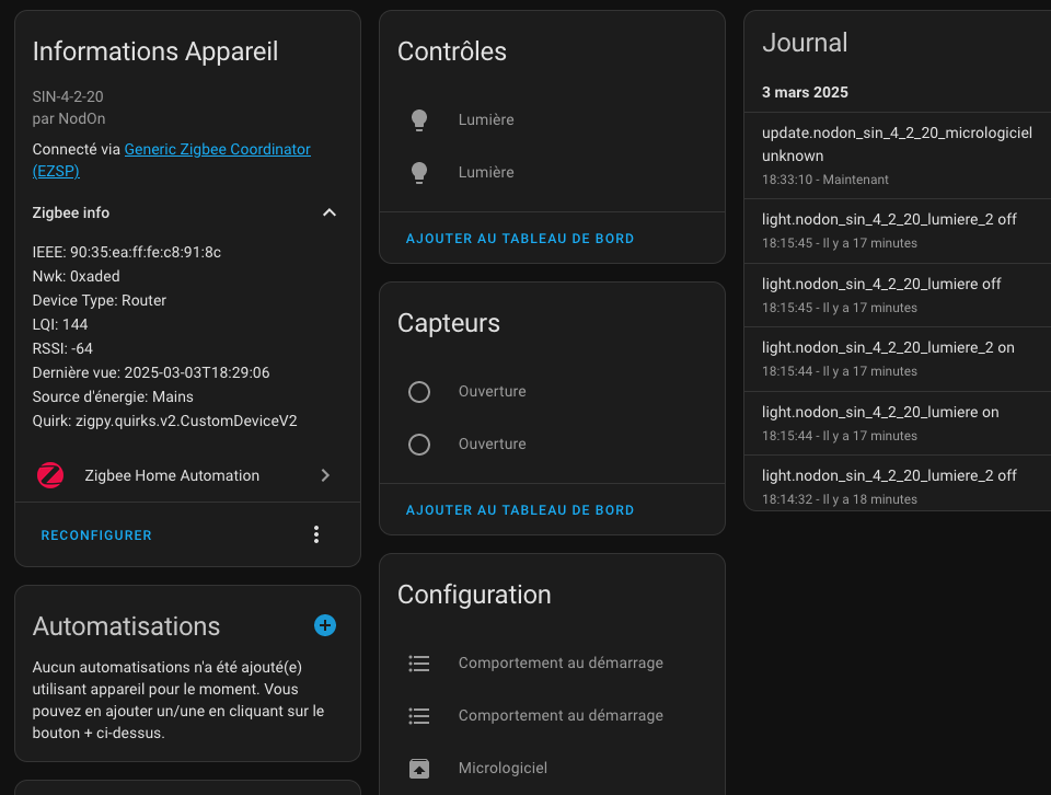

L’un d’entre vous a t’il réussi à intégrer l’équipement SIN-4-2-20 par NodOn sous ZHA ?
J’ai fait de nombreuses tentatives (appairage) sans pouvoir finaliser !
Aucune entité de disponible.

Au final tout est rentré dans l’ordre après avoir attendu au moins 2 à 3 heures à la suite du dernier appairage. Sauf le Micrologiciel qui lui reste toujours « Inconnu » (indisponible).
Voici toutes les entitées :
light.nodon_sin_4_2_20_lumiere
binary_sensor.nodon_sin_4_2_20_ouverture
select.nodon_sin_4_2_20_comportement_au_demarrage
light.nodon_sin_4_2_20_lumiere_2
binary_sensor.nodon_sin_4_2_20_ouverture_2
select.nodon_sin_4_2_20_comportement_au_demarrage_2
button.nodon_sin_4_2_20_identifier
button.adeo_sin_4_1_20_lex_identifier (unknown)
update.nodon_sin_4_2_20_micrologiciel (unknown)
