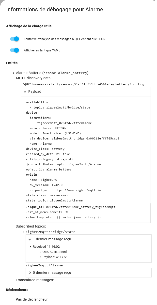

Sauf la sirène (Heiman HS2WD-E), j’arrive à l’appairer sur Z2M, mais je n’arrive pas à la faire sonner. J’ai l’impression qu’il me manque des entités..
Avec ZHA, l’alarme fonctionnait.
Je n’ai que ça dans le config mqtt :
Merci d’avance pour votre aide !!

Et dans Z2M il y a quoi ? Un screenshots des exposes ?
