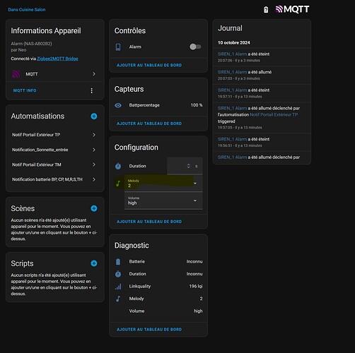

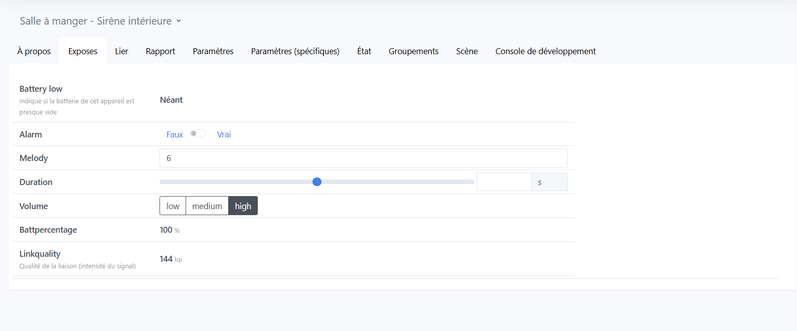

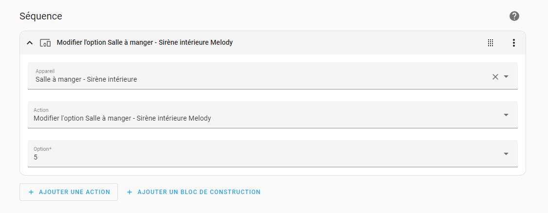

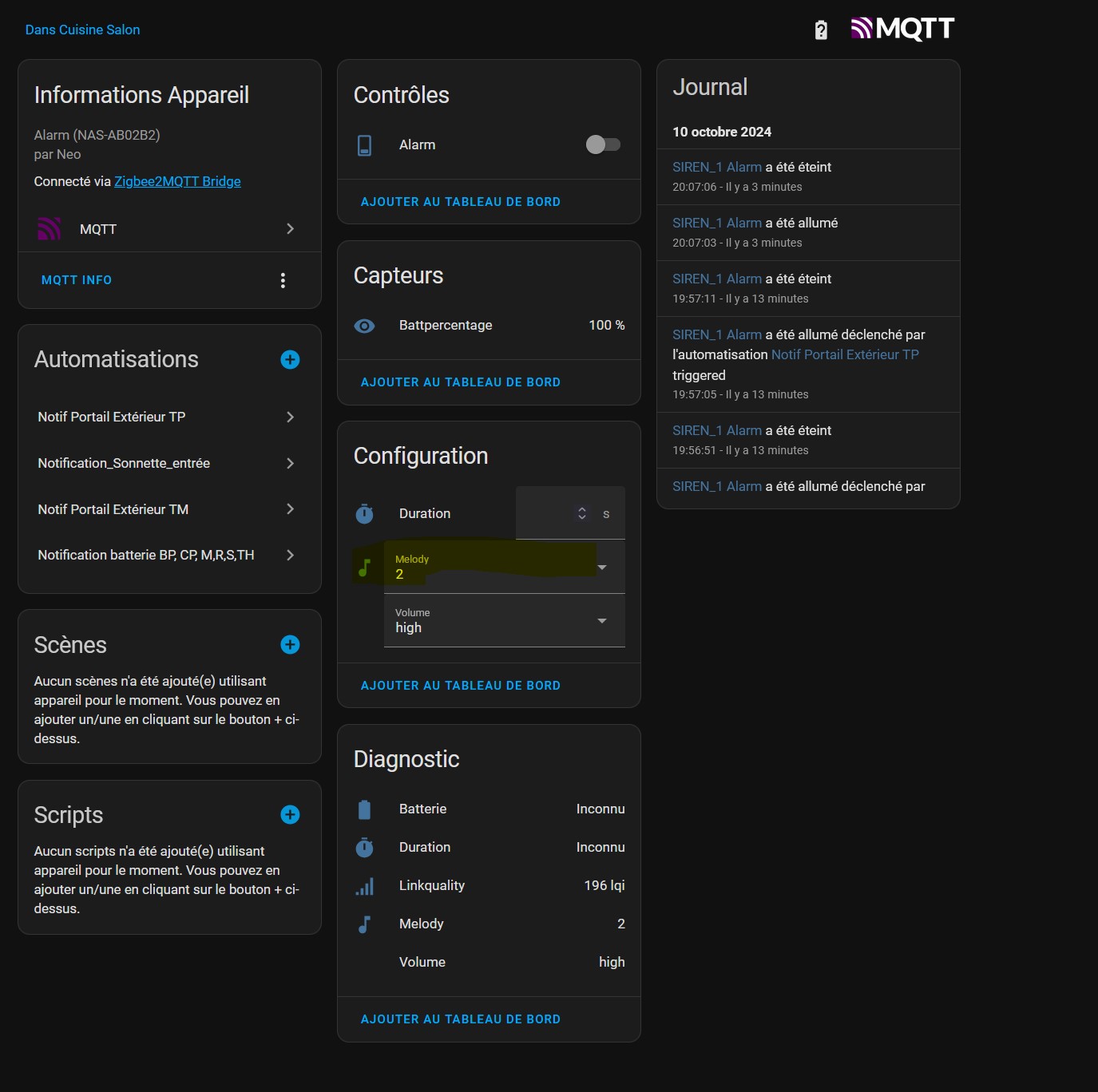

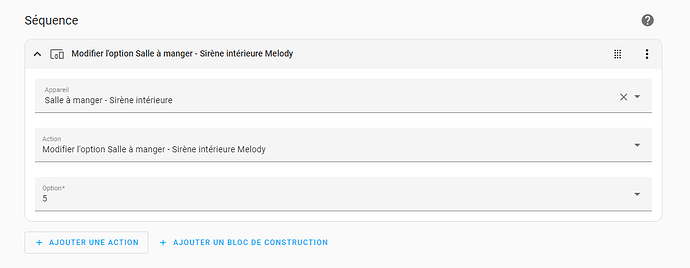

Si la sirène est sous zigbee2mqtt (Z2M), il suffit de faire un script (ou une automatisation) :
L’option permet de changer la mélodie.
En Yaml :
alias: change_melody
sequence:
  - device_id: 12289970621529e21a92b1653b22735d
    domain: select
    entity_id: b90921858cb65fb7119993c2d87a0569
    type: select_option
    option: "5"
Non j’avais pas eu de retour
Super top merci pour le retour
Merci beaucoup, ça fonctionne chez moi. :wink:

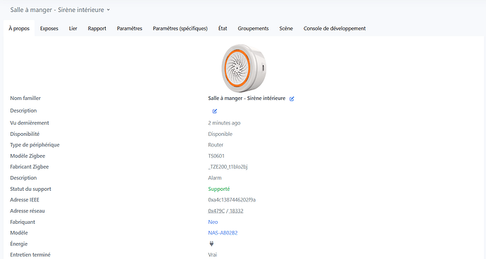

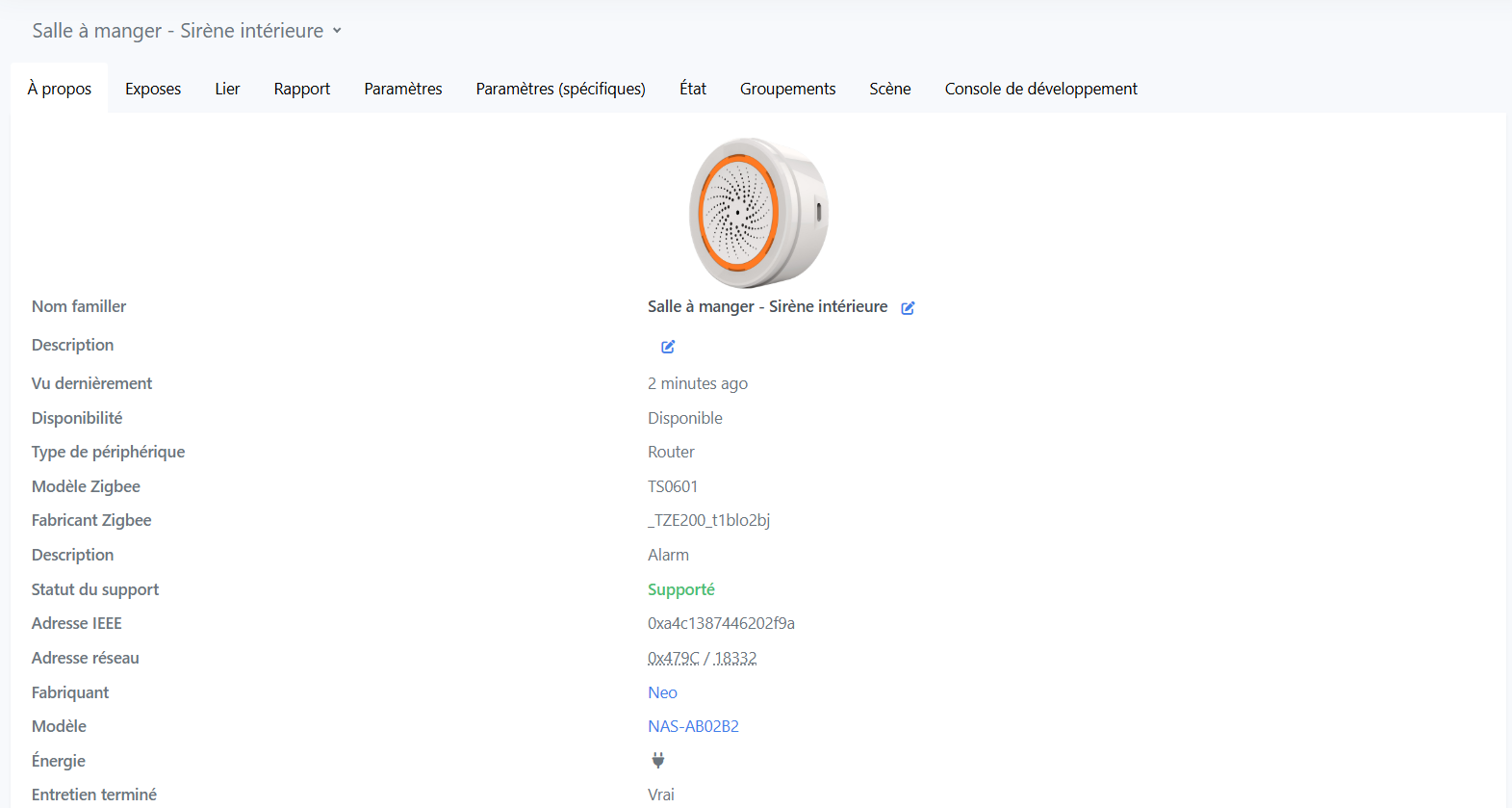

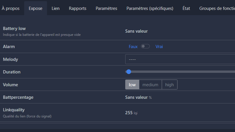

Je regarde cet sirene pour son capteur de temperature sous z2m, connaissez-vous la frequence de rafraichissement ?
Est’il possible de diffuser le son voulu par une porte derobée ?
où as tu vu que cette sirène exposait un capteur de température ?
Sur Z2M
https://www.zigbee2mqtt.io/devices/NAS-AB02B0.html
je cherche un capteur de temperature en z2m qui emet sa dat toutes les 5minutes donc probablement sur secteur
C’est pas dans un attribut chaché ?
Si tu vas dans « rapport », t’as pas la possibilité de gérer la frequence temperature ?
https://zigbee.blakadder.com/Neo_NAS-AB02B0.html
Non, il n’y a rien dans « rapport ». Maintenant mon « Fabriquant Zigbee » ne correspond à aucun Zigbee ID du site Blakadder…
je connaissais pas ce site, je vais aller voir
