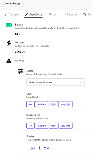

J'aimerais utiliser cette sirène zigbee avec Alarmo... Sauf que Alarmo ne la voit pas

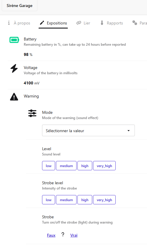

Dans Zigbee2MQTT (hébergé sur une box luna) je vois bien le mode qui permet de déclencher la sirène :

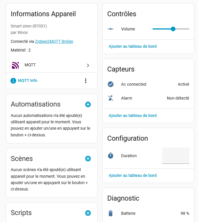

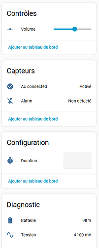

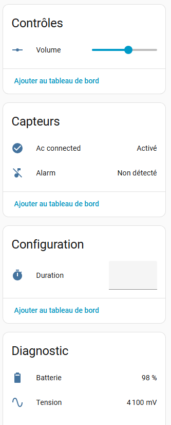

En revanche dans le MQTT HA je ne vois pas ce mode :
Pourquoi n'ai-je pas toutes les fonctions dispo ?

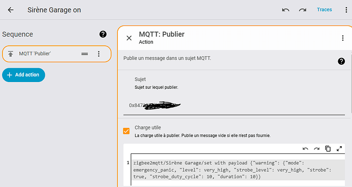

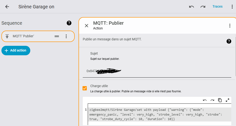

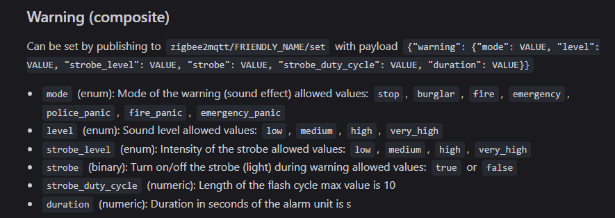

Donc... (D'après la doc [zigbee2mqtt] : Woox R7051 control via MQTT | Zigbee2MQTT ) J'imagine que pour déclencher la sirène, il faut que je crée un script... du Style
{"warning": {"mode": emergency_panic, "level": very_high, "strobe_level": very_high, "strobe": true, "strobe_duty_cycle": 10, "duration": 10}}
Quel type de script ? Celui-ci ? Là j'avoue que je ne comprends pas grand chose au mqtt...
Ce qui donne :
action: mqtt.publish
metadata: {}
evaluate_payload: false
qos: "0"
retain: false
topic: "0x847......"
payload:
Suis-je sur la bonne voie ?
Edit : En fait seul le mode "burglar" fonctionne sur mon modèle
