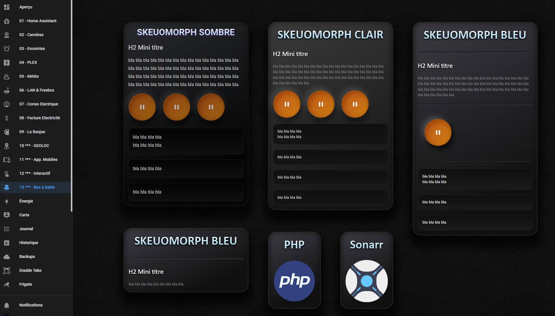

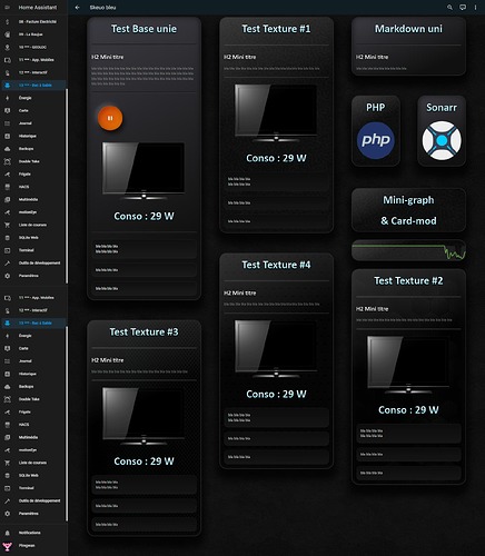

Je me suis mal exprimé sur le responsive. Le problème étant qu'il n'y a qu'une seule balise (ha-card) et qu'on peut donc skinner en CSS au maximum 3 éléments :
  • ha-card:before
  • ha-card:
  • ha-card:after
On peut éventuellement hacker quelques éléments comme les balises PRE et BLOCKQUOTE mais ca ira guère plus loin faute de balises. Voici un premier test :
Techniquement c'est à peu près possible (avec bcp de bémols)
Bon bien sûr, après il est recommandé d'avoir du gout pour un design sympa ce qui est pas du tout le cas (au secours !!! :sos:)
