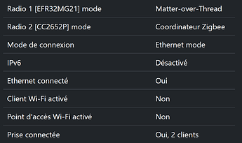

Dans l’interface SLZB-MR2, je vois mes clients un zigbee et un normalement matter.
Au final, je n’ai pas de réseau Thread. Il n’est pas vue dans Google Home.
