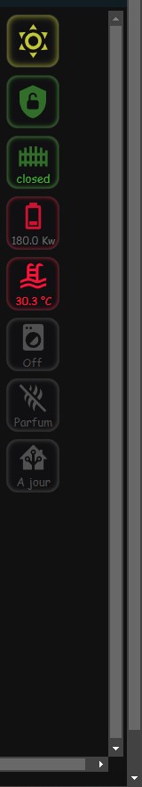

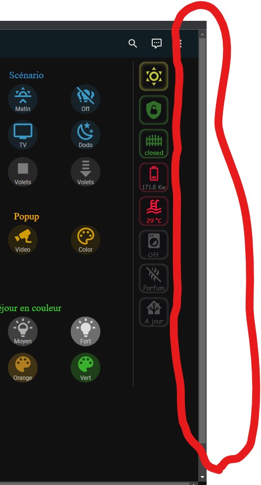

depuis peu ( après mise à jour ou mauvaise manip de ma part) j’ai la barre de défilement vertical à droite qui s’affiche malgrès que le tableau de bord ne soit pas hors de la page.
j’ai fait des recherches sur internet je ne trouve rien.
j’ai testé plusieur option (ajout margin / suppression de certaine carte) rien ne change.
j’ai testé un onglet vierge et toujours pareil.
ça me le fait sur mes 3 tableaux de bord.
si vous savez m’aider ! merci à vous.

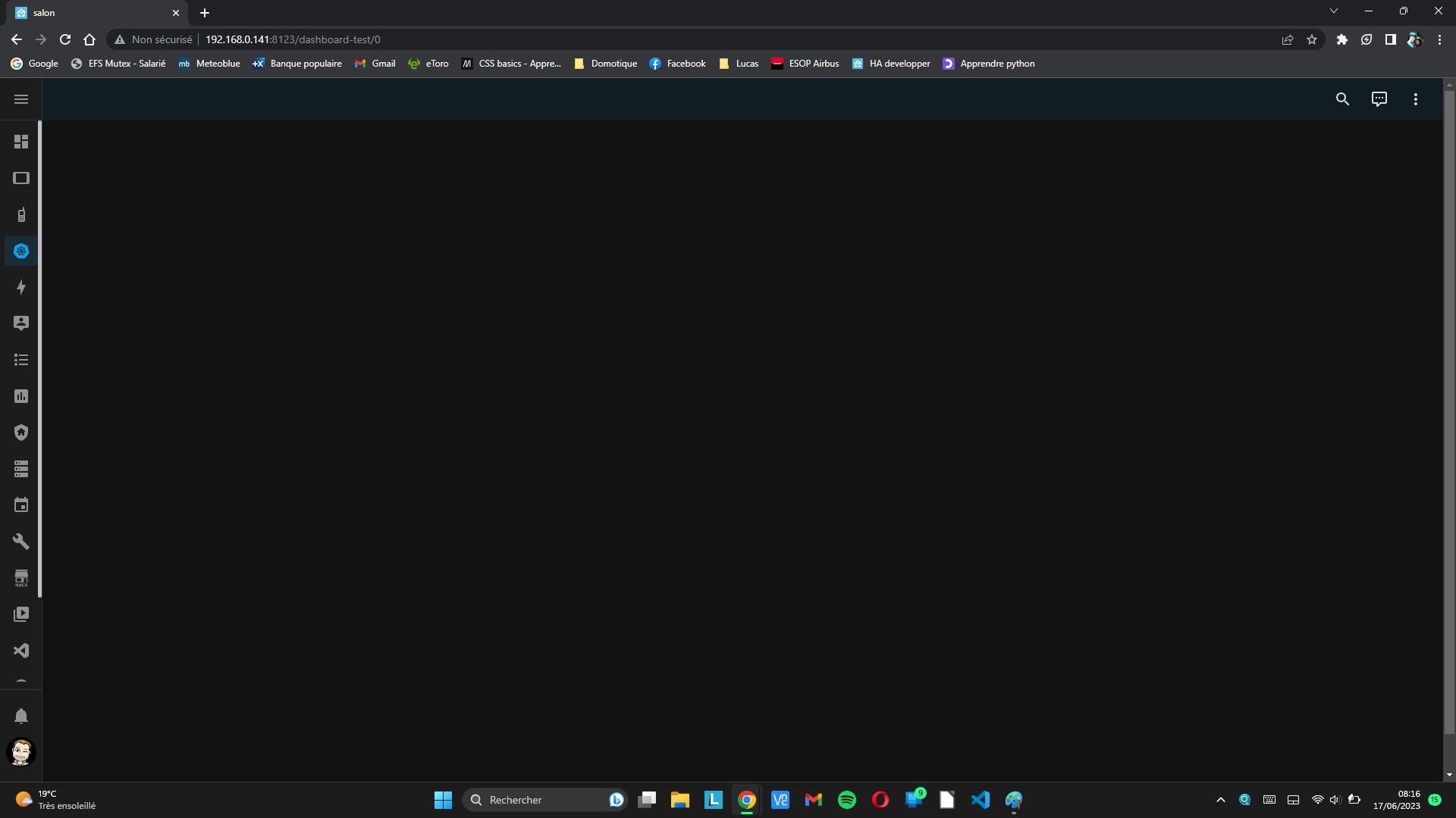

j’ai créé un nouveau tableau vierge et j’ai toujours cette barre …
j’ai cherché côté navigateur ou PC (Zoom, extension, …) rien. je sèche vraiment la.

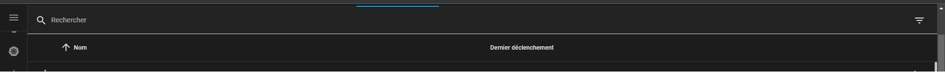

j’ai remarqué aussi que quand je navigue dans les paramètres de HA, j’ai header bar qui est masqué par le scroll c’est très bizarre

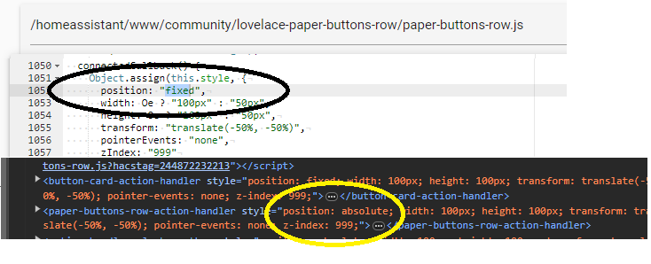

Bonjour, je reviens sur mon sujet, je me suis penché à nouveau serieusement et j’ai enfin trouvé le problème. ça vient de la carte Paper Buttons Row. sur leur github quelqu’un avais fait remonter le problème et ils ont apporté la solution en changeant absolute par fixed dans leur code (paper-buttons-row-action-handler causing body overflow · Issue #125 · jcwillox/lovelace-paper-buttons-row · GitHub) .
En effet quand je le fais manuellement dans les paramètres HTML, ça corrige le soucis. J’ai donc mis à jour leur code dans Home assistant, mais par contre ça ne s’actualise pas sur chrome malgrés un redemarrage + vider le cash etc… vous auriez une idée svp de comment appliquer le changement ?
