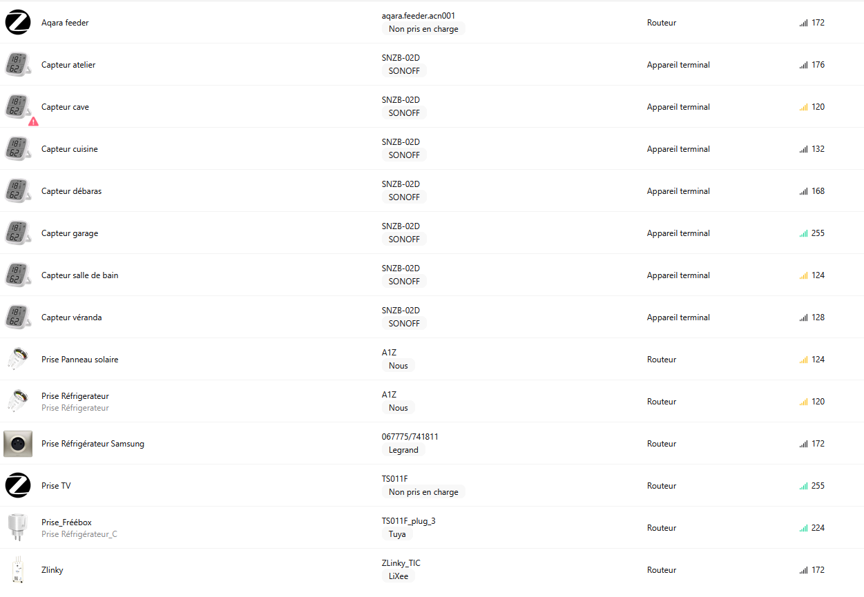

Bonjour à tous, je déterre un peu le sujet pour vous faire un petit retour d’expérience avec la SLZB-06. Eh bien ça marche plutôt pas mal et étonnamment mon réseau zigbee est très stable à mon grand étonnement quand j’ai fait un Scan de mon réseau. C’est un peu n’importe quoi.
Je m’explique (et d’ailleurs si quelqu’un est connaisseur sur le sujet, je veux bien quelques infos..) :
En gros, d’après la carte de mon réseau, quasiment tous mes appareils sont lié à un routeur qui n’est autre que mon détecteur de présence (radar) aliexpress à 5€ (qui fonctionne très approximativement..) alors que mon dongle SLZB-06 est lui lié à seulement 2 appareils… C’est dommage je pense car niveau stabilité, etc etc, je pense que mon dongle serait bien mieux comme routeur.
En soit, tout fonctionne plutôt bien. Mais je me demande s’il existe une option capable de faire un genre “RE-SCAN” et que les appareils se lie au “meilleurs routeurs”.
Ou bien, s’il faut que j’effectue tout mes appairages d’objet en sélectionnant bien le routeur moi-même avant appairage ?

D’accord j’entends mais ce qui me chagrine c’est que les valeurs LQI de certains objets sont très basses alors que les objets sont à 1 m d’écarts.. c’est un peu bizarre non ?
Et cela fonctionne ? Si cela fonctionne, on s’en moque un peu du LQI …
Oui ça fonctionne carrément bien !

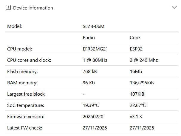

J’ai un SLZB-06M avec Zigbee2mqtt.
J’utilisai un ancien firmware peut-être le 2.8.7 avec un firmware coordinateur probablement 20240330.
J’ai fait la mise à jour des 2 pour le plus récent.
Depuis, mes appareils Zigbee fonctionnent 1h, parfois 15 mn, puis plus rien.
Mon aquarafedder a même disparu de mes appareils.
Quelqu’un a une idée ou une piste de recherche ?
Par avance merci.
Niveau radio j’utilise le même firmware que toi (20250220) par contre côté Core je suis en 2.9 et j’ai aucun problème. Essayes peut être de revenir sur cette version
Je m’auto réponds.
J’ai laissé les dernières versions de mise à jour.
J’ai dû appairer à nouveau mon aqara feeder.
Il fonctionne à nouveau.
