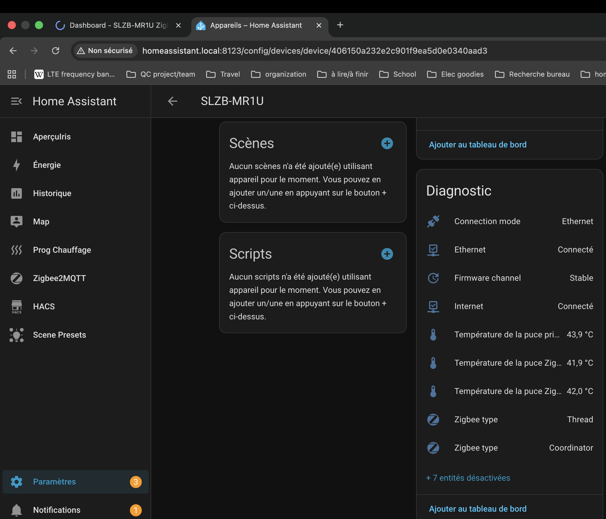

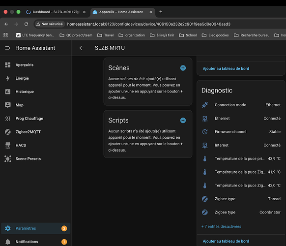

Sur l’image jointe vous voyez dans un onglet la page web du dongle qui n’arrive pas à se rafraîchir (normal j’ai tiré son câble 5 minutes plus tôt) et l’intégration qui nous dit “connecté” pépère. Il lui faut une bonne dizaine de minutes pour réagir. Nevermind, la détection marche (avec du lag), merci @Idaho947 !!
