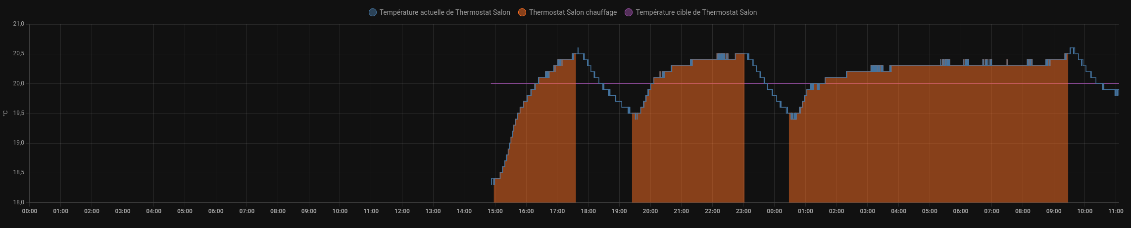

J’ai lancé le mode autotune hier et il ne s’est pas encore arrêté. Son statut est à autotune_status: relay step down . Voici ma configuration :

Est-ce qu’il y a quelque chose qui cloche pour ne pas que ça s’arrête ? Voici la courbe de température
