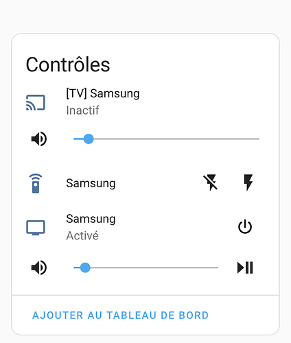

Je possède une Smart Tv Samsung. Celle-ci est bien détecté et installé sur Home assistant. Le problème c’est que dans l’intégration n’y a que le volume et marche/arrêt ! Pourquoi n’y a-t-il pas les fonctions de changement de chaîne ?
De plus, pourquoi lorsque la télé est éteint je ne peux pas la rallumer avec les boutons de HA ? est-ce que le faite qu’elle est en wi-fi ?

Clique sur l’icone a coté de [TV] Samsung ( a 3sec dans ta vidéo ), c’est la que tu verra l’onglet pour les sources ( quand la TV est activé ).
Voilà ce que j’ai, t’es un bouton pour changer les chaînes

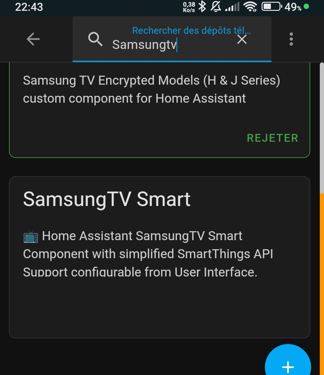

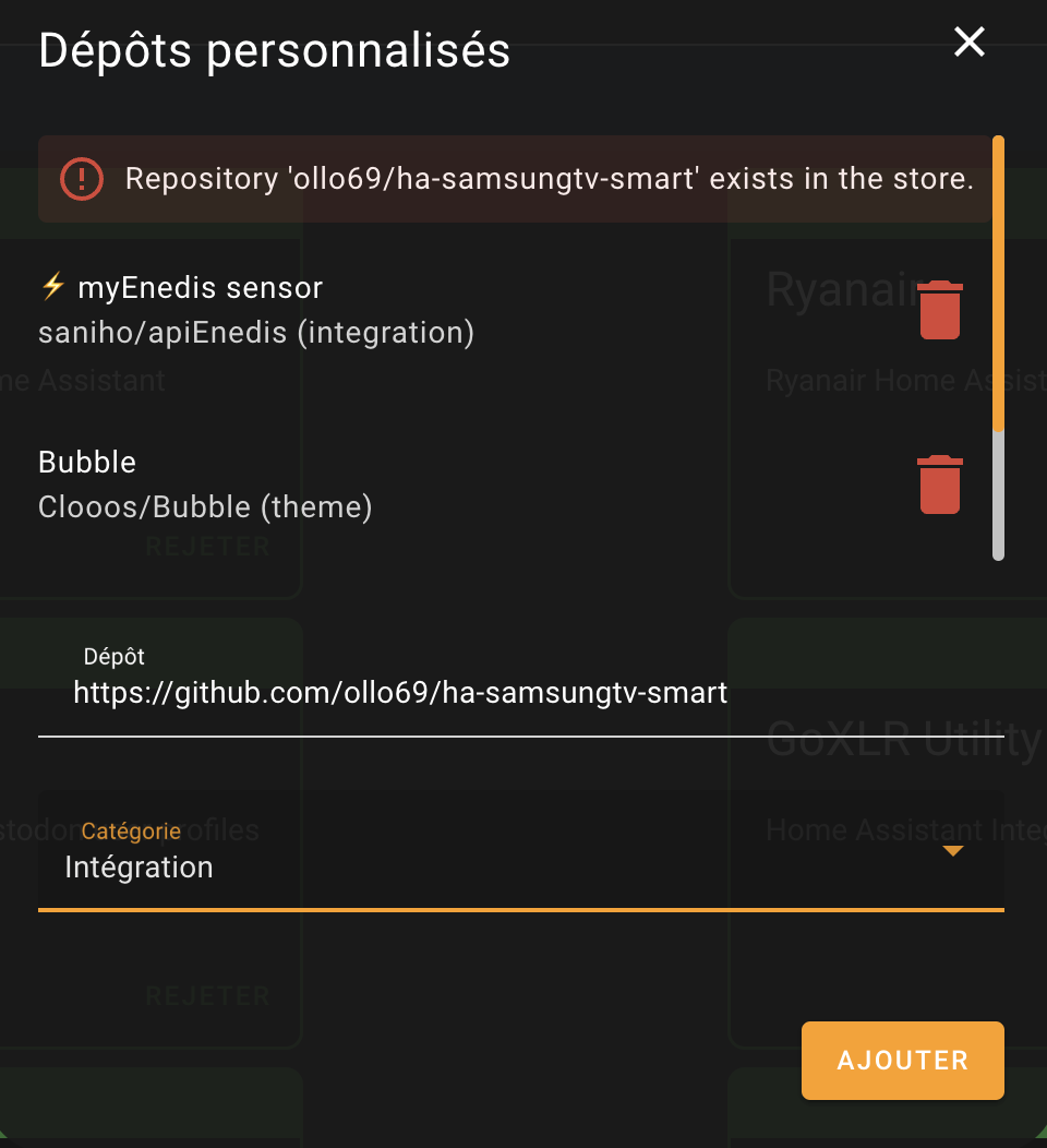

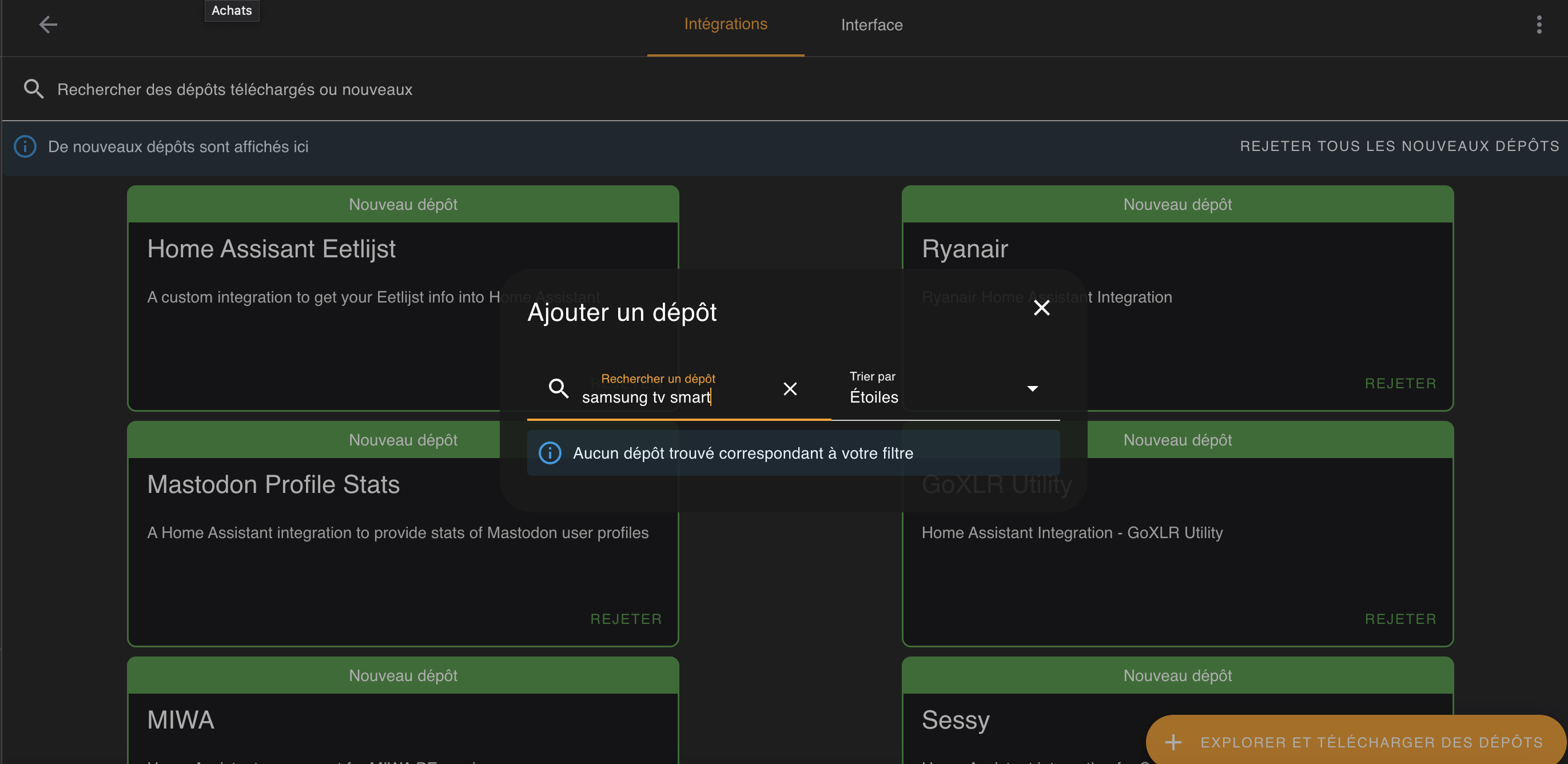

c’est quoi le nom exacte de ce repo sur Hacs ? : GitHub - ollo69/ha-samsungtv-smart: 📺 Home Assistant SamsungTV Smart Component with simplified SmartThings API Support configurable from User Interface.
STP
je ne le trouve pas sur Hacs :smirk:
Il faut peut être ajouter le dépôt à hacs
J’ai du louper un truc, le dépot n’est pas trouvé sur Hacs :upside_down_face:
