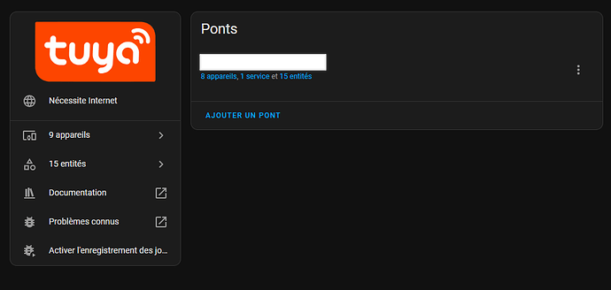

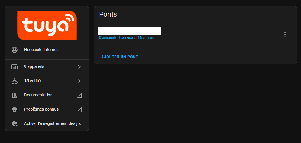

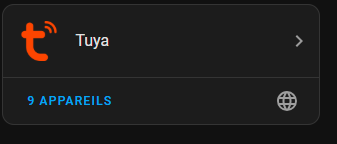

Pourrez tu partager quelques captures d écran avec ton intégration tuya, pour vérifier qu on parle bien de la même?
Salut @Daf
Attention à ne pas laisser trainer ton mail dans les images ![]()
J’ai corrigé ton dernier message
Oh merci beaucoup Pulpy!
