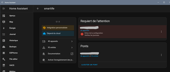

Suite à l’installation de l’intégration « Battery Notes » et/ ou de la dernière mise à jour de HA (2024.5.3), tous les appareils de l’intégration « SmartLife » sont indisponibles suite à un « Echec de la configuration. »

Dans « Paramètres - Intégrations - Smartlife », je vois « Echec de la configuration » et les seules actions possibles sont : « Recharger » (aucun effet), « Désactiver » (pas essayé) et "Supprimer (pas essayé non plus !)

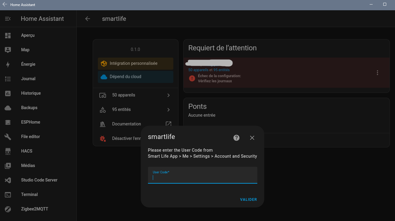

Afficher tous les appareils de l’intégration smartlife (sous HACS) puis clic en bas à droite sur le bouton «Ajouter un appareil»:
Apparait alors le pop-up suivant :
Après la saisie du code lu dans l’appli «Tuya» du smartphone, tout redevient normal !!!

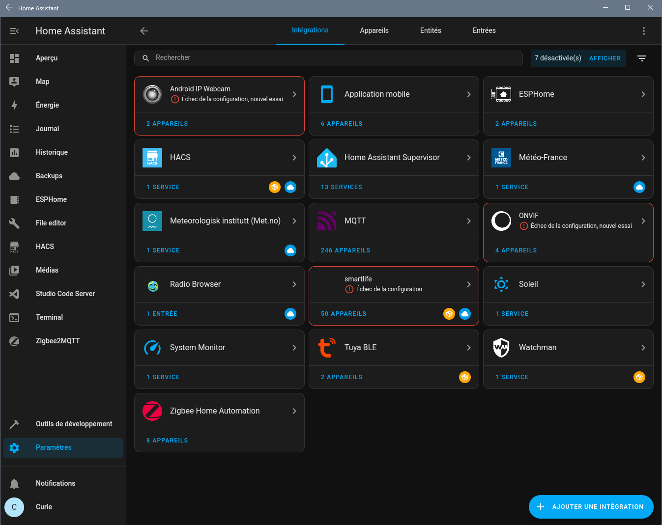

hello, ayant un problème similaire, j’ai effectué cette procédure.
J’ai mis les captures d’écran pour ceux que ça intéresse (:stuck_out_tongue_winking_eye:@elpadre) :

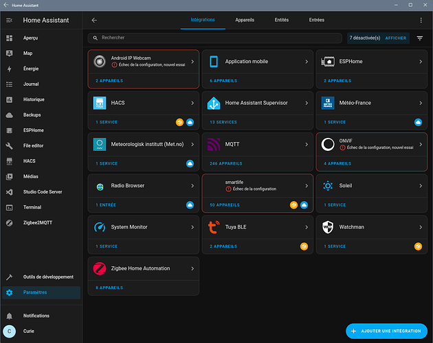

Tableau des intégrations, smartlife est cassée…

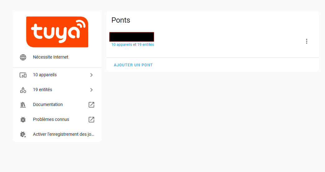

« ajouter un pont »

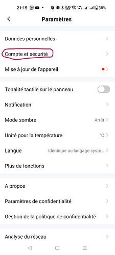

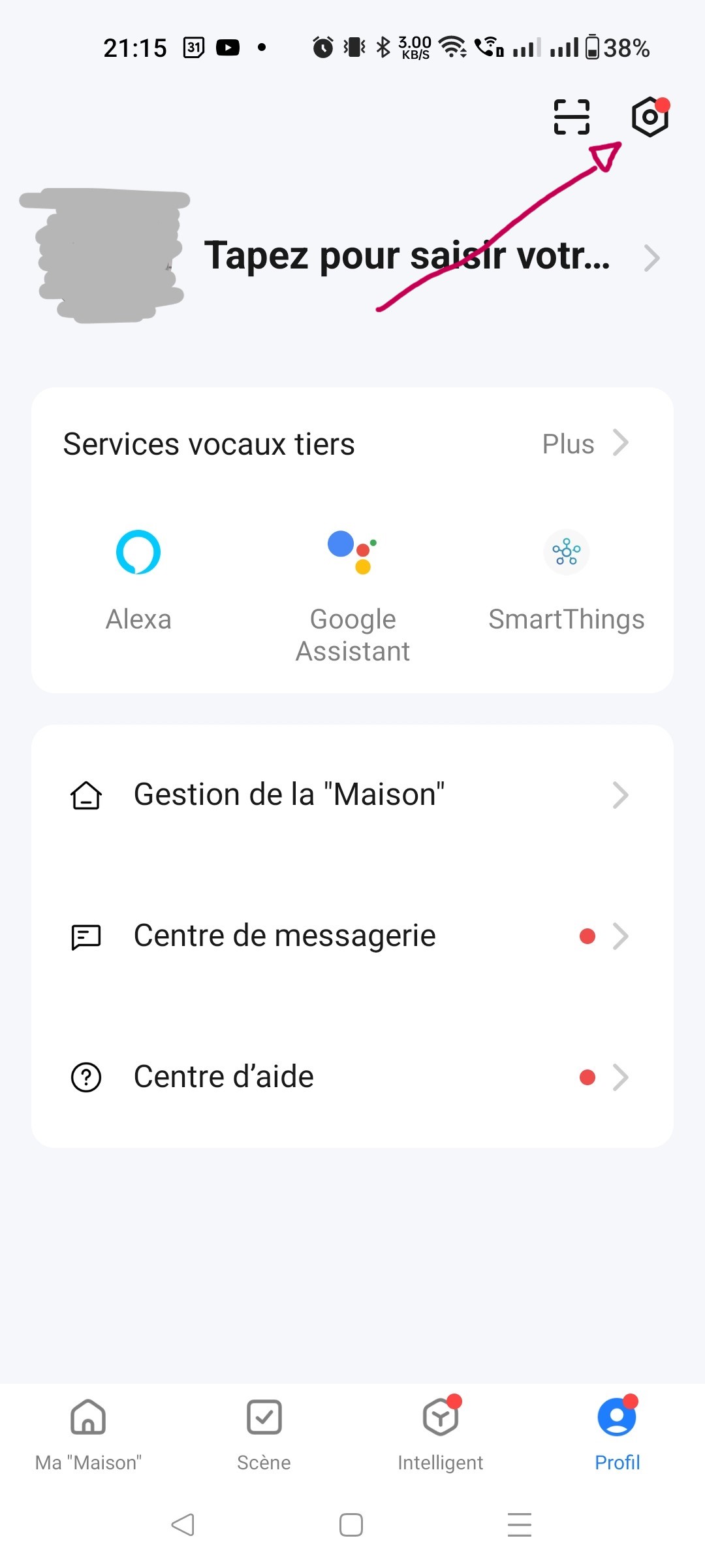

j’y colle le code que je trouve dans mon appli smartlife

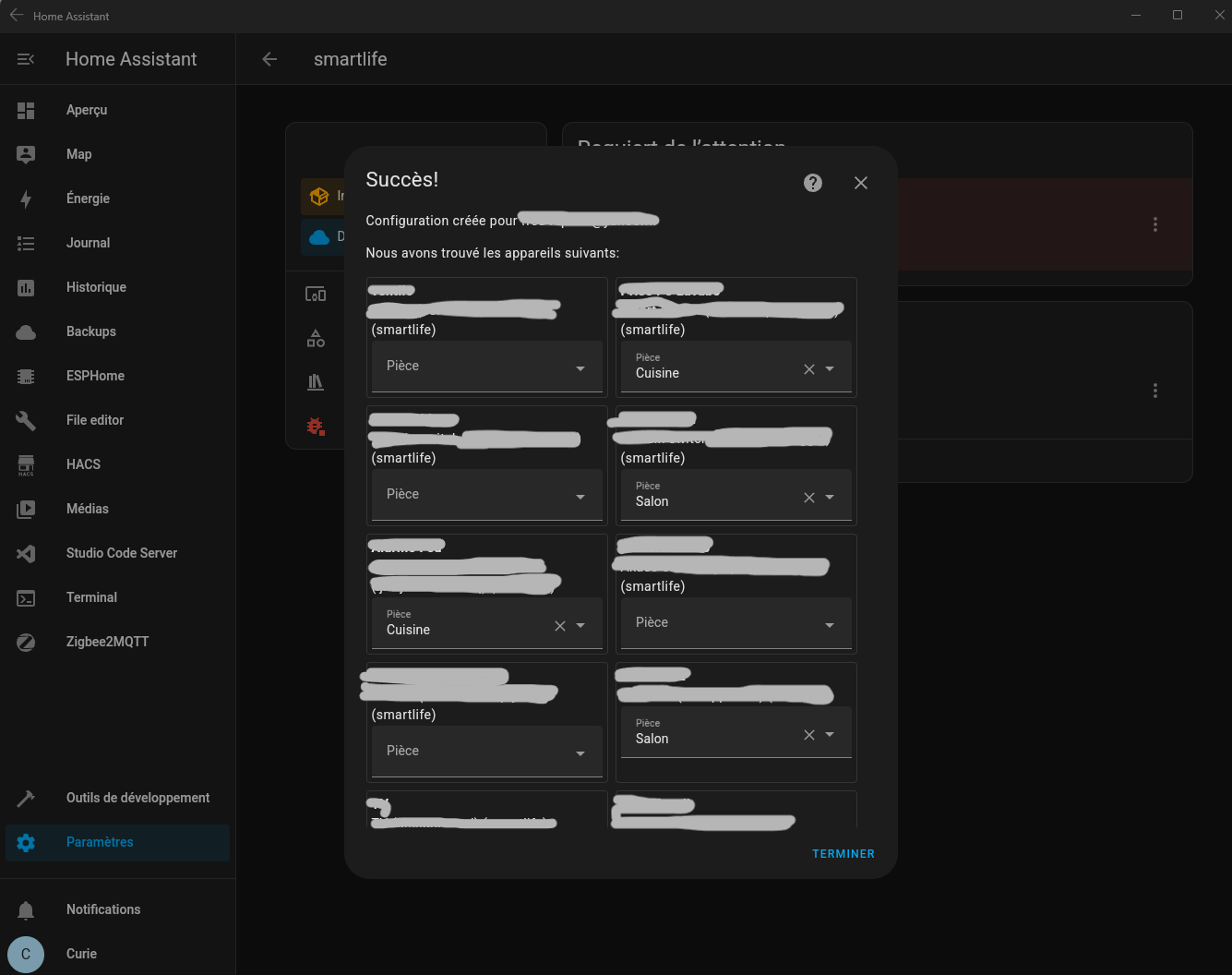

je scanne le QR Code que m’affiche home assistant avec mon app smartlife, petit redemarrage, et j’ai de nouveau mes appareils qui fonctionnent
Par contre j’ai 2 fois le même compte maintenant…
Est ce que je peux supprimer « l’ancien », ou c’est pas préférable?
