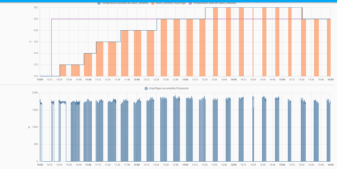

Température en fonction du temps et la puissance du radiateur électrique en fonction du temps :

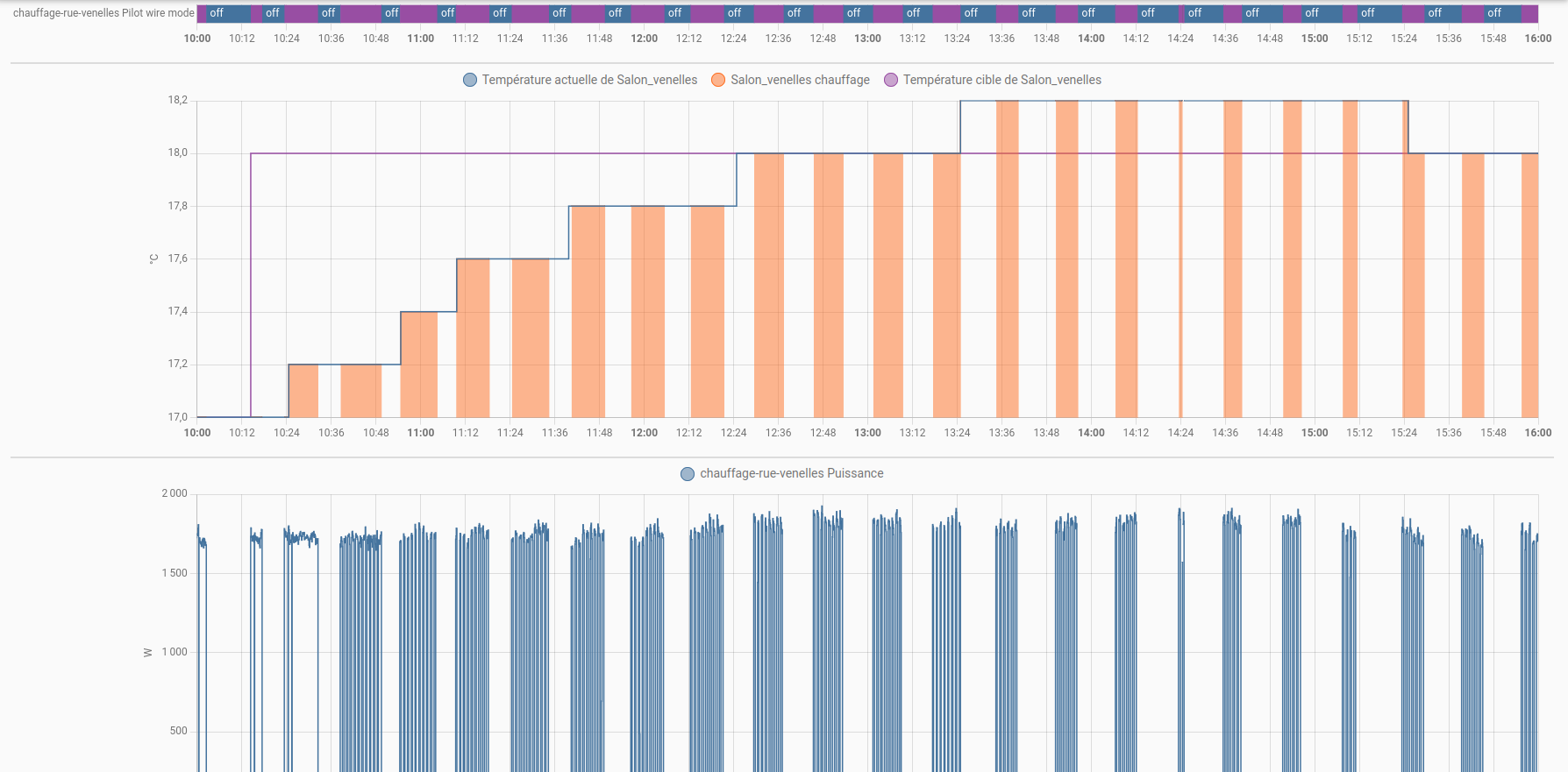

Comme on peut le voir mon radiateur fait du comfort/off (couleur : violet/bleu en haut).
Je pensais qu’avec la pid de smart_thermostat j’évitais le on/off. A l’avenir j’ai peur d’abimer mes radiateurs a force de l’allumer et de l’éteindre ?
Comment ajuster la puissance du radiateur afin d’éviter ce on/off ?
A quoi sert la pid, si je fais du on/off …
