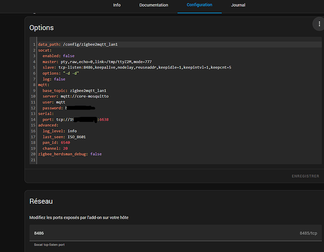

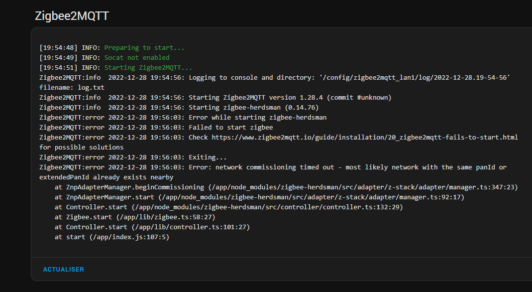

Pour le moment, j’ai réussi à créer un deuxième Zigbee2Mqtt sans docker et donc via l’OS de HA. C’est deuxième article qui m’a permis de faire ça. Je rentre ensuite les paramètres de mon adaptateur SLZB06 en LAN avec son adresse IP et d’autres infos mais je n’arrive pas à faire démarrer correctement mon Zigbee2Mqtt_Lan
Auriez-vous des conseils ?

Basé sur la config que tu partages, il est possible que ça soit le MQTT, tu ne donnes pas de nom de client MQTT. Je ne connais pas le client ID par défaut de Z2M mais s’il utilise tjrs le même c’est surement ça qui coince. (je crois que le paramètre c’est « client_id » sous « mqtt ».

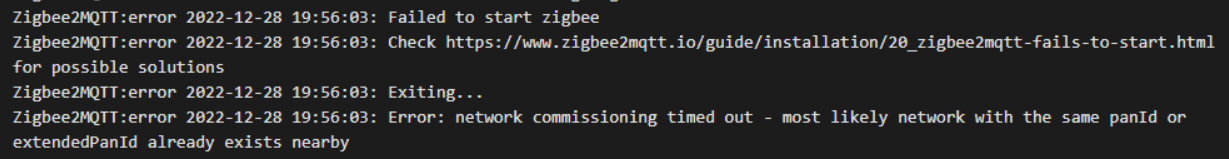

No problem Frank. Here is logs :
Ben là ça te le dit en toutes lettres…
Il n’est même pas arrivé au démarrage de MQTT, mais visiblement c’est le panID (je ne sais pas ce que c’est) mais ça a l’air de lui poser soucis qu’un 2eme Z2M tourne déjà avec le même id…
Fais un tour sur l’URL donnée pour voir les cas possible, peut-être ça parle de panID et comment gérer des valeurs différentes dans tes 2 Z2M…
I see that the problem is with PanID, a unique identifier of the Zigbee network in your system.

Also, send me please config of your zigbee2mqtt - for both adapters that you are running.

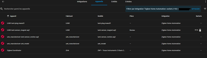

Thank you for your response and all the steps to follow.
I installed ZHA successfully. The SLZB was installed successfully and I managed to install a door sensor in it.

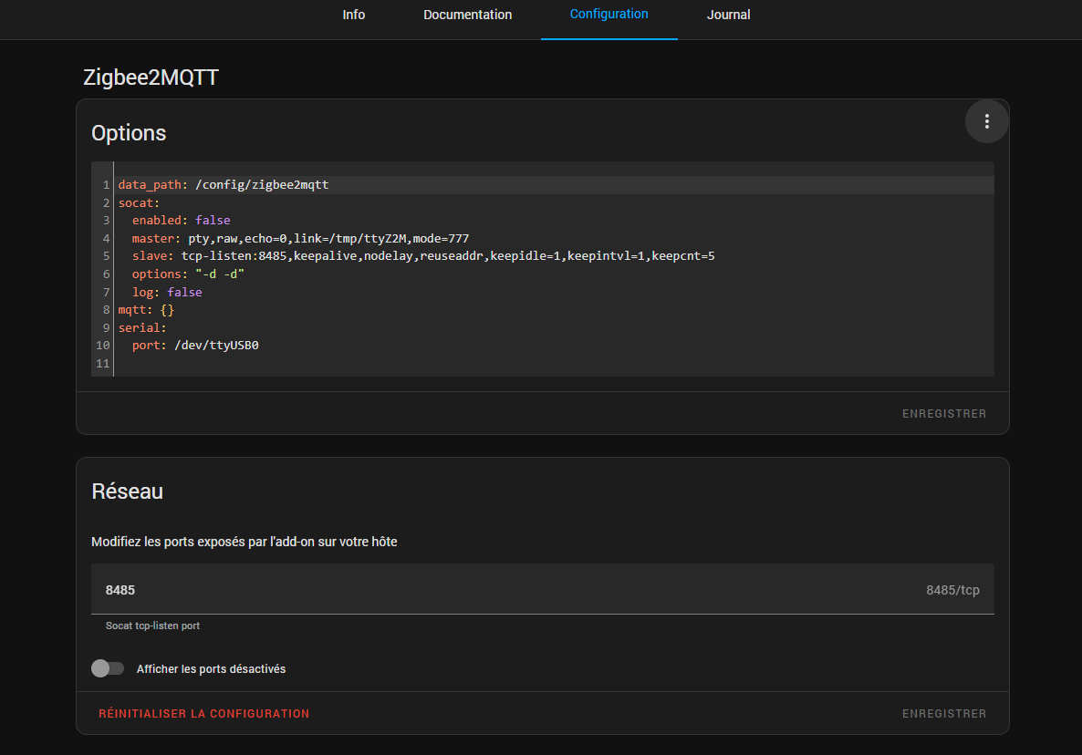

Here is the configuration of the first zigbee USB adapter:
The configuration of the second is the image at the beginning of the post.

Can you please remove pan_id: 6540 from the advanced part of Z2M settings for LAN adapter and start Z2M(LAN) again?

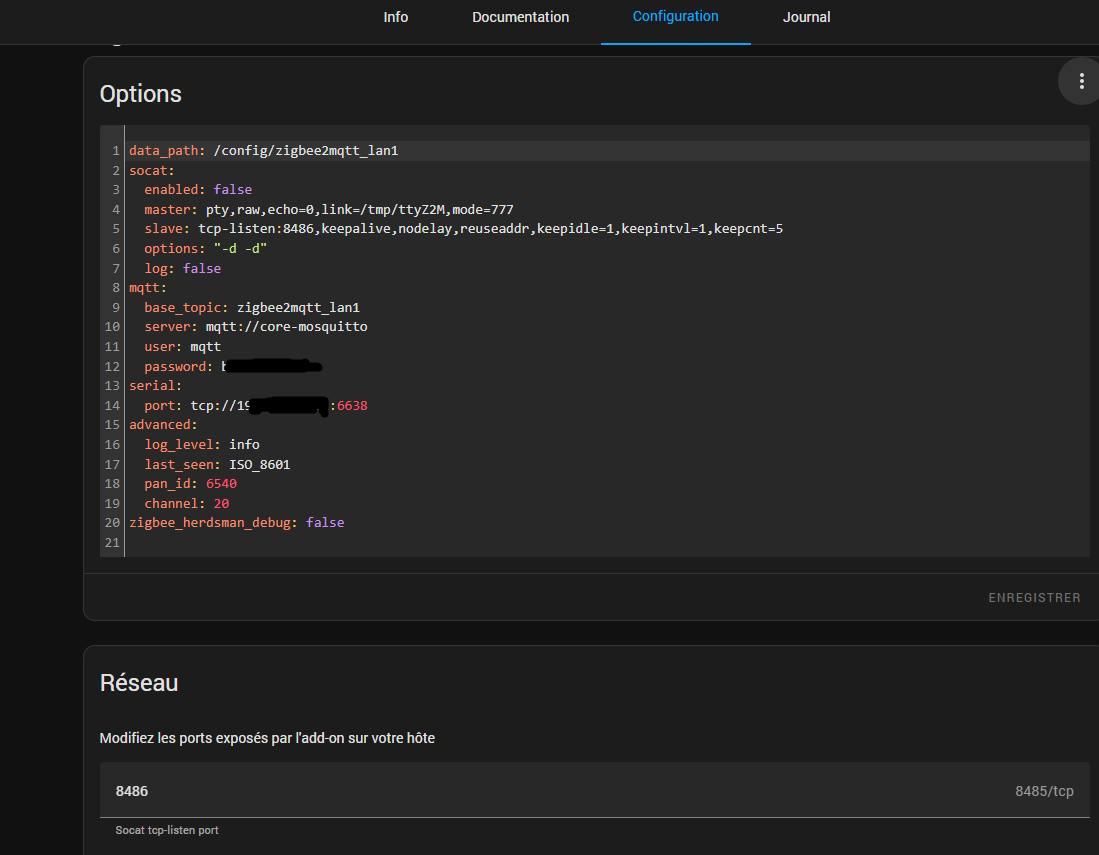

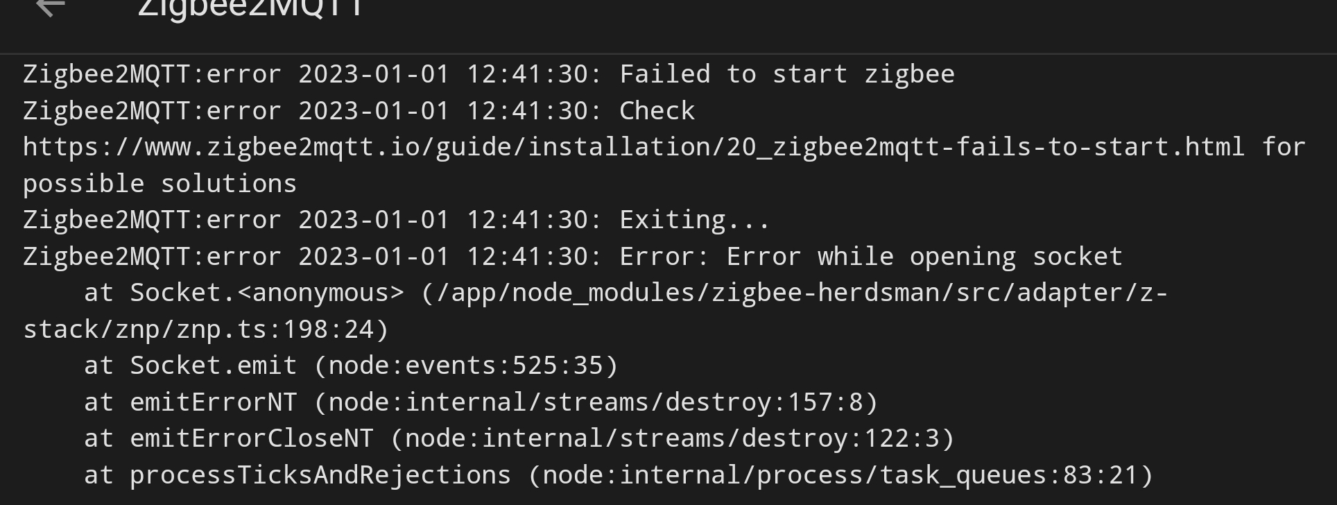

I deleted the panId and a new error appeared as a replacement. I read that it may be necessary to install ser2net to connect a remote adapter but impossible to enter the commands because I have the os and in terminal mode it does not work.
Could it come from there?
Here is New logs
Most probably becouse your ZHA is still running and you cant connect twice to the same adapter at the same time (e.g. both ZHA and Z2M cant connect to the adapter in parallel). Please stop ZHA add-on and start Z2M.
You do not need to install anything else, it is a problem of Z2M config

Yes, I stopped ZHA and I have the error that I had at the very beginning with the same error:
Zigbee2MQTT:error 2023-01-03 14:48:10: Error: network commissioning timed out - most likely network with the same panId or extendedPanId already exists nearby
