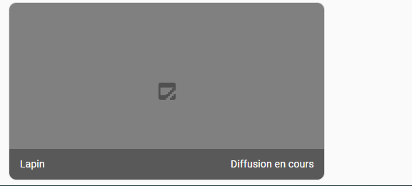

Oui c’est vide. Je pense a un paramètre dans motion eyes mais je vois pas lequel. Même la card sur le dashboard m’affiche du vide.
Pourtant quand je clique dessus j’ai bien la video en direct.

EDIT : j’ai modifié le compte surveillance et ça passe.
C’est OK alors ? Quel compte de surveillance ?
Dans la configuration de la caméra, il demande les deux compte admin et surveillance de motioneyes
