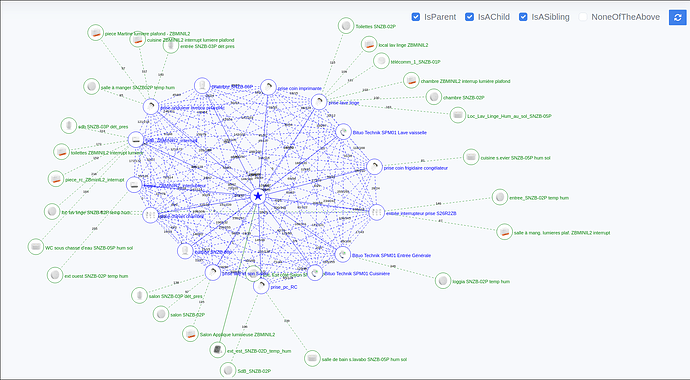

Je ne crois pas que ce soit la raison. J’ai essayé de me mettre à proximité du coordinateur mais sans succès. D’ailleurs je ne suis pas certain que l’équipement change aisément de point de raccordement en fonction de la meilleure qualité de liaison possible, et en aparté c’est pour moi un mystère comment s’établit le réseau de connexions des différents équipements et comment on peut le modifier. (voir schéma joint)
J’ai essayé aussi d’appuyer régulièrement sur bouton quand la mise à jour s’est lancée quelques fois. Elle s’est “plantée” quand même à chaque fois lorsqu’elle atteint environ 6,5 % d’avancement.

Comme pour toi, la logique du routage du réseau Zigbee reste un mystère pour moi. Indépendemment dla distance au coordinateur, il semble que certaines routes sont plus efficaces que d’autres (peut-être en fonction du couple extendeur-device en fonction des marques).
