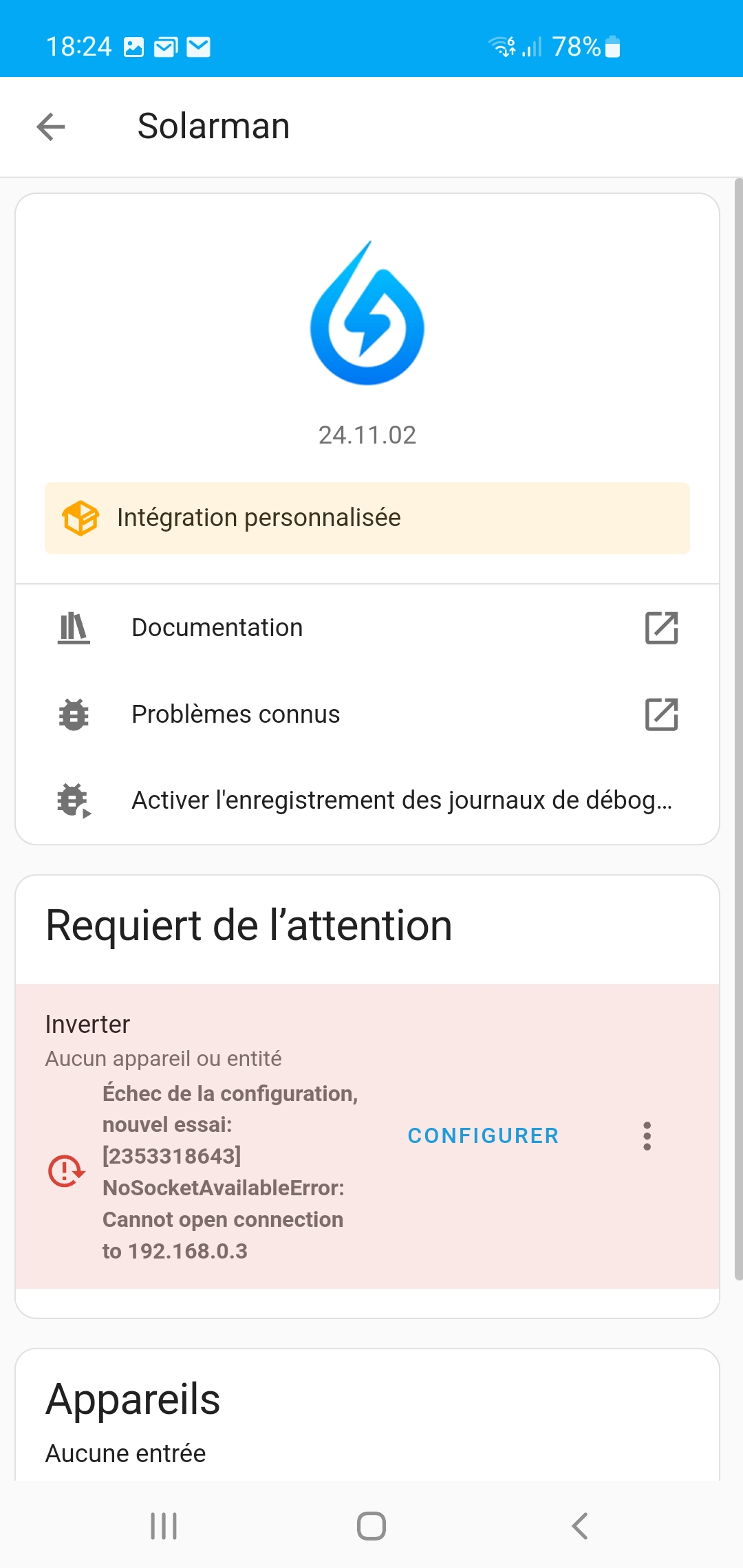

j’ai exactement le meme probleme inconnu

J’ai désormais le même message que toi avec cette intégration et ce message varie selon le fichier Yaml choisi pour identifier l’onduleur.

Bonne nouvelle : l’intégration SOLARMAN de David Rapan fonctionne pour mon Sofar 5k TL-EP avec le fichier ‹ sofar_TLX-G3.yaml ›; elle remonte 38 capteurs dont les données sont crédibles. Il n’est pas nécessaire d’avoir un mot de passe comme tu le penses.
Seul bémol, je ne voit pas les données de la batterie (le SOC en particulier). Je verrai avec l’auteur.
ps :Seule évolution qui a peut être amélioré la connexion : j’ai redirigé le logger vers un répéteur de Wifi plus performant. Pour autant le fichier ‹ sofar_hyd-es.yaml › m’indiquait une erreur de CRC.
