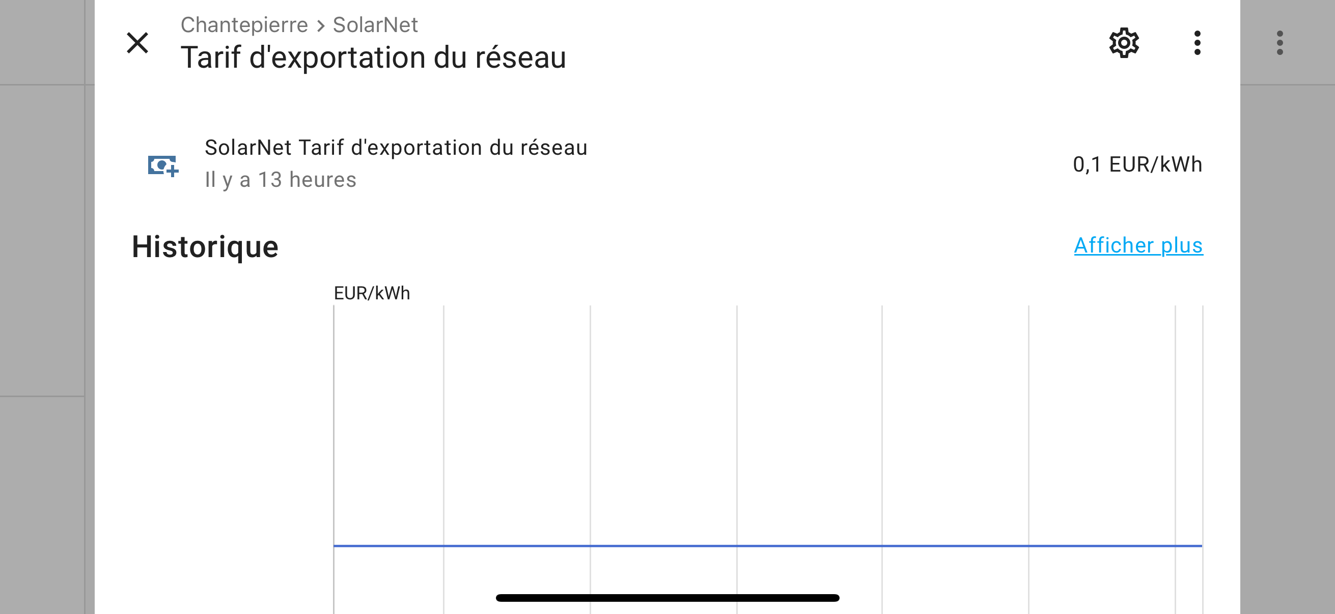

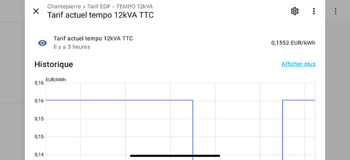

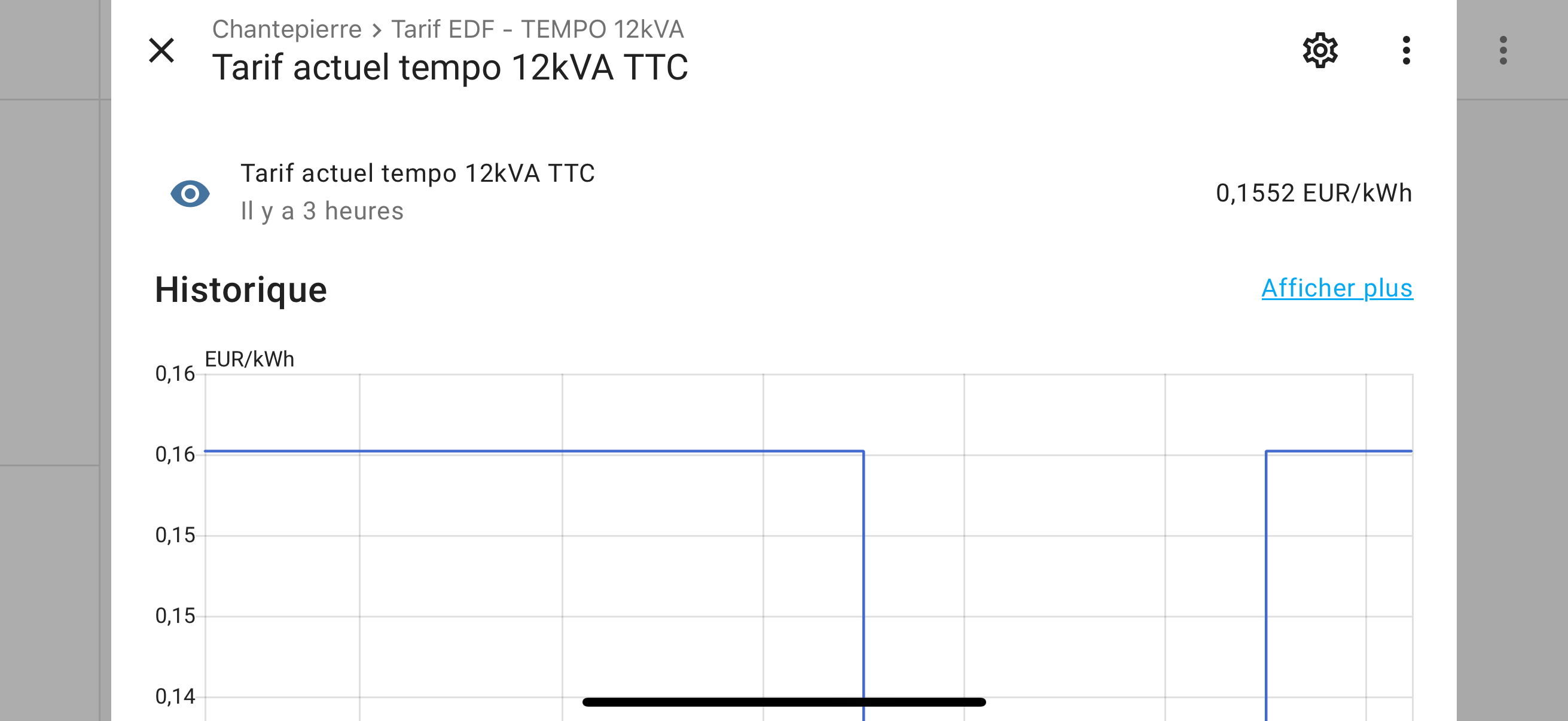

Voici les 3 coûts que j’utilise
Salut à tous,
@Jean-Marc_Collin, au vu des échanges plus haut, je suis pris d’un doute sur ce terme dans la doc : "la consommation nette instantanée du logement "
De mon côté, j’ai interprété ça comme le puissance que voit le Linky, mais, maintenant je me dis que mon interprétation n’est peut être pas la bonne.
En gros moi j’imaginais que c’était la consommation nette instantanée du logement vue par Enedis.
Pourrais tu confirmer laquelle des deux interprétations est la bonne ?
Par ailleurs, j’ai moi aussi des devices qui se mettent en route « un peut tôt » vis à vis de la production solaire :
En ce moment ma batterie est bien chargé, j’ai largement de quoi « absorber » ce décalage, mais quand la production sera moins bonne ça sera différent.
(cout d’achat elec 0.25, cout de revente 0.2 -virtuel car je ne vend en réalité rien, je suis en 0 injection-)

Revendre coute quasiment aussi cher que d’acheter (vue de la fonction de cout) - à 0.5 prêt.
Donc SO peut décider d’acheter un peu pour maximiser l’usage de la production : allumer et importer un peu coute moins cher que de revendre le surplux dans ce cas. Y a pas de règle absolue qui dit de ne JAMAIS importer mais des poids respectifs sur l’import vs export en fonction des prix d’achat / revente.
Donc, en jouant avec ces poids, tu dois pouvoir limiter les imports, il faut que le rapport cout achat/cout de revente >> 1, à essayer. Tu peux essayer de mettre 0.1 dans le cout de revente pour voir si ca limite les imports non voulus, ca fera un rapport important.
D’ailleurs, @Yoyouri ca peut être le même cas au vue de tes prix d’achat / revente qui sont proche. Tu peux essayer aussi de jouer avec le cout de revente pour limiter les achats.

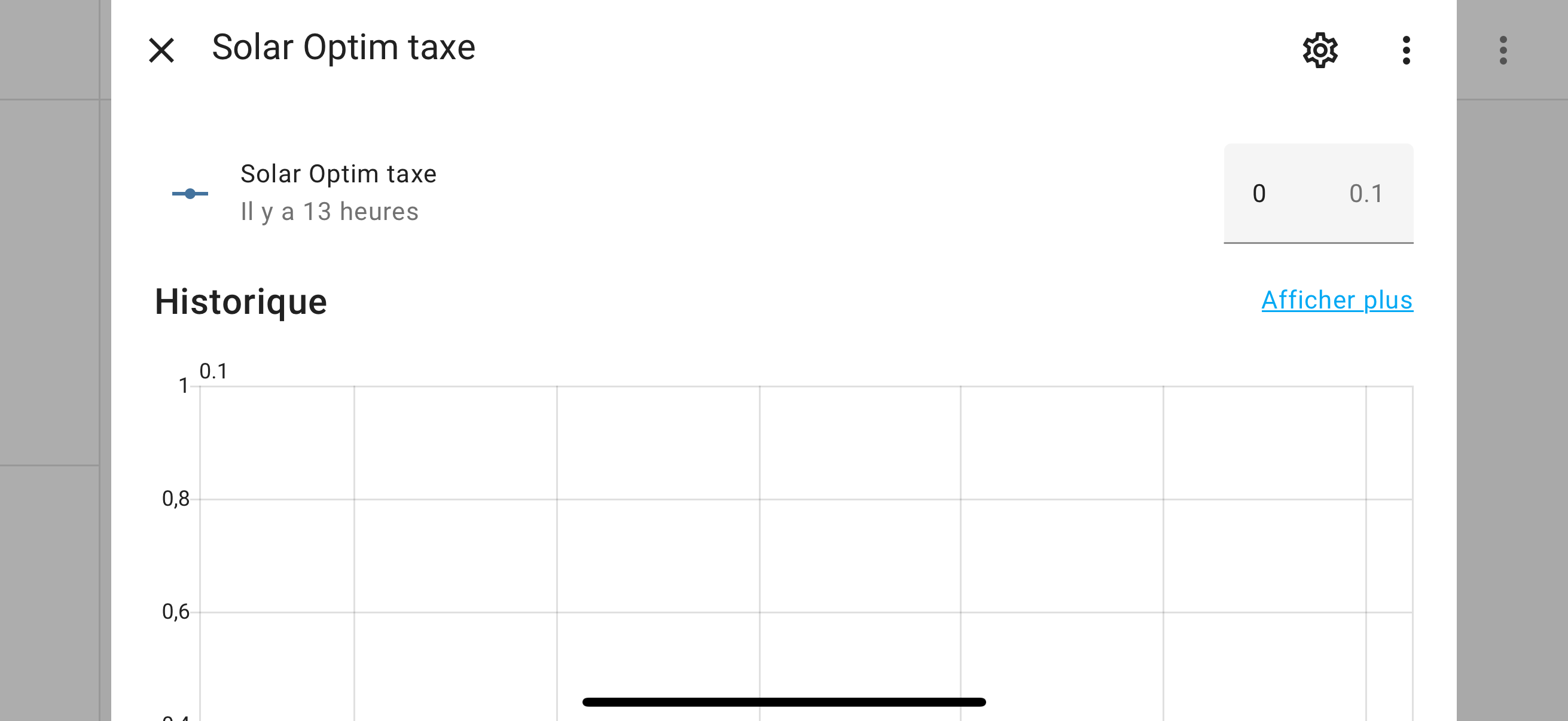

Comment voir l’impact de ces coûts dans SO ?
Et pourquoi leur prises en compte est imposé ?
Ne serait t’il pas plus intéressant de laisser le choix à l’utilisateur !
Pour moi, il y a du surplus pour ma charge alors je l’active puis inversement quitte à augmenter de 50 ou 100W la charge pour avoir de la marge
Avec la gestion de priorités on choisit quelle charge doit fonctionner, et voilà
Pas besoin d’optimisation des coûts surtout que l’énergie achetée en journée est forcément plus coûteuse que celle produite (en tout cas pour l’instant en France)
Si je force ces capteurs de coût à zéro, que va t’il se passer ?

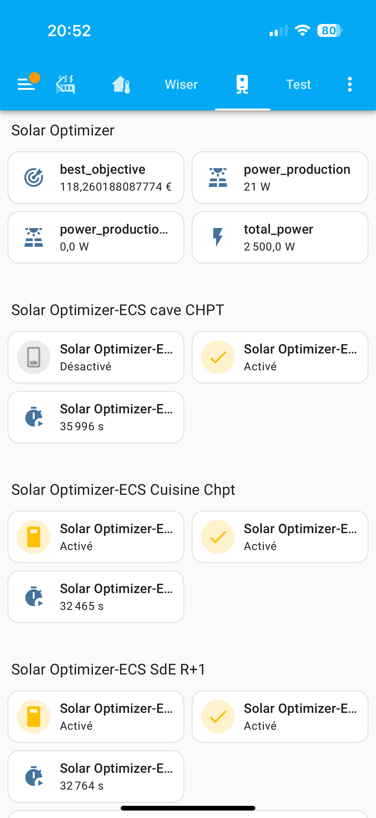

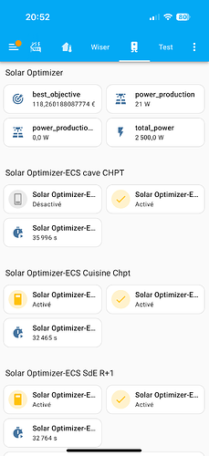

Car a presque 21h j’ai encore sans savoir pourquoi 2 charges qui s’activent !
Et j’ai encore vérifié, je vois que SO pour les activer
Alors oui, elles ne consomment pas forcément mais à un moment ou l’autre elles le feront
Quand elles le feront SO les arrêtera.
On est plusieurs ici a utiliser le plugin et a ne pas rencontrer tes problèmes
Moi déjà je ferais un truc pour arrêter la charge de mon device quand il est a température.
Tu dis que tu as encore 2 charges en cours mais tu sais pourquoi. Tes 2 ecs sont a température.
Le thermostat intégré au chauffe eau le fait très bien !
Oui, mais ça fera toujours quelques Watts de consommé depuis le réseau
Il n’y a aucun intérêt de laisser les charge active s’il n’y a pas assez de surplus et encore moins s’il n’y a pas assez de production ! Et SO a les 2 informations et à minima la production PV
J’ai regardé leur historique de fonctionnement et elles ont eu un allumage 1 minute avant que je m’en aperçoive
Mais comme dit précédemment SO comme HA font que de l’autorisation de fonctionnement sur ces charges ensuite c’est le thermostat intégré qui régule les ballons d’ECS
Dans l’historique d’activation de HA sur ces entités, j’ai que le depuis quand mais je ne sais pas depuis qui ou quoi !
Mais ayant que SO de programmé, je ne vois pas d’autre source d’activation
C’est l’objectif du plugin… De minimiser une fonction de cout. Après je comprends que ca ne te convient pas, que tu as trop de problèmes avec et trop de questions auxquelles je n’ai pas forcément les réponses. Y a aucune obligation à l’utiliser si ça ne convient pas.
Tu es le seul dans ce cas là. il est aussi 21h chez moi et tout est éteint :
Tu as forcément un problème quelque-part dans les capteurs, les templates, les délais de remontés des consos, … Je ne sais pas ce qui se passe.

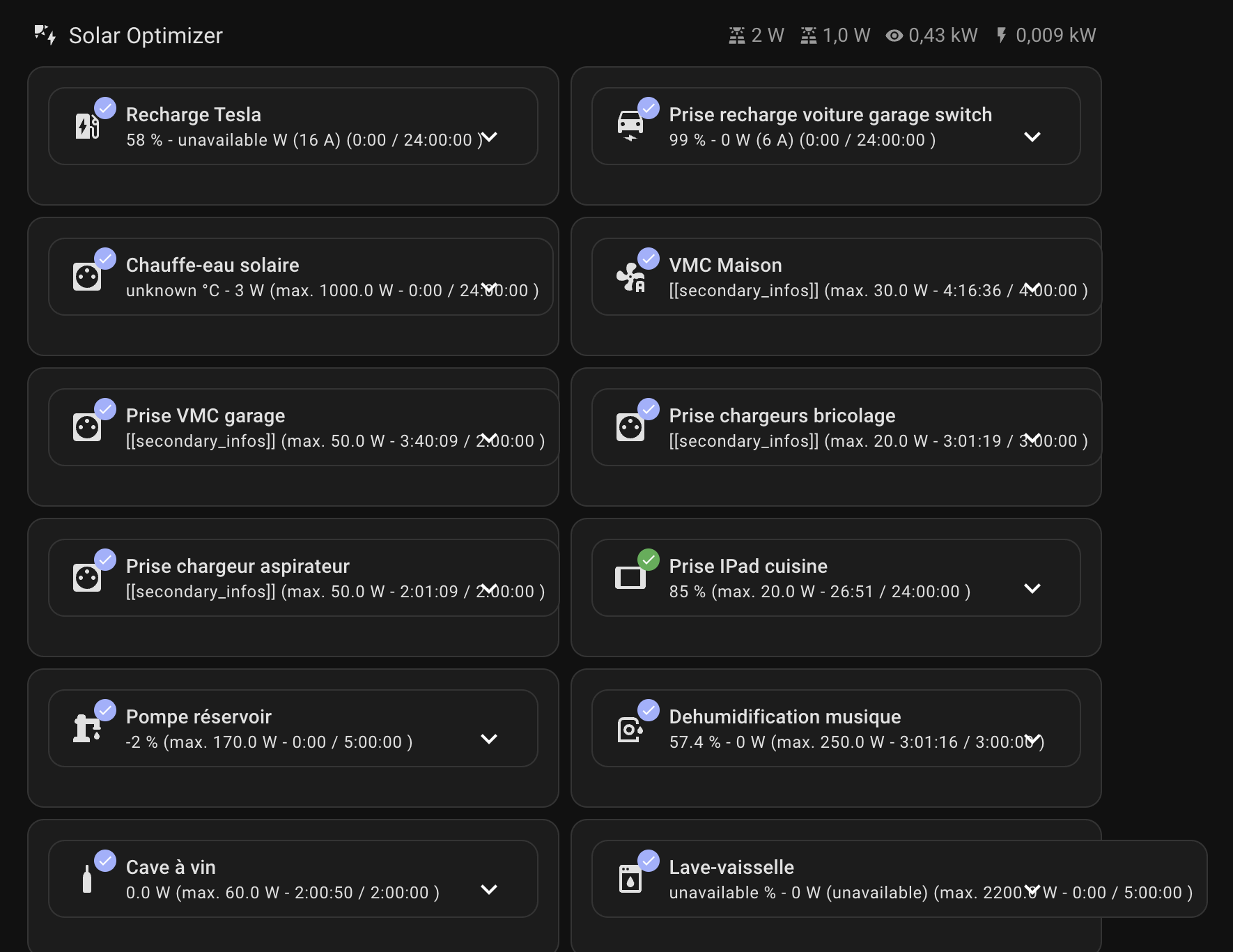

Bizarre en effet, il faut que j’arrive à approfondir mais je ne sais pas par où commencer
Ce que je ne comprends pas c’est que les charges s’active alors même qu’il n’y a pas de production suffisante et du coup encore moins de surplus suffisant et pareil pour la désactivation
Les capteurs de coût postés précédemment te semblent il cohérent tant qu’en unités qu’en valeur ?

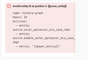

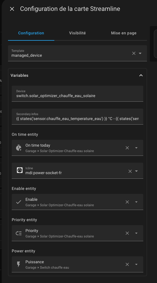

Par ailleurs j’ai toujours le problème sur le template de la carte sur lequel je n’arrive pas à enlever (masquer) cette partie, une idée ?
Oui ca m’a l’air bon.
Tu parles de ça ?
Tu n’as pas renseigné la valeur du capteur [[power_entity]]. Dans la streamline card, le dernier champ ‹ Power entity › doit être renseigné.
Si tu n’en as pas, enlève le du template streamline-card.

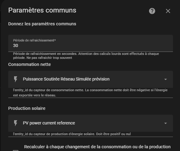

Quand je ne comprends plus rien, je repars de 0 et je configure les devices un par un. Supprime tes devices, refait une conf à neuf en vérifiant :
  1. que ton capteur de consommation est négatif quand tu as du surplus, positif quand tu importes de l’énergie, qu’il est bien Watt. Dans une situation comme ça, il doit être à 175 :
    Le capteur de production solaire n’est pas utilisé par l’algo pour l’instant, mais il faut le saisir qd même et il doit être à +321 W.
    Pour les prix, dans un premier temps mets une valeur fixe et égal pour les 2 valeurs 0,15 par exemple et mets 0 pour la taxe.
  2. quand tu saisis un équipement, tu ne fais que des « Equipement normal de type on/off »
    , tu vérifies que la puissance max est en Watt aussi, laisse le template d’utilisabilité à {{ True }}, ne mets pas de template d’activation et laisse tout le reste avec les valeurs par défaut. Tu ne dois mettre que l’entité id du switch et la puissance max en Watt.
Vérifies déjà si ça (1 seul équipement), ça marche comme prévu.
Si c’est ok sur 24h par exemple, ajoute les autres un par un, attends 24h, remets les prix, attend 24h, etc. Tu sauras comme ça, ce qui ne va pas.
