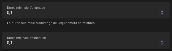

D’ailleurs j’ai pu constater qu’on ne peut pas mettre moins d’une minute de temps minimal de fonctionnement

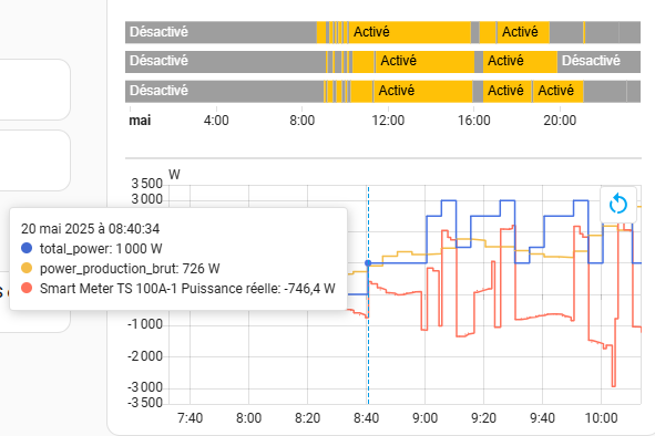

Ok, pourquoi pas vu que le capteur de consommation nette instantanée permet d’avoir les info nécessaire, par contre je ne comprends toujours pas pourquoi les charges s’active (sauf si ce sont les coûts des énergies qui impact) avant même d’avoir la puissance W correspondante en négatif (surplus)
Affaire à suivre !
Est-ce normal que pour leur arrêt, il n’y en ai pas un de manière automatique quand la conso en négatif (surplus) n’est pas suffisante par rapport à la charge et que du coup l’arrêt se fait quand la charge se mets réellement à consommer !

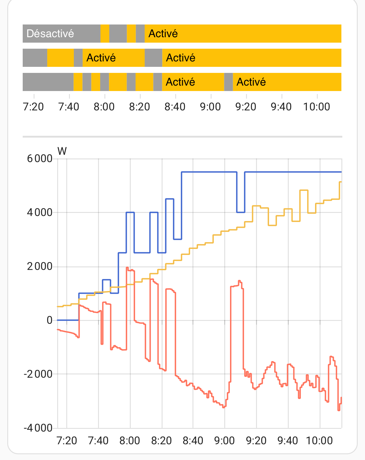

Que ce soit la conso mais aussi l’activation des charge, je constate que je consomme depuis le réseau autant voir plus qu’avant et on voit bien que les charges s’active avant que j’ai le surplus suffisant
Suis-je le seul ?

Il n’est pas rare chez moi que les équipements soient démarrés par SO alors que j’ai pas tout le surplus nécessaire à cet instant T. Mais comme dit Jean-Marc, c’est l’algo qui décide via des pondérations s’il vaut mieux démarrer pour consommer un peu du réseau plutôt que d’exporter. En tout cas, depuis quelques mois maintenant que j’utilise SO, je peux garantir que je fais des économies !

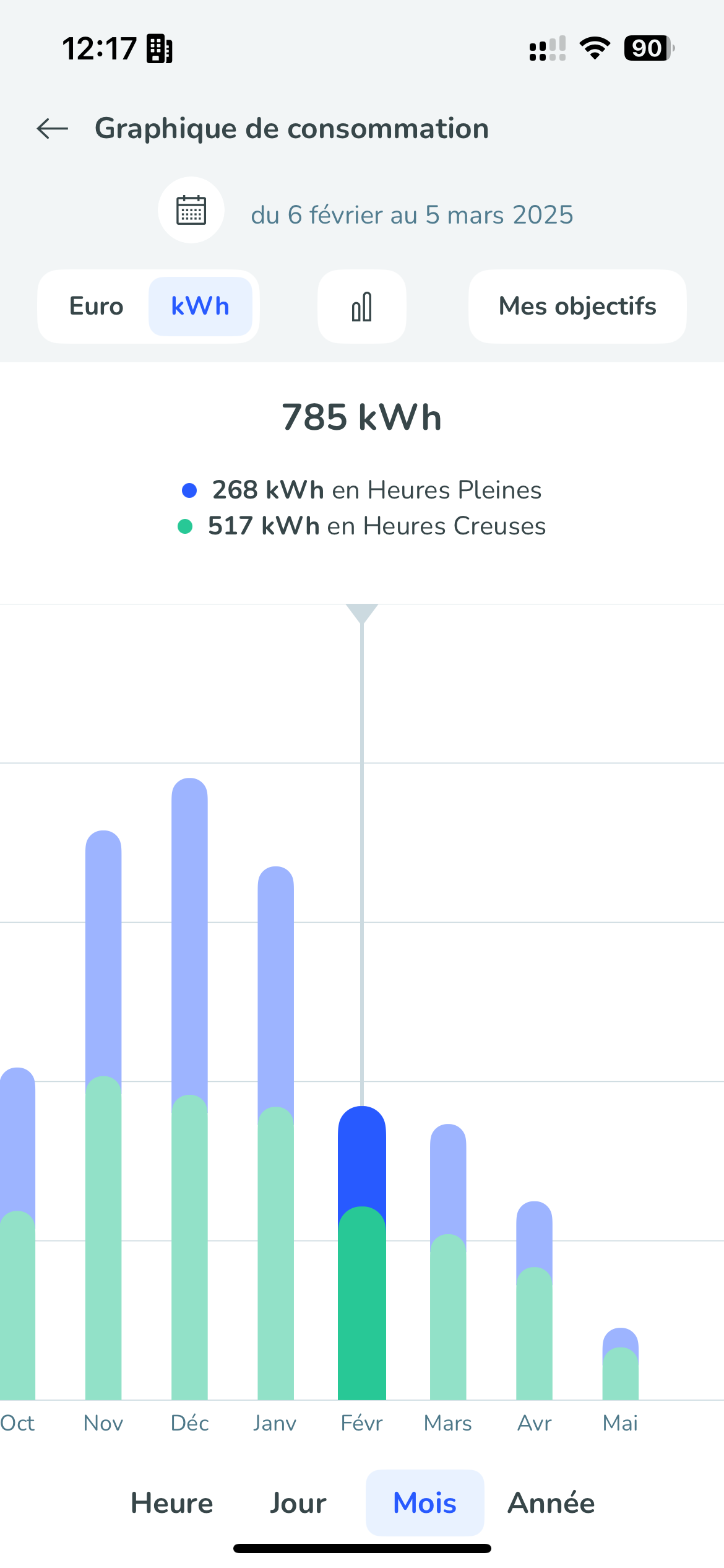

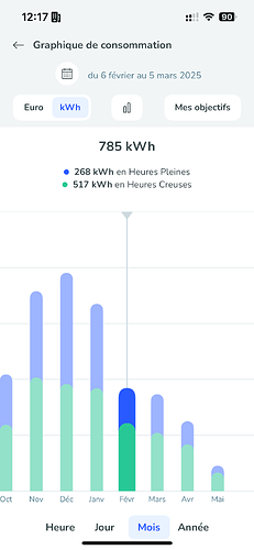

Mise en place de SO en février avec pilotage du ballon d’eau chaude en même temps :
Bonne journée

Oui. Tu es le seul à avoir ces problèmes et j’en suis désolé. Tes capteurs sont faux. C’est pas possible autrement.
Ca manque de légendes. Que voit-on ? Quels capteurs et qu’est-ce qu’ils mesurent ?

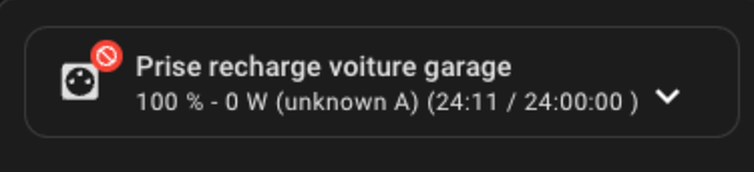

Tu utilises un device tesla (borne de recharge) ou c’est une prise renforcée ?
Si jamais c’est la 2eme réponses je suis preneur du modèle utilisé
Hello @Clem_B,
j’ai fait un post sur le sujet. Attends je cherche. Là: Chargeur EV AFYEEV 32A 22kw - Intégration dans Home Assistant et dans Solar Optimizer
Il a l’avantage de pouvoir descendre à 6A contrairement à tous les autres qui sont à 8 A min.
MAIS … c’est du TuYa :nauseated_face: et le 6A n’est accessible que directement sur la borne.
