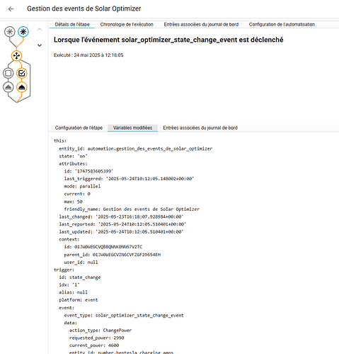

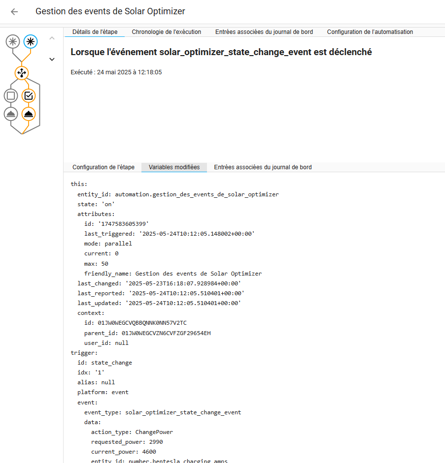

je suis entrain de peaufiner les notifs et j’essaie d’utiliser les events. J’ai pompé ton automation et customiser faiblement mais je pige pas un truc : a chaque fois que SO demande a changé la puissance de charge de la tesla, j’ai un event de ce type « solar_optimizer_state_change_event » alors que (ou j’ai mal compris) je m’attendais à un event de ce type « solar_optimizer_change_power_event »
au cas ou mon automation :
alias: Gestion des events de Solar Optimizer
description: Notifie les modifiations de status de Solar Optimizer
triggers:
  - event_type: solar_optimizer_change_power_event
    trigger: event
  - event_type: solar_optimizer_state_change_event
    trigger: event
conditions: []
actions:
  - choose:
      - conditions:
          - condition: trigger
        sequence:
          - data:
              message: >-
                Etat : {{ states('switch.solar_optimizer_tesla_recharge') }}<br>
                Temps restant : {{
                as_timestamp(states('sensor.bentesla_time_charge_complete')) |
                int | timestamp_custom('%d/%m/%Y %H:%M', true) }}<br> Puissance
                de la charge : {{ states('sensor.bentesla_charger_power') }}<br>
                Energie ajoutée : {{ states('sensor.bentesla_energy_added')
                }}<br> Kms disponible : {{ states('sensor.bentesla_range') }}
              title: Tesla {{ states('number.bentesla_charging_amps') }} A
            action: notify.ben_devices
      - conditions:
        sequence:
          - data:
              message: >-
                {{ trigger.event.data.action_type }} pour entité {{
                trigger.event.data.entity_id}} avec requested_power {{
                trigger.event.data.requested_power }}. (current_power is {{
                trigger.event.data.current_power }})
              title: StateChange Event de Solar Optimizer
mode: parallel
max: 50
historique sur un changement de power :
Autre question, penses tu q’un event par device est possible ?

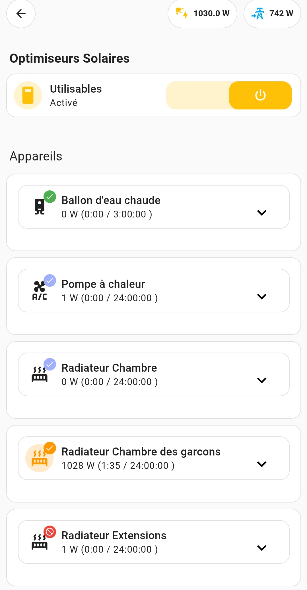

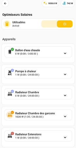

J ai active le recalcul au changement et je constate un comportement non attendu.
Dès que la prod solaire est équivalente à la puissance nécessaire d un appareil, ce dernier est allumé et va soutirer de la puissance au réseau
Dans la capture le solaire produit est à 1000W, le radiateur consomme 1000W est déclenché. Et le réseau va fournir 700W.
Je suis surpris qu il soit allumé alors qu il faut soutirer au réseau 70% de l énergie nécessaire
Pour info, j ai un coût d achat de 0,20 et de vente de 0,13.
Hello @Bensmens,
On est d’accord que au premier abord ce n’est pas très normal. Tu as une batterie ?
Tu n’as pas gardé le « best objective » des fois ? Ca peut servir à vérifier les calculs. Si on le fait à la main ça donne :
  1. avec radia allumé, +742 x 0,2 = 148,4
  2. avec radia étient, on va dire que 300 W retourne au réseau donc : 300 x 0,13 = 39
Donc la solution avec radia étient est meilleure (comme on s’en doutait).
Il se peut que ce soit passagé (est-ce que quand tous les capteurs sont stables c’est resté comme ça ?), lié au période minimale d’allumage extinction (l’algo respecte la durée min d’allumage).
La prochaine fois, il faut que tu prennes les logs pendant le soucis. Il faut que tu trouves dans les logs le cout de la meilleure solution et que tu vois si c’est conforme aux attentes.
Je n ai pas de batterie
En effet le Best Objectif était à 148, pour une fois j avais regardé.
Je referai un teste demain matin en récupérant toutes les infos en capture. Les logs ce sont ceux de Z2M ?

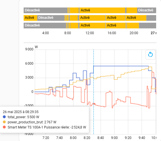

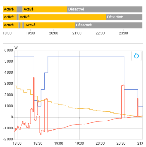

Salut à tous,
Suite à mes derniers échanges, j’essai d’analyser le fonctionnent de SO.
J’ai bien compris que l’arrêt des charges se fait uniquement après une surconso depuis le réseau (capteur conso-net en positif) !
Je trouve bien dommage de ne pas anticiper sur la conso-net en négatif de disponible !
Car encore une fois je ne vois rien de logique à la mise en route des charges
Là on peut constater l’arrêt des charges (normal car sur conso) puis la remise en route des charges (1000 + 1500 + 3000W) alors qu’à ce moment même je n’ai pas la conso-net permettant de couvrir toutes les charges et n’y même le fonctionnement de 2 charges en simultanés
Alors pourquoi elles ce sont mises toutes en actives ?
Voici les logs pendant ce moment là

Sur mes graphes, en bleu le Total_Power, en jaune ma production PV et en rouge mon capteur de conso-net
Je vous remercie par avance,
Comment tu expliques qu’à partir de 18h40 jusque 20h30 ta courbe de conso est négative alors que tu produits entre 1500w et pas loin de 0 et que tu as déclenché tes 3 ECS qui prennent 5500W ?
Exemple a 19h30 :
Production / consommation / ECS
800 / -700 / 5500 => ta conso devrait être autour de +4700 et non pas -700
Ta courbe de conso est fausse
La solution de @roumano est très bien. En jouant avec l’utilisabilité tu peux synchroniser tes 2 équipements. Je n’y avais pas penser.
Non, elle correspond bien à ce que me donne l’application de mon onduleur et à la réalité
C’est juste que mes charges 3 ballons d’eau chaude) ne consomment rien car l’eau est déjà chaude.
Mais au vu de la puissance de surplus disponible d’environ 1200W, les 3 charges n’auraient pas dû s’activer et il y aurait du y avoir que la charge de 1000W et pas les 2 autres.
C’est là le problème vu qu’en plus il faut les 300 secondes (valeurs par défaut pour la périodicité des calculs) avant que SO réalise qu’il faut éteindre les charges !
Et du coup j’ai pas mal de consommation depuis le réseau qui dure 5min repartie sur la journée en début et en fin de journée
C’est ce point là que je veux supprimer
Alors explique clairement ton problème, tu mets un graphe ou on voit en bleu tes ecs qui pompent 5500 et après tu dis que non.
On est pas dans ta tête.
