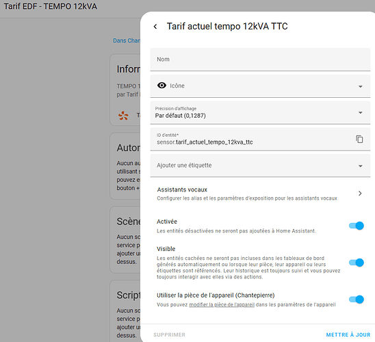

  • le sensor issu de l’intégration Tarif EDF ne peut pas être pris en compte pour le tarif d’achat de l’énergie, pourquoi ?, voici ça configuration (idem pour le Prix de vente de l’énergie)

Edit : j’ai posté juste avant de lire le changelog de la v3.0.1, le problème sur les sensors de tarif est résolu
