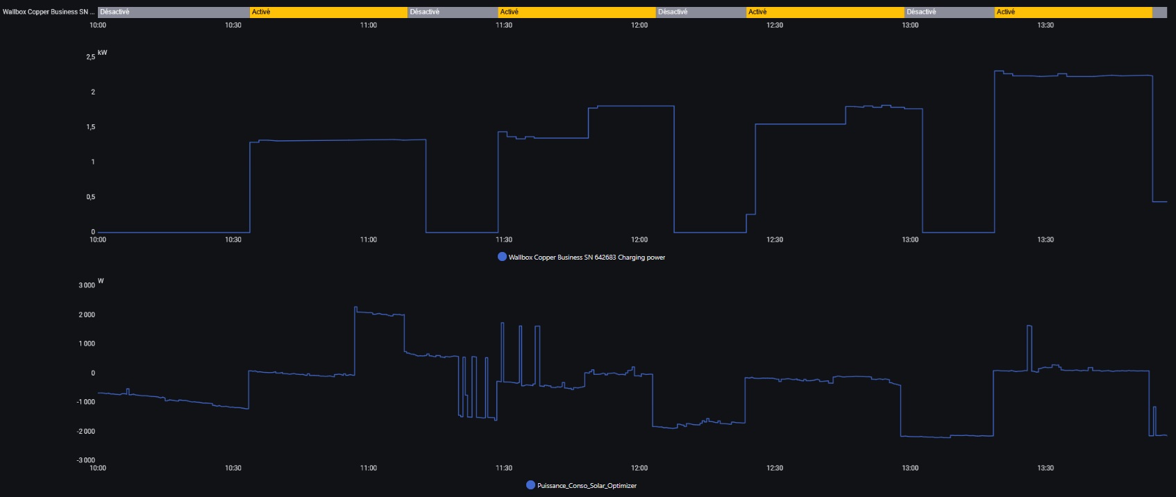

bonjour,
j'ai un petit probleme, j'utilise SO pour la recharge d'un VE
pour une raison inconnu toutes les 35 minutes la puissance s’arrêtent puis redémarre 20 minutes après
durée mini d’allumage 30 min
durée mini extinction : 15 min
durée chgt puissance : 15 min
j’ai désinstalle SO puis réinstaller rien n’y fait
cela fonctionne avec la version 2 mais depuis la mise a jour en 3.x y a des dysfonctionnement chez moi
J’ai le même comportement, j’ai créé une issue sur le git. Mais je n’arrive pas à comprendre pourquoi, et je n’ai pas eu le temps de fournir des logs comme demandé.
il semble que ta conso solar optimizer devient positive a chaque fois, avant l’arrêt de ton VE donc pour moi c’est un comportement normal d’après ce qu’on peut voir de ces graphs.
Peut être qu’il te faut que tu ajuster des paramètres ?

Je pense vraiment qu’il y a quelque chose qui ne va pas :
  • Tout le temps en fin de cycle (chez moi j’ai mis 2h) et à tout les coups ça s’arrête après 2h et 5 minutes.
  • le boolean is_usable qui est a false, pour qu’elle raison ?
  • Après retour en version antérieure, on ne rencontre pas ce problème.
De ce que je vois tu n’as tout simplement par assez de production. Quand la charge démarre, ta conso nette repasse en positif et donc après la durée minimale, ca s’arrête. Puis la conso nette redevient négative, donc ça relance la charge.
Tu dois pouvoir régler un peu la situation en jouant sur les couts d’achat et de revente. Il faut faire accepter à l’algorithme un cout d’achat et il faut donc baisser le cout d’achat vs cout de revente.
Ce qui est important c’est le rapport entre les 2 valeurs. Si cout d’achat = cout de revente → l’algo accepte d’acheter (importer), autant qu’il accepte de revendre (exporter).
Pareil pour @ben33880 , essaye ça.
Is_usable indique l’algo ne doit pas toucher au device. C’est possible quand :
  • l’entité enable est fausse,
  • quand la durée minimale d’activation n’est pas atteinte et que l’équipement a été allumé,
  • … etc
C’est tout à fait normal de l’avoir à false.
Tu parles de quelle version antérieure ? Vous êtes en quelle version ?
La dernière est la 3.6.0.
Je suis en 3.6.0.
Mon coût de revente est 0.13 et achat c’est le tempo donc en HP bleu un peu moins de 0.15
De mémoire en 3.0 je n’ai pas ce problème
J’ai le lissage activé et notre problème est sur un device qui peut changer de power donc normalement c’est au plugin de baisser la conso du device et non pas de l’éteindre
La conf achat / revente est : achat 1€, revente 0.01€
je suis en version 3.6.0
sur le graphique je ne comprends pas pourquoi a 13h il a coupé
Je vais regarder mais je charge aussi un VE et j’ai pas constaté de soucis.
