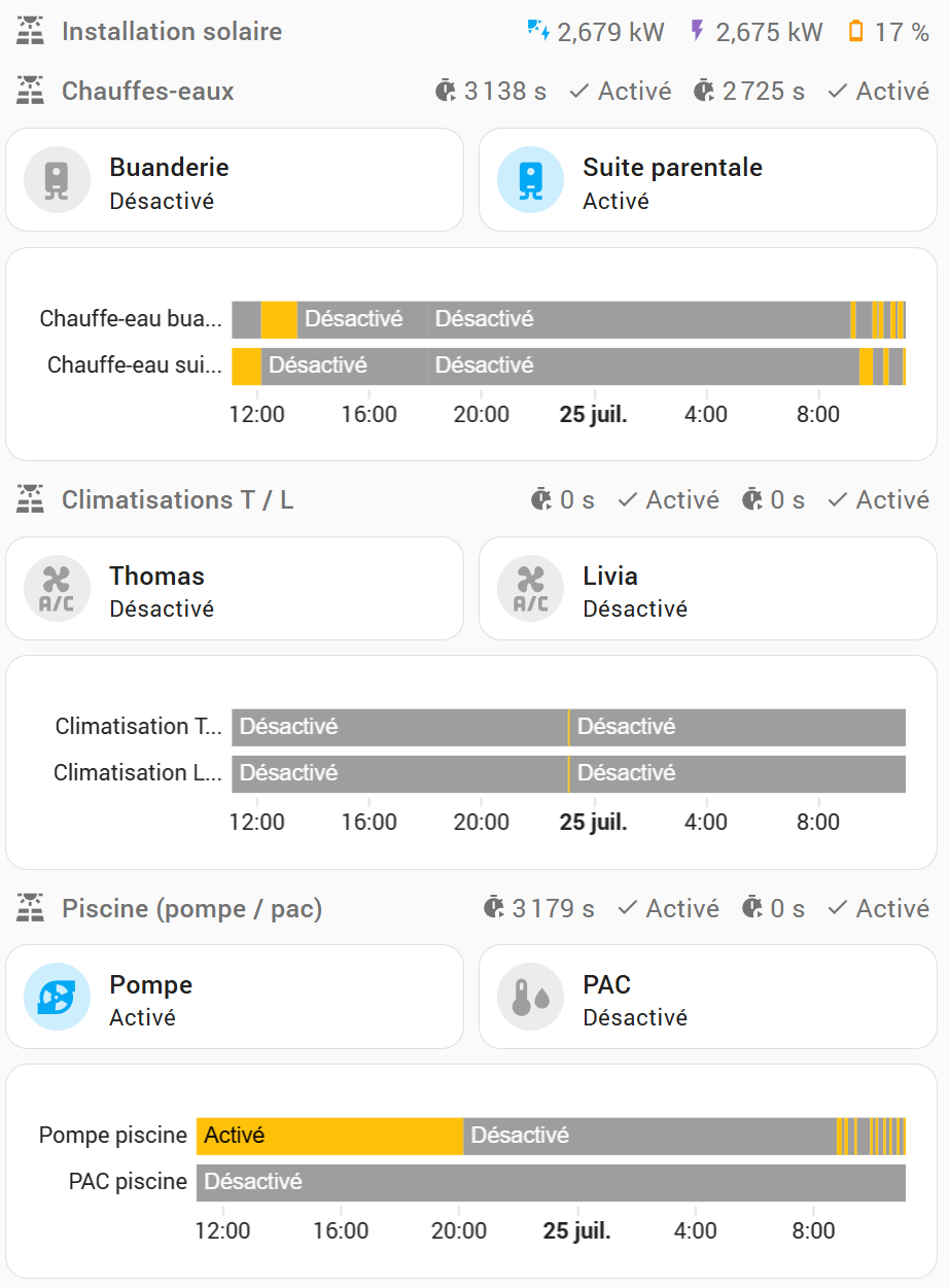

En voici une :

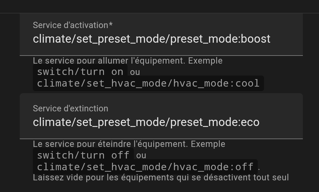

Pour tes Vtherm il faut bien configurer l activation et la désactivation. Dans mon cas je change juste le préset.
J’ai bien compris l’idée, mais ou trouver la liste de tous les modes possibles pour : « climate/set_preset_mode/… » ?
Dans l’attribut hvac_modes de ton/tes climates)
Tu vas dans le menu Outils de développement, tu tapes climate. dans la colonne Entité et dans la colonne Attributs tu dois avoir hvac_modes avec la liste des modes disponibles.

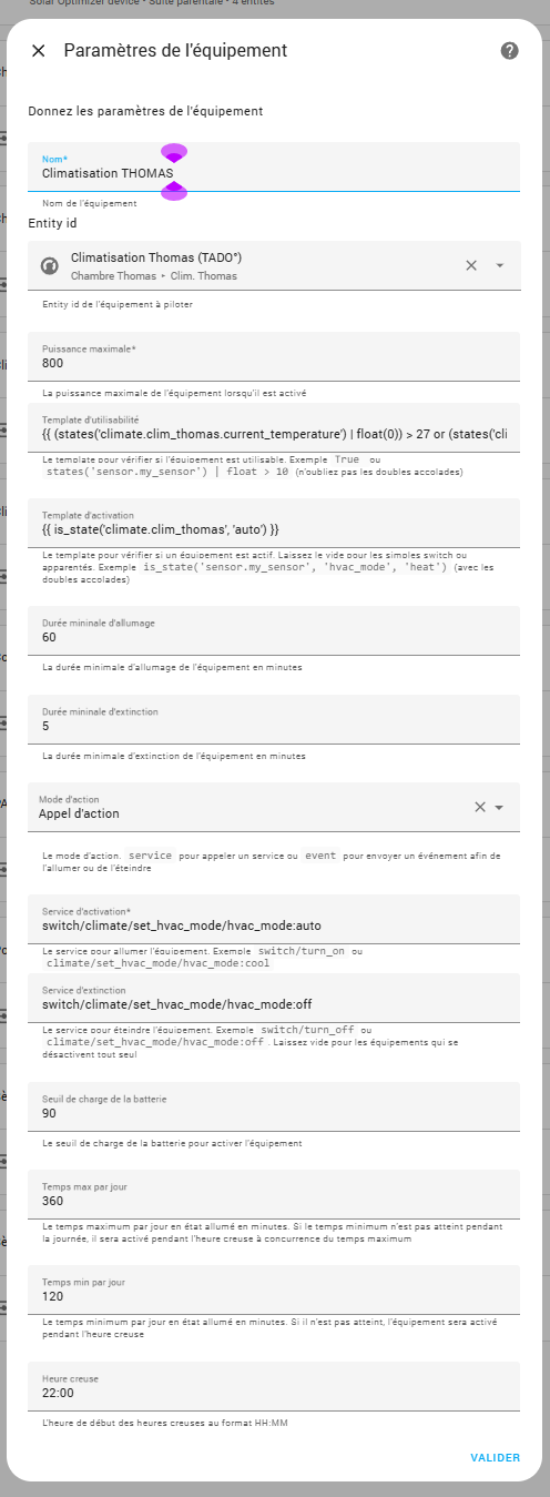

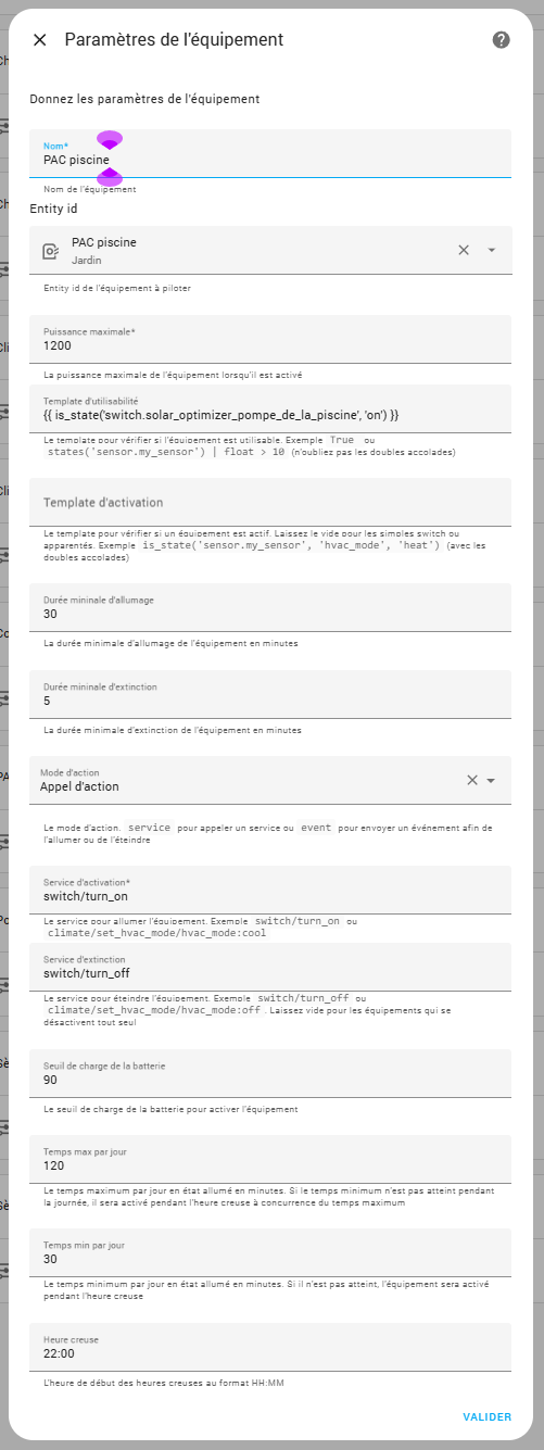

Ci-joint quelques copie d'écran :
Climatisations :
Le souhait est qu'elle fonctionne en mode "auto" (consigne à 23 pour l'appareil) quand il fait moins de 21°C ou plus de 27°C.
Le template d'utilisabilité est le suivant : {{ (states('climate.clim_livia.current_temperature') | float(0)) > 27 or (states('climate.clim_livia.current_temperature') | float(0)) < 21 }}
Pour ce qui est de la PAC, il faut impérativement qu'elle tourne conjointement avec la pompe de la piscine.
Pouvez-vous m'aider ?
Tu as mis switch/climate/set_hvac_mode. Enlève le switch.
