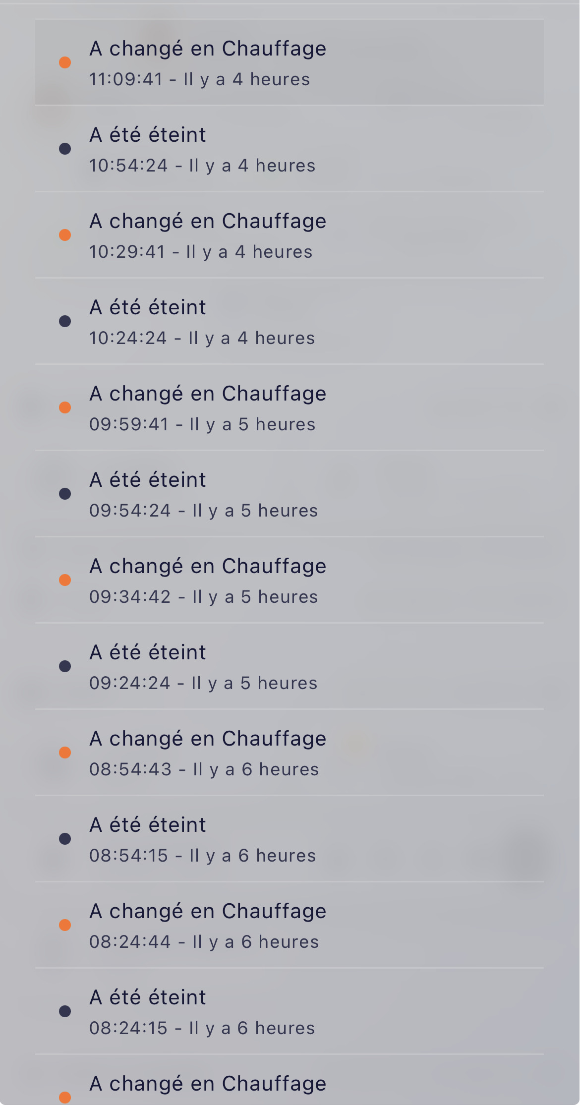

Ça y est je tente de connecter mes radiateurs sur SO. J’arrive bien à les déclencher en changeant le preset du vtherm concerné (over climate) mais il arrive que le vtherm et le sous jacent se mettent en mode « éteint ». Je n’ai pas encore compris pourquoi (peut être le fait de faire passer le preset en hors gel ?). La bascule de preset en boost ne suffit donc pas à lancer le radiateur, de façon sûre et certaine, en mode chauffage. Est-ce qu’est possible de cumuler les actions dans la partie « service d’activation » ?
Sinon comment faire ?
Merci à vous !
Edit : d’après l’historique, il s’éteint toutes les 30min environ.
Édit : j’ai trouvé ! J’avais pas vu mais le vtherm avait l’option auto start/stop activé donc il faisait ce pourquoi il a été programmé. Ça résout mon souci mais il aurait été possible de déclencher un script à l’aide d’un Switch virtuel pour mettre sur on et changer le preset

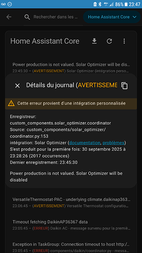

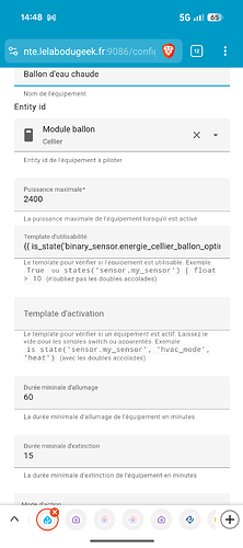

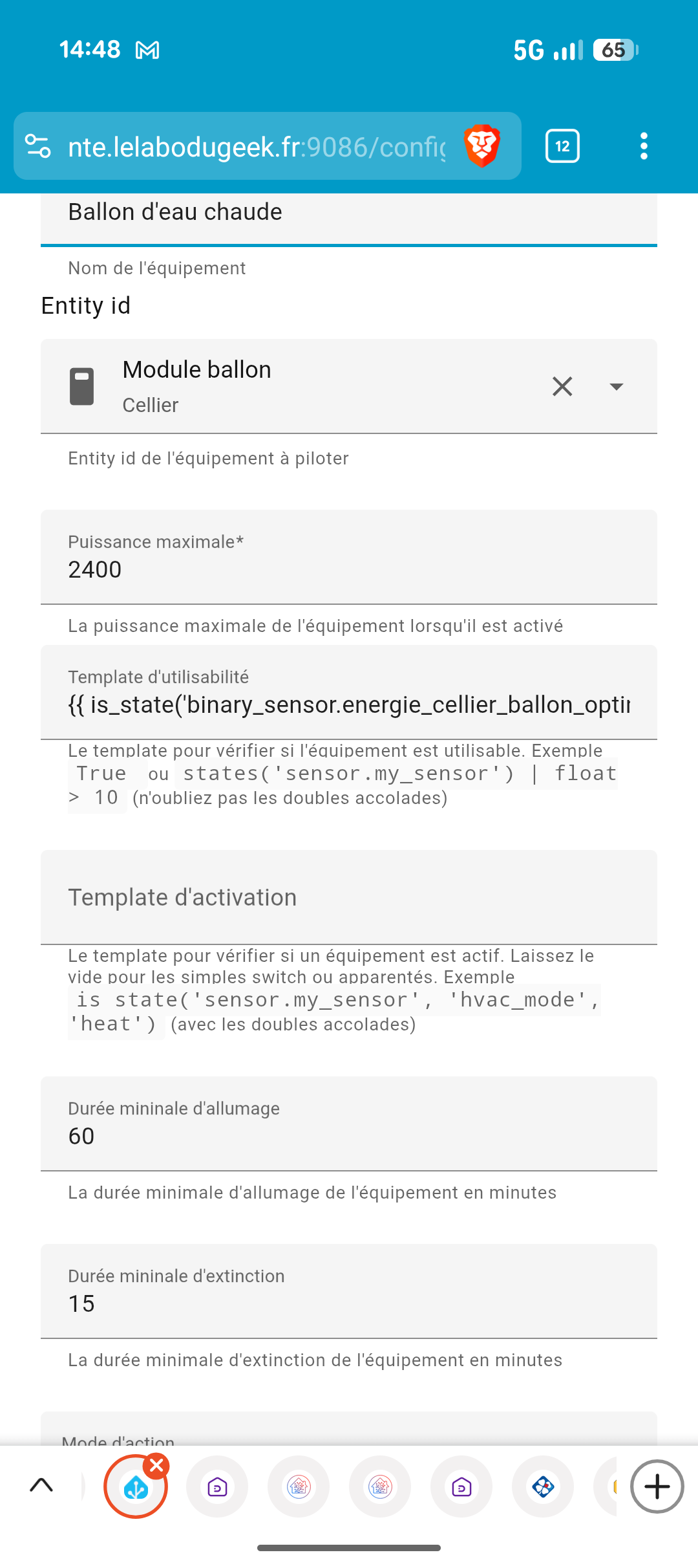

Bonsoir à tous,

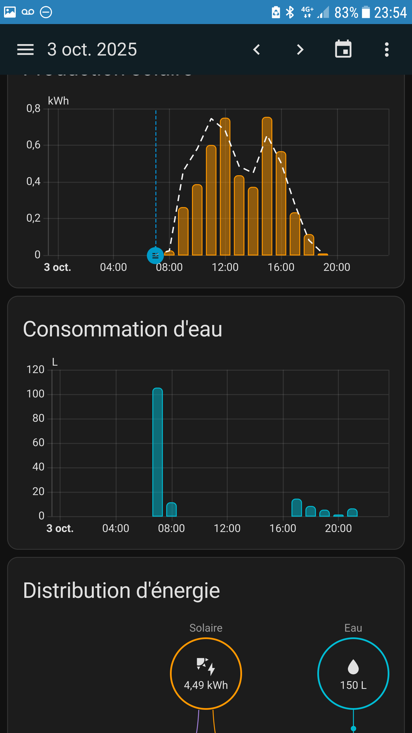

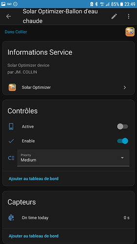

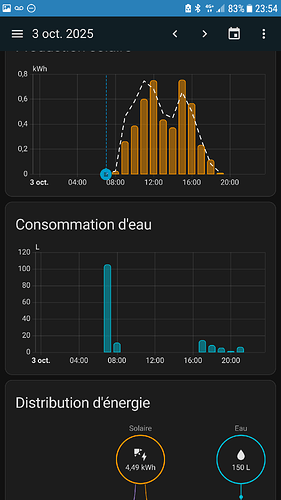

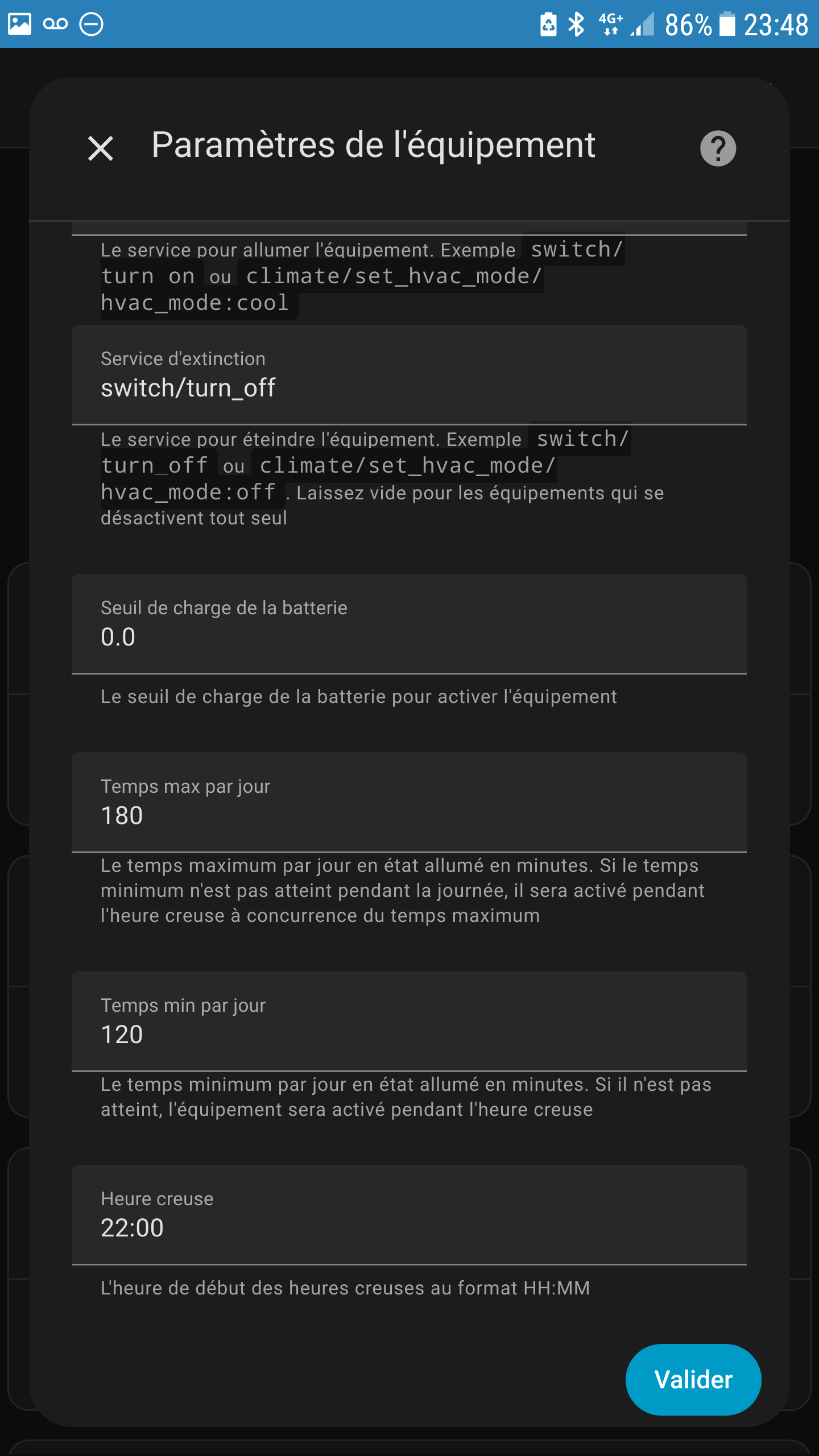

Je viens de constater que le déclenchement en HC du ballon d eau chaude ne s est pas fait à 22h ce soir. Tandis que le déclenchement en HC du lame vaisselleà 17h a fonctionné.

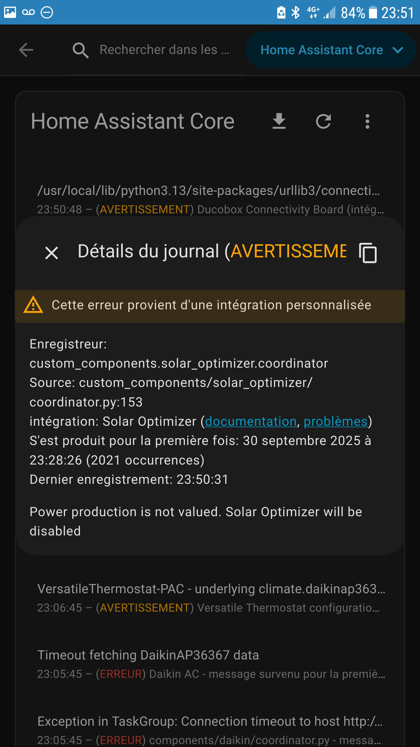

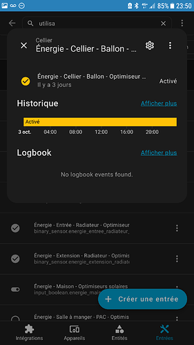

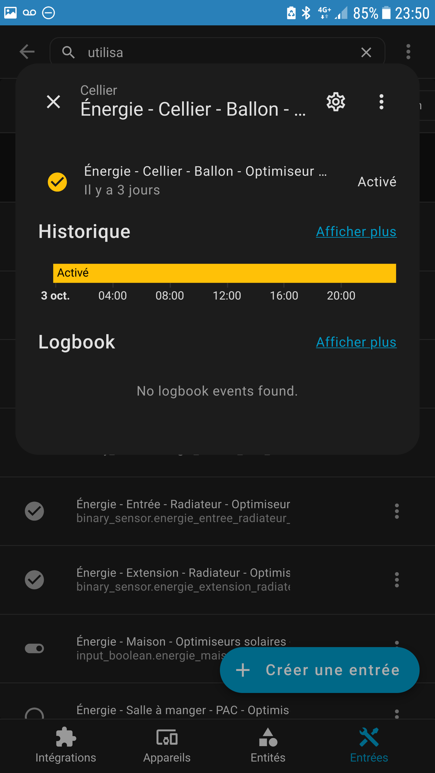

Le ballon tourne minimum 2h et maximum 3h. Aujourd’hui il est à 0 sec. J ai tenté de desactiver et activer Enable mais l activation ne s est pas faire ensuite.

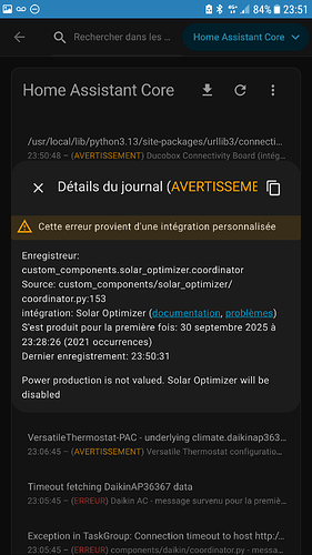

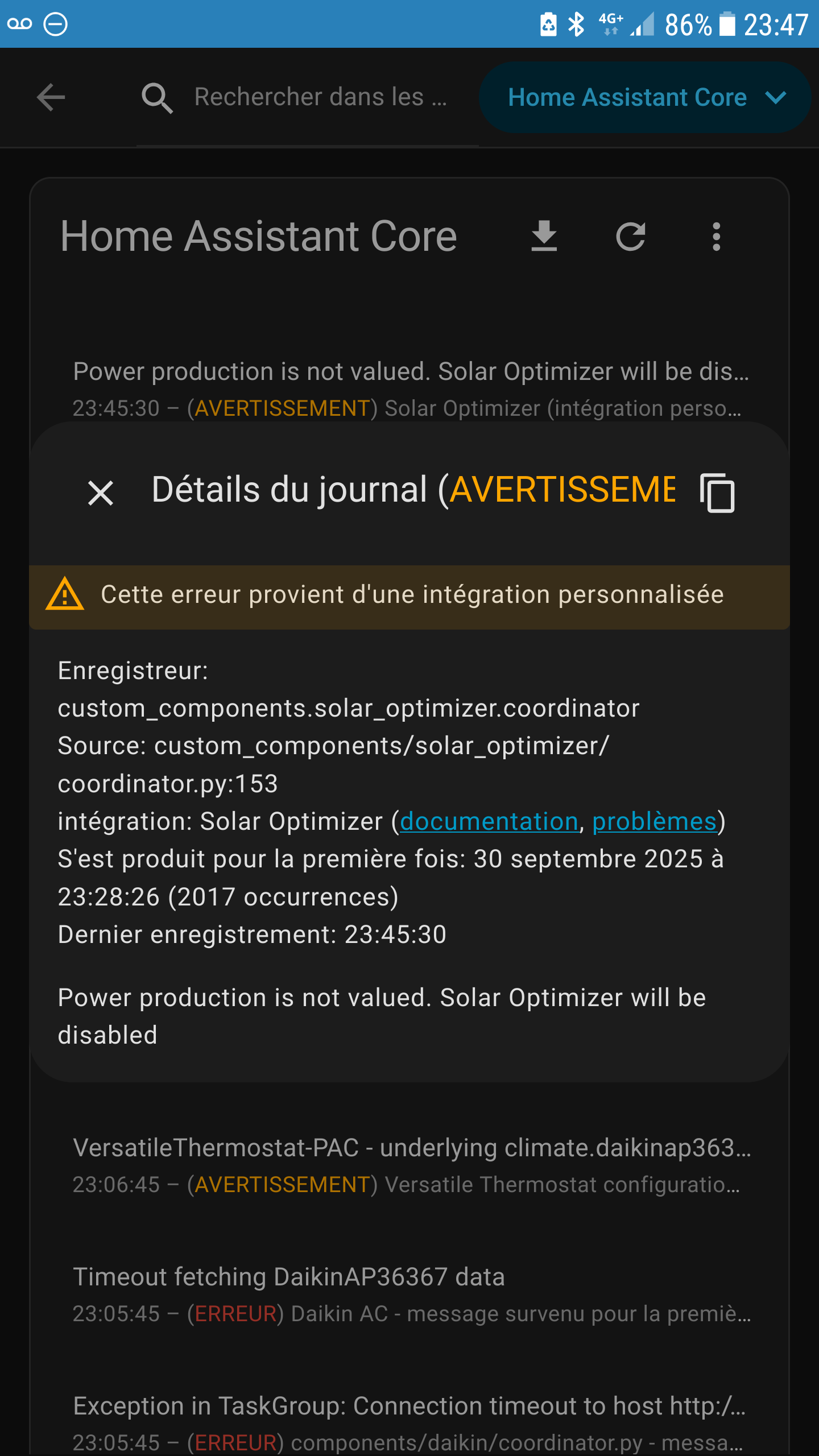

Je joins des captures de conf, d état de SO, de prod solaire , du template d utilisabilite, ainsi que l erreur dans les logs lorsque j active Enable… peut être est l erreur de l activation de Active qui échoue
Je ne comprends pourquoi il ne s est pas déclenché
Hello, Ton capteur de production solaire ne fonctionnait plus: « power production not valued, SO will be deactivated ».
En effet, la nuit il est toujours unavailable. Je vais devoir gérer un helper pour pallier à ça.
My bad
Y a des exemples dans le README puisque j’ai été obligé de faire ça aussi.
Dans la configuration d’ un équipement la durée minimale est bien une durée sans arrêt de la part de SO.
Ici, mon ballon d’ eau chaude allumé par SO ou par moi restera allumé pendant 1h avant d éventuellement être basculé sur off ?
Oui c’est la durée minimum d’allumage gérer par SO.
Si tu veut pouvoir contrôler manuellement l’équipement, il faut déactiver le `switch.enable_solar_optimizer_equipement`
Donc si l’élément est enable et que je l active manuelle, il doit rester allumer pendant la durée minimale quelque soit les conditions d ensoleillement ?
Oui. Tu peux le vérifier en cliquant et en regardant le timer s’enclencher
