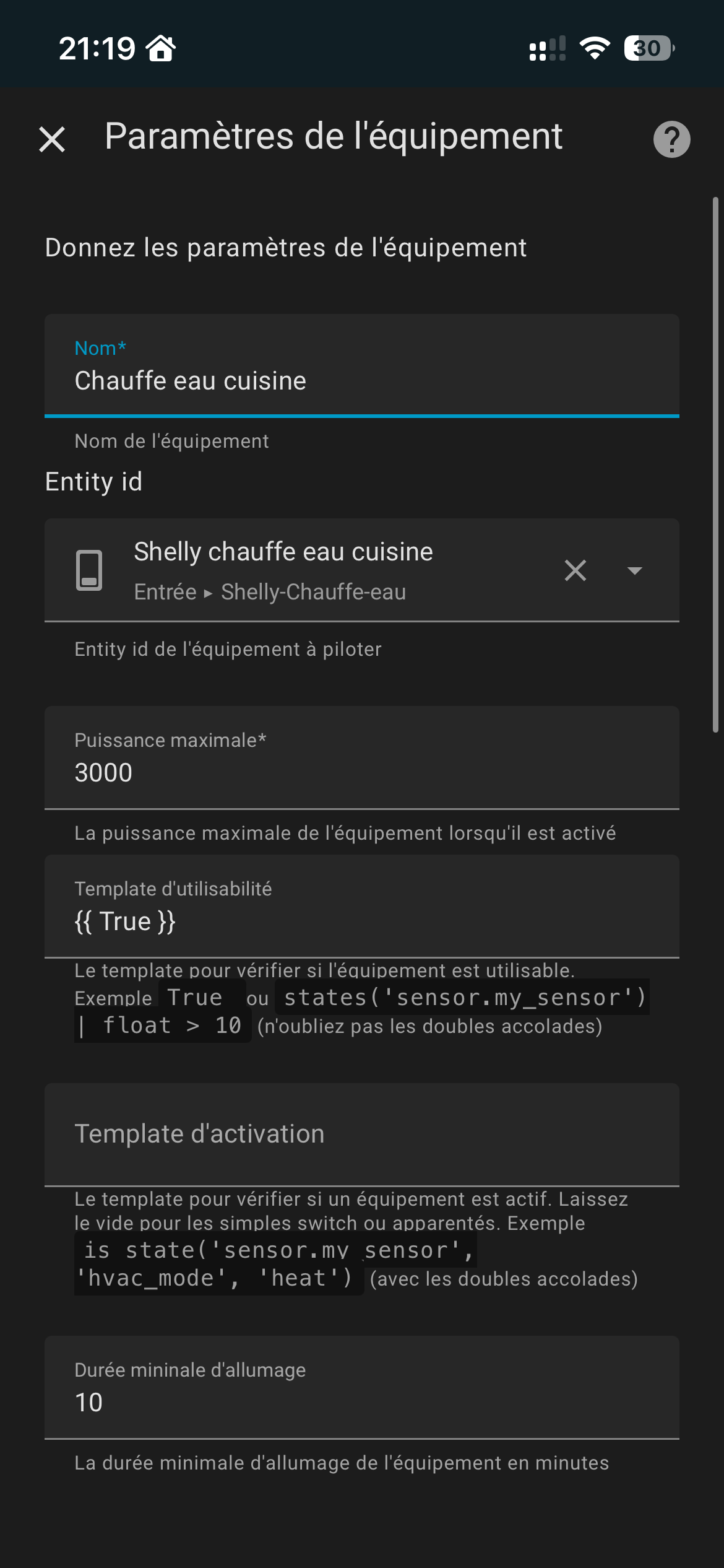

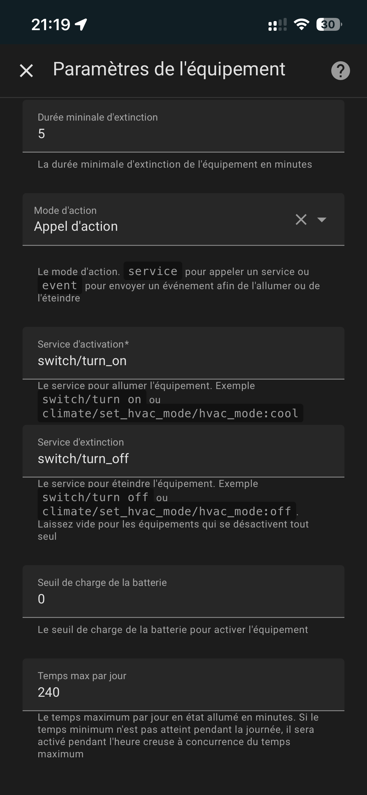

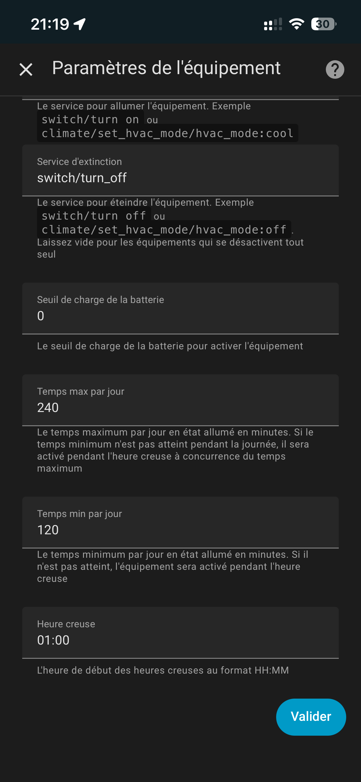

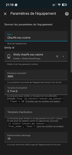

Depuis quelques jours je fais face à ce qui s’apparente à un bug.
J’ai un chauffe eau qui doit être allumé pendant 4h. Je fais démarrer les heures creuses pour lui à 01:00. Je fais un reset des heures à 5:00.
Il arrivait que le CE soit lancé vers 5h car avec le jeu des recalculs, je n’avais pas 4h pile entre 1h et 5h. J’ai donc décalé l’heure du reset à 5:06 et depuis ce changement, le CE (et même la pompe de la piscine) se lancent systématiquement à 5:01 alors même que les équipements avaient tourné le temps qui fallait avant. Je ne comprends pas pourquoi il y a ce comportement. Ça ne le fait que depuis que j’ai modifié l’heure du reset de quelques minutes.
Si tu as des pistes, je suis preneur :wink:
Merci d’avance !
Excellente journée

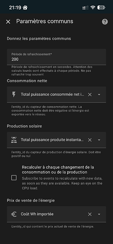

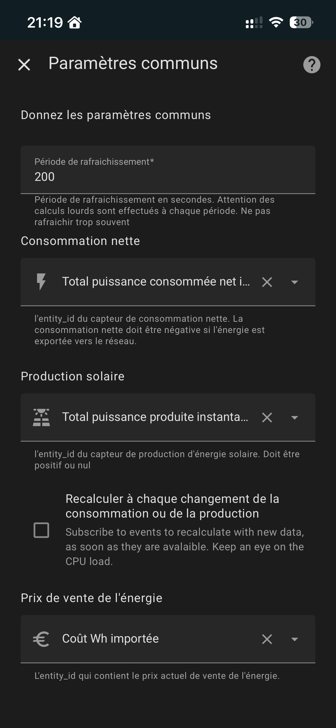

Hello @Zeroth,
Donnes nous donc les paramètres que tu as mis. Les paramètres globaux et un équipement qui a le soucis.
En voici
Là aujourd’hui tous mes équipements ont fonctionné sur les panneaux solaires. Donc rien ne devrait démarrer à 01h00 ou 05h06
