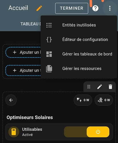

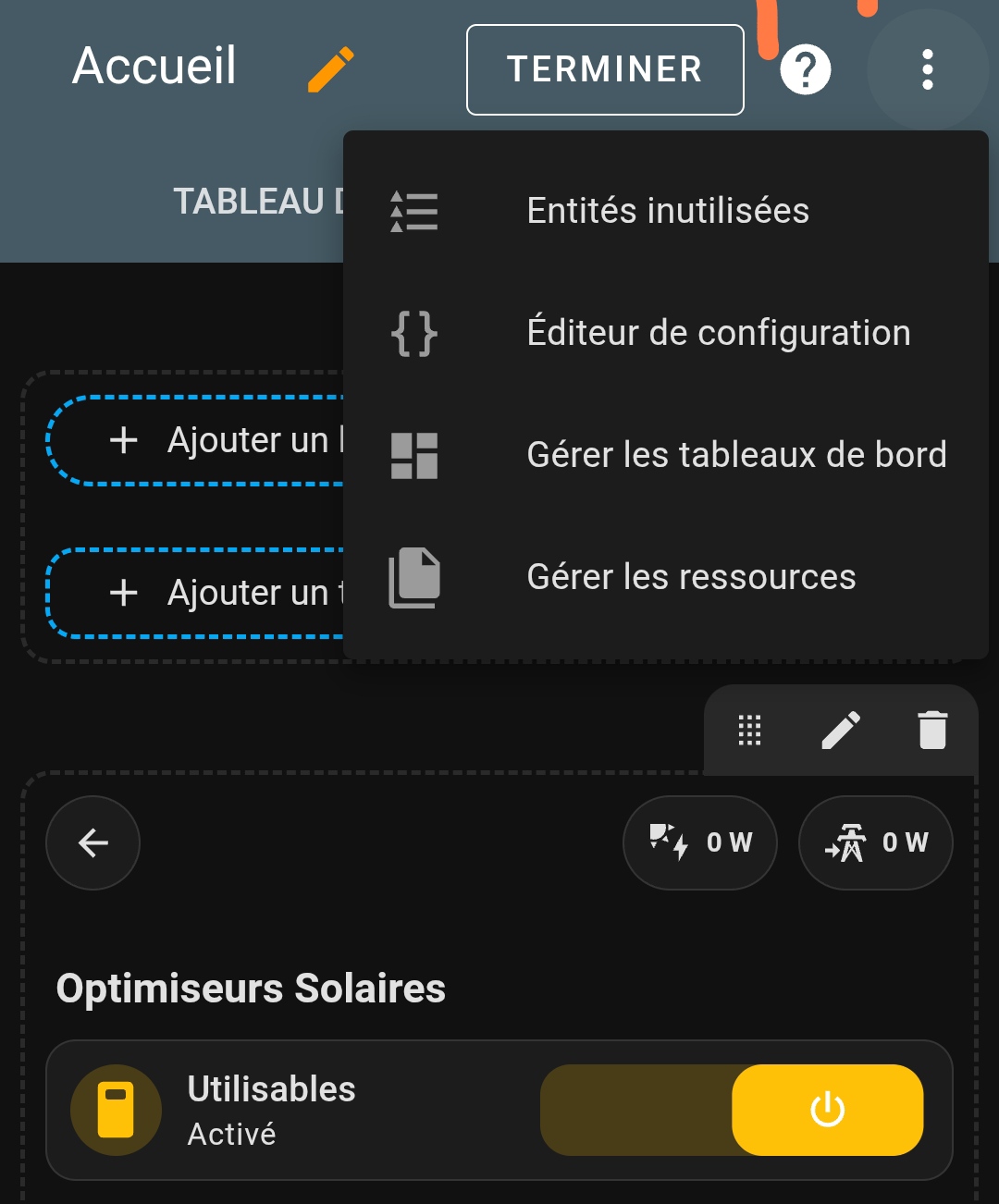

Modifier le tableau de bord > Puis les 3 petits points en haut à droite > Éditeur de configuration
Tu colles le contenu fournis par Jean-Marc.

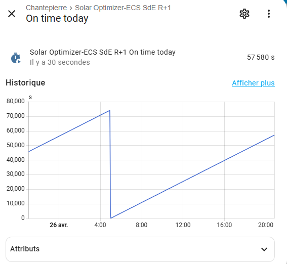

Donc à un moment donné, l’algorithme à décider d’allumer un consommateur, et au bout du temps max il s’est bien coupé (jusque là tout va bien), mais le on_time lui a continué.
Le problème c’est résolu lorsque mon père a actionné le périphérique esclave de SO sans passer par SO, c’est un relais sonoff wifi.

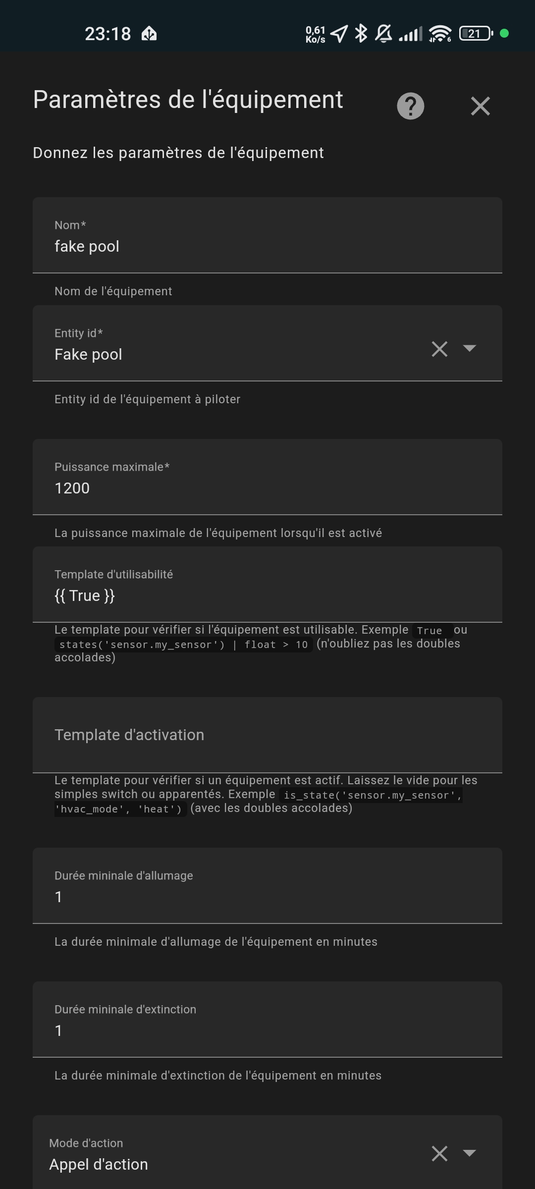

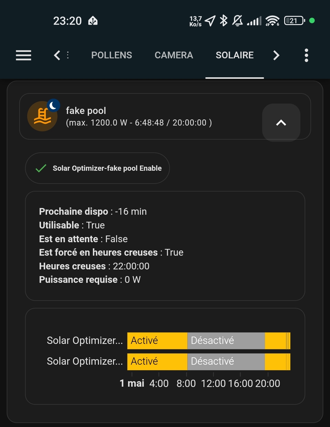

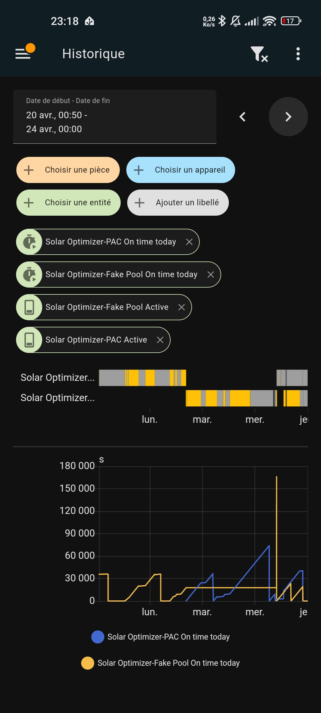

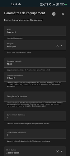

Je viens de voir un indice peut être sur ce screen.
J’ai supprimé mon device SO fake pool alors qu’il était ON lorsque j’ai voulu migrer sur mon vrai appareil.
Dans mes essais j’ai voulu remettre mon appareil virtuel, et quand je l’ai rajouté on voit que le.on_time a continué de s’incrémenter car le point haut se trouve au prolongement du début de la courbe.
Alors est ce que ça n’a pas générée un problème dans SO d’avoir supprimé un appareil qui était ON ?
NB : Sur le screen, la longue partie horizontal jaune est un artéfact, l’entité n’était plus présente dans HA pendant la même periode que le on_time du même appareil (fake pool)

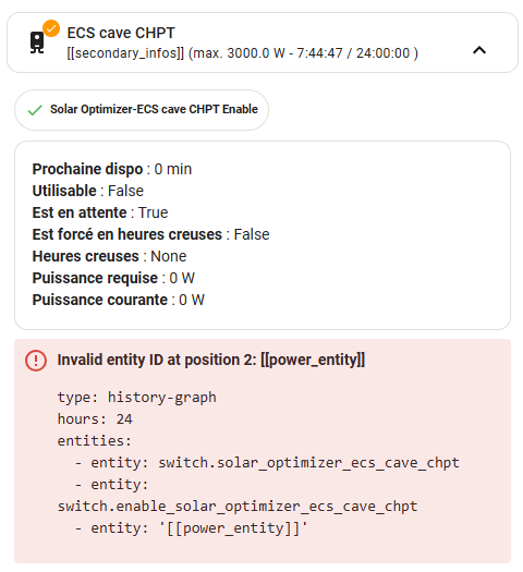

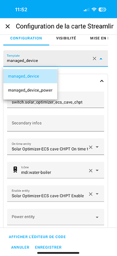

Pourtant j’ai l’impression comme moi d’après ta capture que le enable switch n’apparaît pas…

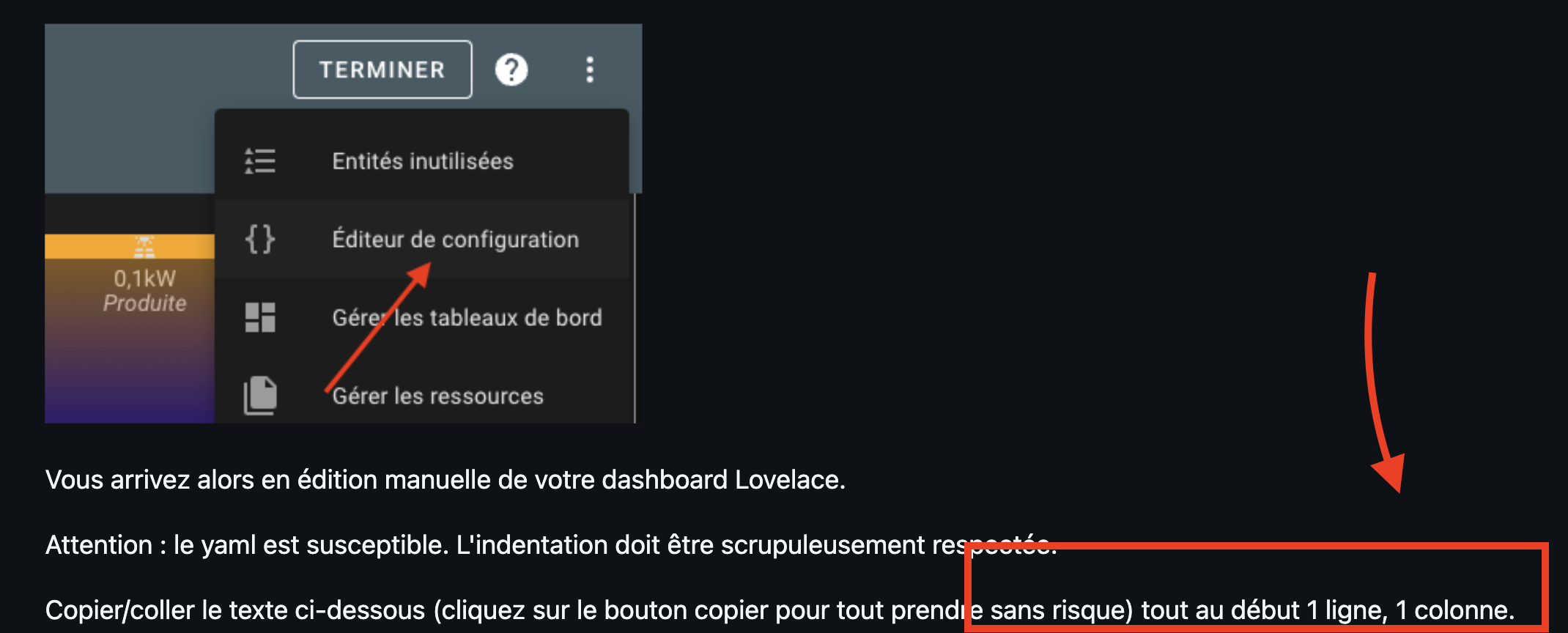

@Jean-Marc_Collin, il serait intéressant pour les autres de préciser un peut plus où coller le code streamline_templates
Je n’avais pas vu dans le readme la position où coller le code dans l’éditeur de configuration du dashboard, il a fallut que @ben33880 me le précise.
Un petit détail en plus dans la doc serait bien utile pour les prochains.

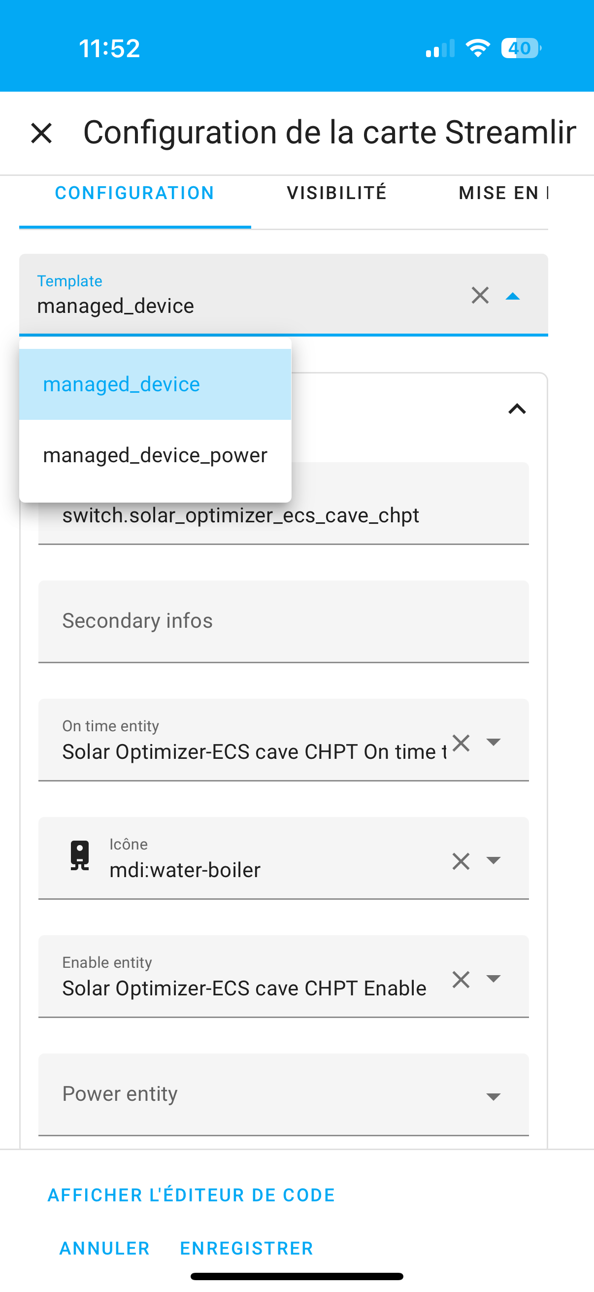

Et sinon, sur les cartes, n’ayant pas de capteur de puissance de fonctionnement sur mes appareils, est-il possible d’enlever la partie power de la carte ?

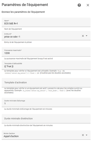

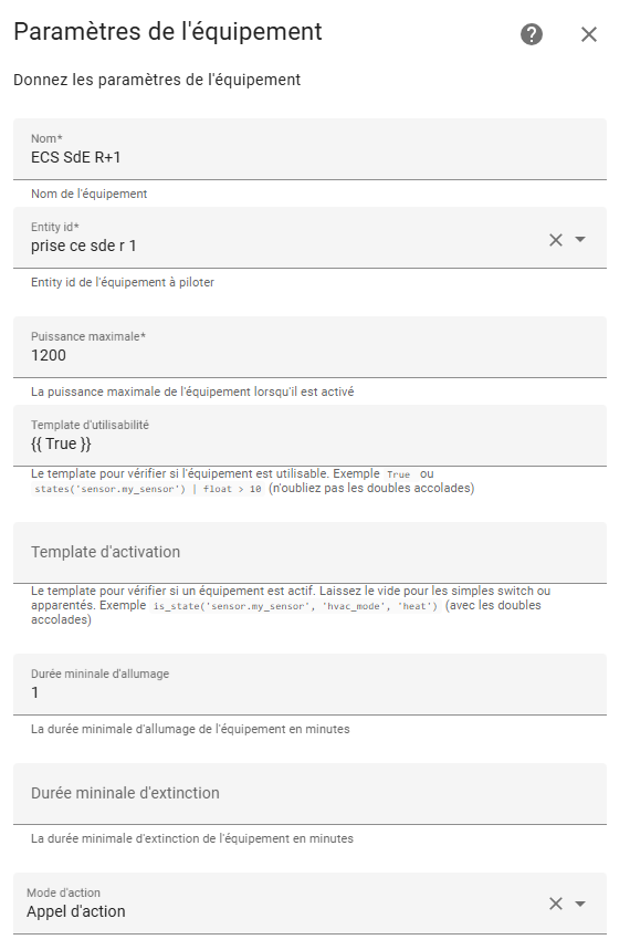

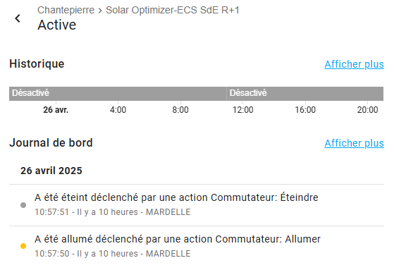

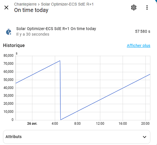

Et sinon avec mon troisième appareil qui est une prise commandé (switch), je pense avoir le même problème qu’ @alex71 car son compteur ‹ On time today › s’incrémente toute la journée alors qu’il n’a pas déclenché de la journée comme on peut le constater ci-après
Etant un équipement de type switch, dans la configuration de l’appareil sous SO, j’ai tout laissé par défaut
Et au final, mon équipement n’a pas fonctionné de la journée !!!
Merci d’avance,
Hello @Yoyouri
Je veux bien mais je ne vois pas ce que je peux faire de plus que la description existante:
Il y a 2 template: un pour les devices qui controle leur puissance et un pour les autres. Je pense que tu as tout simplement utilisé le mauvais template.
Ca fait 2 donc ça commence a ressembler à un bug. Il parait qu’en activant / desactivant le bouton manuellement, ca le remet normalement. Est-ce que ton switch ne serait pas devenu indisponible par hasard ? Je ne vois que ça comme explications.

Je dirais même 3, @pacostef57 à lui aussi eu le problème à priori.
De mon côté ça n’a pas recommencé, mais je n’ai pas refait trop de modif dans la config.
Essayez de voir si c’est quand le switch devient indispo des fois
Hello.
4 avec moi sur mon équipement « voiture » (sans que ce soit un vrai switch). Depuis, je l’ai reset et j’ai l’impression qu’il ne s’incrémente plus. Je vais surveiller cette histoire « indisponible »
Bonne journée !
Essayez ça svp: Release 3.3.2 · jmcollin78/solar_optimizer · GitHub
J’ai blindé un peu la façon de calculer.
3 « J'aime »
J’avais essayé rapidement sur la version précédente (3.3.1) de supprimer le switch pendant que c’est en route et on arrivait à reproduire un problème similaire.
Avec la nouvelle version 3.3.2, je confirme que le compteur ne s’incrémente plus tant que le switch n’est pas disponible. Et reprend bien une fois le switch à nouveau disponible.

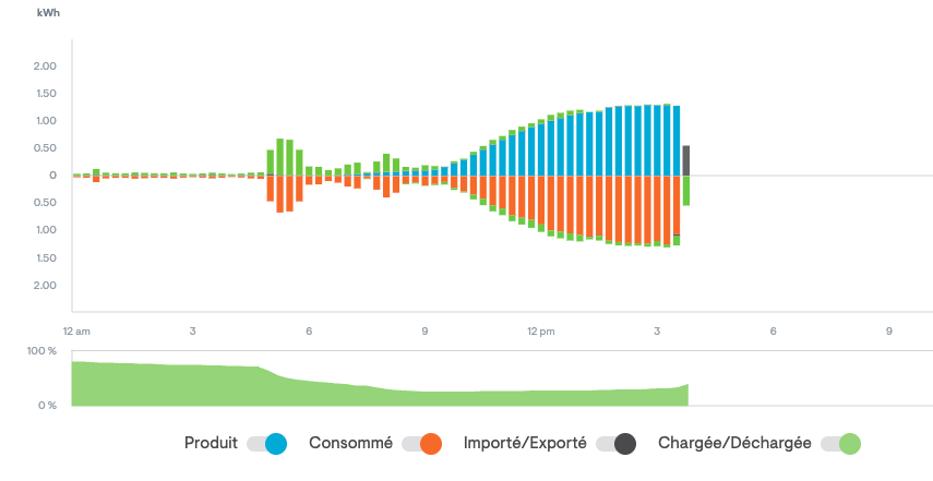

Je viens de faire une charge complète de mon VE piloté par SO. Voici ce que ça donne :
La courbe est quasi parfaite très proche de ce que j’aurai eu avec un routeur solaire.
Y a un peu de vert en haut et en bas mais c’est plus que potable.
N’hésitez pas à partager vos courbes si vous avez des beaux résultats comme ça. C’est toujours instructifs pour les nouveaux.

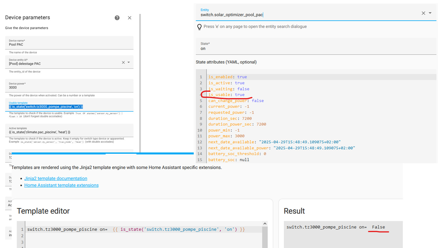

J’ai le cas suivant.
la pompe à chaleur de la piscine n’est utilisable par le routeur que quand la pompe de la pisicine tourne
j’ai donc indiqué {{ is_state('switch.tz3000_pompe_piscine', 'on') }} pour le usable_template du device
mais quand je teste , l’attribut « is_usable » reste sur true meme quand la pompe est eteinte.
est ce qu’il y a quelque chose que je n’ai pas compris ?
Hello @Laurent_P ,
Ca m’a l’air bien. Regarde si tu n’as pas une erreur dans les logs. Un autre template pas bon ?
Il y a quelques choses qui ne fonctionne pas comme j’aurais pensé.
J’utilise un appareil virtuel pour faire des essais.

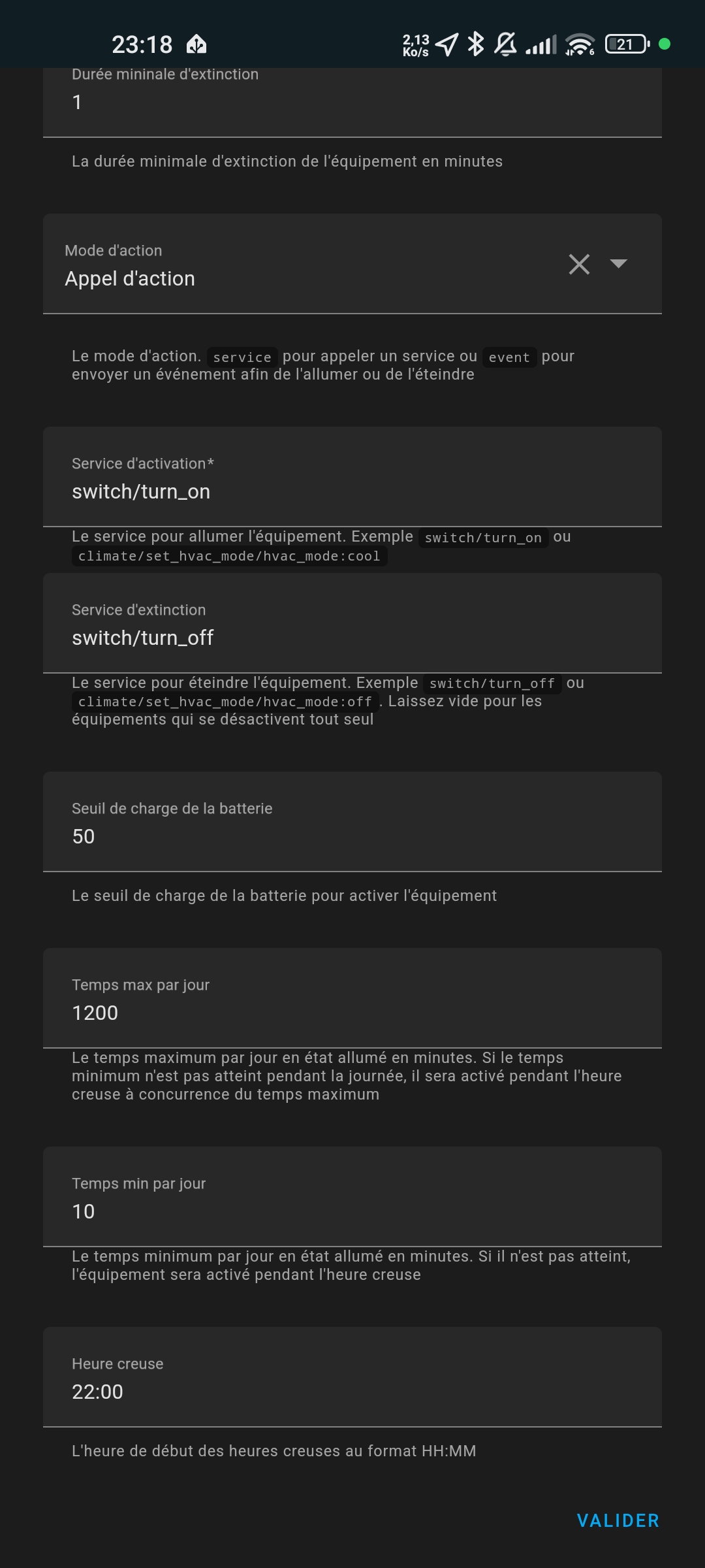

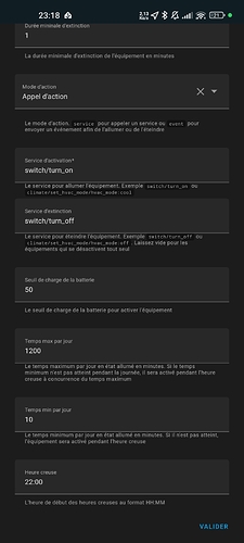

Voici sa configuration :
Je voulais vérifier qu’il ne se mette pas en route en heure creuse du fait qu’il a largement été mis en route aujourd’hui, mais pourtant SO le force à fonctionner ( ne pas se fier au temps de la prochaine dispo, j’ai redémarré SO plusieurs fois pendant les HC pour essayer de comprendre le problème)
D’après la doc, j’avais cru comprendre que les heures creuses sont forcé uniquement si l’appareil n’a pas atteint le minimum de fonctionnement dans la journée.
Quelqu’un pourrait-il m’expliquer la subtilité ?

Peut être mettre une phrase plus simpliste dans la doc et plus visible (voir en gras) du genre
« Insérer ce code avant tout code de l’éditeur de configuration »
Je viens de vérifier j’utilise celui sans ´Power’
Et pour les 2 équipements (celui avec et celui sans info de puissance)
